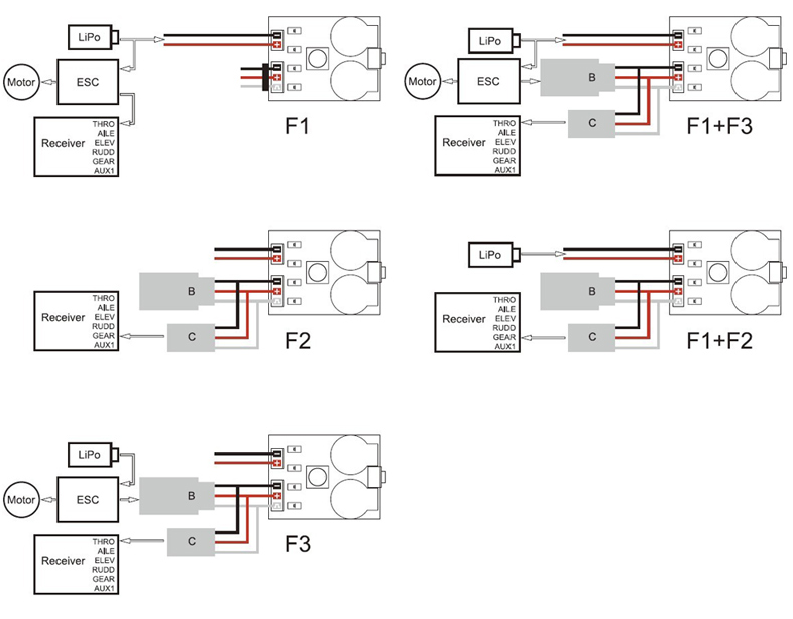

eric32 4 Posté(e) 1 février 2017 Bonsoir à tous, Je voudrais brancher ce type de buzzer sur mon kylin250 Es ce que quelqu'un d'entre vous la déjà monté et peut me donner des infos pour le branchement. Partager ce message Lien à poster Partager sur d’autres sites
eric32 4 Posté(e) 1 février 2017 Je précise que mon récepteur est un R9DS en S.Bus Partager ce message Lien à poster Partager sur d’autres sites

Eric51200 3 162 Posté(e) 2 février 2017 (modifié) Ton module à 3 fonctions : - Un moniteur de tension - Une fonction perte de signal - Une fonction Buzzer lorsque ton modèle est égaré Laquelle de ces fonctions veux-tu utiliser ou peut-être les trois. la raccordement se fera en fonction de ce que tu veux utiliser. Modifié 2 février 2017 par Eric51200 Ajout de l'image Partager ce message Lien à poster Partager sur d’autres sites
