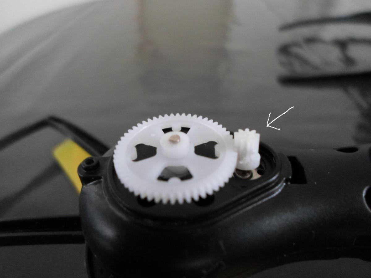

Bonjour, on m'a donné un jouet (drone silverlit spy racer 4 c).
Ma nièce l'a utilisé et la fait tomber. bilan une hélice bloque.
j'ai donc démonté l'hélice et j'ai vu qu'une petite pièce était tordue. Mais ma question est de savoir ou m'adresser ou à qui pour me permettre de réparer cette hélice.

Ce qui serait bien, c'est faire une photo de ton souci et de nous préciser si le moteur est bloqué car "une hélice qui ne tourne plus" ça ne veut pas dire grand chose.
merci pour vos réponses.
Le moteur n'est pas coincé mais c l'hélice qui est gêné.
une petite pièce blanche (ressemble a un pignon) qui est tordu.

 effectivement  , se sont des  pignons , s'est fragile  plastique comme tu dis  , essaye de redresser l'axe  si tu peux  mais " mollo " le remède est souvent  pire  , les dents  ne doivent  plus accrocher  correctement  ou trop contraintes  ou  trop  libres  à certains endroits , ,
essaye de désolidariser le  pignon de son axe  pour  le redresser  ou  enlever  le  moteur  ou réducteur ,sinon  à changer !!! :(

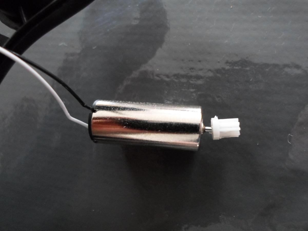

jai réussi a enlever le pignon mais vu que l'axe n'est pas tordu sa ne change rien...lol.
c'est le pignon en plastique qui est fichu donc si vous savez ou je peux m'en procurer.

Essaye de repercer le pignon plastique avec une mini perceuse avec une mèche légèrement plus petite que l'axe. Si tu n'est pas équipé, tu peut toujours prendre un pic à brochette métallique ou un gros fil de fer chauffé pour faire fondre le plastique et refaire un trou correct.
le trou de la pièce plastique est agrandit  donc mis a part ragrandir le trou ca ne changera rien car la tige du moteur tournera dans le vide.
ou alors je chauffe la tige du moteur et j'essaie de faire glisser le pignon dessus pour qu'il épouse bien la forme mais bon je vois pas sa terrible!!^^
Colle le alors si tu peux le maintenir droit.
Oui, après avoir agrandis le trou, tu devrait pouvoir le coller. J'ai déjà utilisé cette technique pour fixer l'hélice d'un petit avion. ça tient plutôt bien malgré les efforts en torsion et traction. Pour ce qui est du pignon, il y aurait seulement des efforts en torsion donc ça pourrait marcher.
Par contre, ne chauffe jamais ton axe moteur. Le métal étant un excellent conducteur de chaleur, tu risque d'abîmer les composants électroniques.
