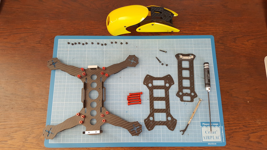

lerascal87 7 Posté(e) 9 avril 2017 La config définitive commandé Châssis : Robocat 270 Moteur : HLI 2204/2300 Kv ECS : Favourite 20 Amp little bee Contrôleur de vol : SP Racing F3 acro PDB : Matek mini power hub bec 5/12v Hélices : Dalprop 5030 et tripale 5045 Lipos : Tattu 3S 1300 mAh 75c Lipos : Tattu 3S 1550 mAh 75c Radio : Radiolink AT9S Chargeur : EV-Peak CQ2 QUAD Et quelques pièces arrivées Début du montage des que les manques sont la , je pense faire appel a vous Partager ce message Lien à poster Partager sur d’autres sites
Philou 160 Posté(e) 10 avril 2017 Super ! Tient nous au courant ! Partager ce message Lien à poster Partager sur d’autres sites

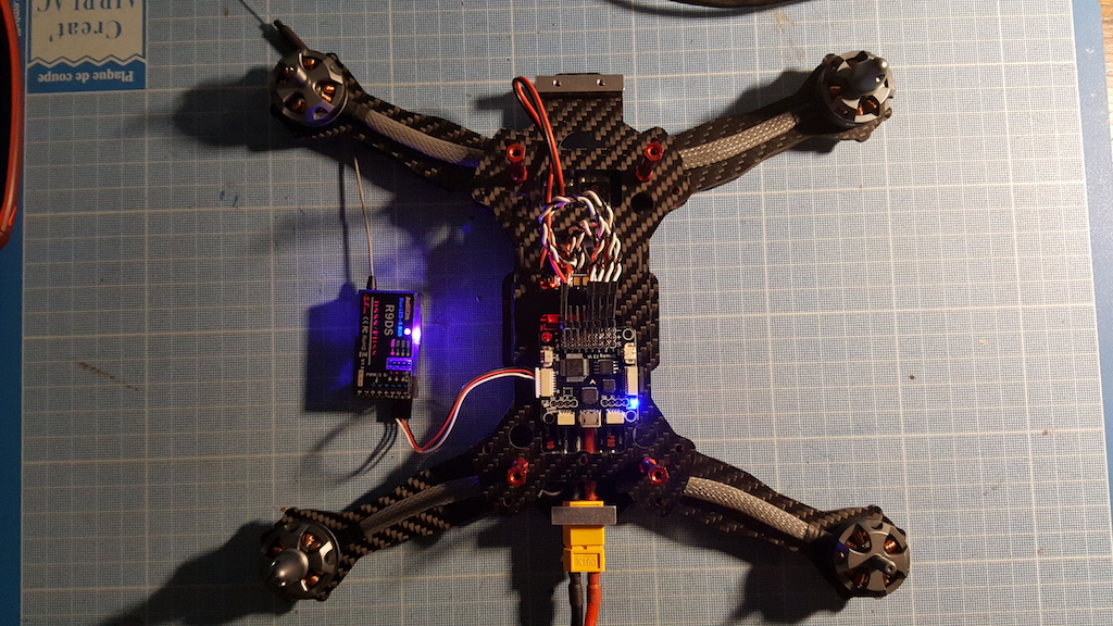

lerascal87 7 Posté(e) 15 avril 2017 Bon bin ça y est je me suis lancé dans la grande aventure Après la 1ere étape du montage du châssis (enfin, la base sur le cat) j'ai attaqué le câblage de la PDB ( câbled'alim, ESC, moteurs) petit test pour voir , pas de fumé Chouette, on continu Partager ce message Lien à poster Partager sur d’autres sites
lerascal87 7 Posté(e) 15 avril 2017 La suite , je n'ai pas pu editer 2 eme étape, la carte de vol et le RX Le fil rouge sur le bouton rouge , le fil vert sur le bouton vert heu non , je me trompe la Branchement des câbles servo des ESC , de l'alim 5 volt sur le rx et du signal en sbus sur le rx Re chouette , pas de fumé 3 eme étape, appairage de la radio et du rx en sbus et petit tour dans la radio pour associer quelques inters 4 eme étape, connexion de la carte de vol a l'ordi, flashage pour passer sous betaflight ( jusque la, tout ce passe bien ) positionnement de la F3 sur le châssis en provisoire mais dans l'axe et branchement du 5 volt sur la F3 5 eme étape, début de la prise de tête a savoir la config sur l'ordi Dans le desordre j'ai pu : Assigner le Sbus Vérification des paramètre du receveur Calibrer les ESC Assigner les modes de vol a un inter Assigner le buzzer a un inter , buzzer non branché pour le moment Vérification des réglages du failsafe Assigner le failsafe a un inter Vérification du sens de rotation des moteur ( et la c'est pas bon , le 1 et le 4 tournent dans le mauvais sens ) Armement des moteurs sur un inter ( perso je préfère mais dite moi si c'est une bêtise ) Il me reste A brancher le Vbat et souder le buzer pour ce qui est de la "mecanique" Par contre pour le reste de la configuration je commence a sécher un peu Le meilleur moyen pour modifier le sens de rotation des moteur ? sous Belheli, mais je suis sous mac et ses messieurs n’ont pas daigné sortir leur log sous mac, piquer le portable a ma femme , Mouhai redéfaire mes gaines tressé, enlever les thermo et ressouder 2 câbles le plus simple , changer de sens directement sur les ESC en coupant légèrement la gaine thermo Pour le réglage des rates j'ai pas encore trouvé comment faire Ma page de présentation de betaflight ( version 3.1.1) ne se présente pas comme dans les tutos trouvé sur le net Voila , j'en suis la , j’espère que mon roman ne vous aura pas trop soulé Et les conseils sont les bienvenue Partager ce message Lien à poster Partager sur d’autres sites

quadcopterman 146 Posté(e) 15 avril 2017 (modifié) Le meilleur moyen pour modifier le sens de rotation des moteur ?Je dirais inverser deux des trois câbles du moteur. (je ne sais pas s'il existe un moyen logiciel de faire ça) Modifié 15 avril 2017 par quadcopterman 1 lerascal87 a réagi à ceci Partager ce message Lien à poster Partager sur d’autres sites
the guitar hero 4 733 Posté(e) 16 avril 2017 avec BLheli oui Partager ce message Lien à poster Partager sur d’autres sites
Eric51200 3 162 Posté(e) 16 avril 2017 Je dirais inverser deux des trois câbles du moteur. (je ne sais pas s'il existe un moyen logiciel de faire ça) Oui, c'est le meilleur moyen (même s'il n'y a pas si longtemps, un membre de ce forum s'est ouvertement moqué de moi quand je lui donné cette solution et m'a demandé si j'avais déjà utilisé un moteur brushless... ). Partager ce message Lien à poster Partager sur d’autres sites
