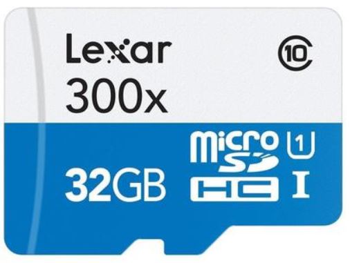

BLACKCLOUD 190 Posté(e) 5 octobre 2018 (modifié) Passe sur une carte comme celle ci32Gb Classe 10Utilisable directement Modifié 5 octobre 2018 par Blackcloud Partager ce message Lien à poster Partager sur d’autres sites
