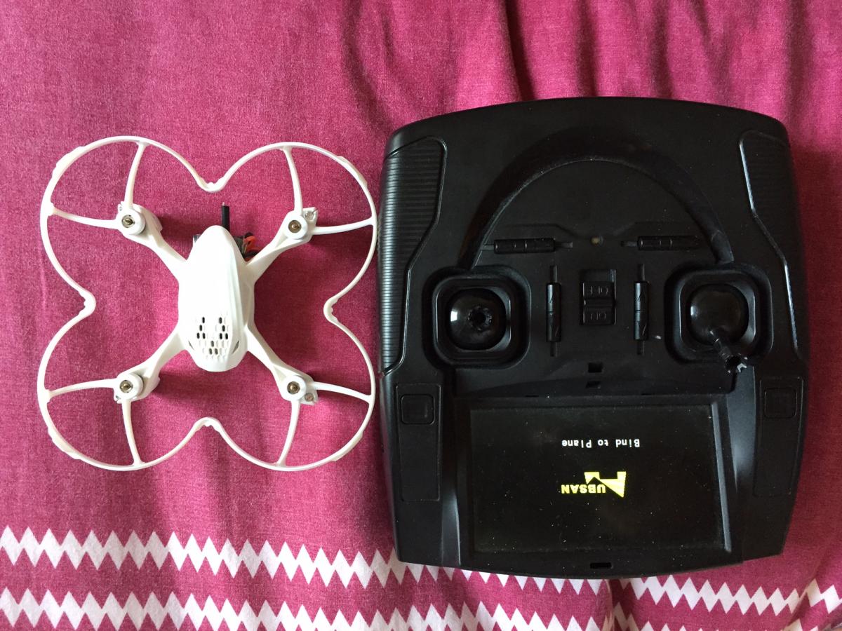

Amadeus 2 Posté(e) 17 février 2017 Bonjour Eric51200, Marlito a ete banni pour des raisons que j'ignore. Il n'y rien d'insultant dans les propos que j'ai dit. Je n'ai pas arrete de vous remercier et si entretemps j'ai eu des soucid pour me connecter , les allusions faites ne sont pas tres classes . Pour continuer en mode peace avec ceux qui souhaitent m'aider. Je vous envoie une photo du drone Merci Partager ce message Lien à poster Partager sur d’autres sites
Amadeus 2 Posté(e) 17 février 2017 Euh desolé, comment fait on pour envoyer une photo ? Merci Partager ce message Lien à poster Partager sur d’autres sites
Amadeus 2 Posté(e) 17 février 2017 Voila , en esperant avoir repondu a vos questions. Sachant qu'il a ete achete en mode 2 et subitement a subi un dereglage ... Merci Partager ce message Lien à poster Partager sur d’autres sites
