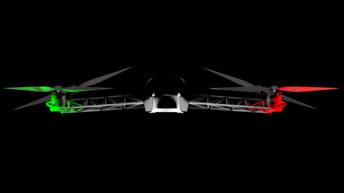

JuP 10 Posté(e) 14 février 2017 Bonjour, J'en avais parlé lors de ma présentation, voici quelques avancés :-) Visuel: Quelques cotes: La position du contrôleur a été optimisé en fonction du centre de poussé à l'état repose (0°) et en marche (30° max) Nomenclature (non définitive): Exemple de calcul de résistance au niveau des bras: Premier test d'impression, assez concluant: Prochaines étapes: - Conception du train d'atterrissage (ça ça va être sport :-) ) - Allègement (objectif: - 200g) - Tests d'impressions châssis - Tests des assemblages @+ 2 jpb77 et Alsaco ont réagi à ceci Partager ce message Lien à poster Partager sur d’autres sites
the guitar hero 4 733 Posté(e) 14 février 2017 Pourquoi ce choix de moteurs arrières inclinés sur l’extérieur ? Perso, les supports moteurs me paraissent bien fragiles . Partager ce message Lien à poster Partager sur d’autres sites

JuP 10 Posté(e) 14 février 2017 Merci pour vos messages :-) - Pour l'inclinaison ça devrait (théoriquement) permettre une meilleur agilité dans l'amorçage d'un virage quand le drone est "lancé". Bon et il faut être honnête, je trouve ça joli Perso, les supports moteurs me paraissent bien fragiles . Ils ont été calculé pour tenir sans problème 3kg pièce. Dans les faits vu que je vais les imprimer on est plutôt dans les 2kg. L'avantage de ce type de structure c'est qu'il absorbe très bien les vibrations et permet avec très peu de matière d'avoir un bon rapport poids / déformation / résistance. C'est d'ailleurs ce type de treillis qu'on utilise dans la fabrication de grosses charpentes ou de grue (par exemple). Bon comme vous vous en douté je me suis bien "amusé" à faire le lien entre les bras et le corps... Ce dernier d'ailleurs devrait lui aussi être totalement ajouré. Partager ce message Lien à poster Partager sur d’autres sites

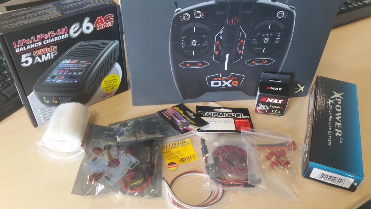

JuP 10 Posté(e) 16 février 2017 Premières pièces réceptionnées J'ai commencé à tester le montage des bras sur le corps mais ça n'a pas été très probant, je n'arrive pas à tenir les bonnes tolérances en impression 3D => Changement de méthode de fixation @+ Partager ce message Lien à poster Partager sur d’autres sites

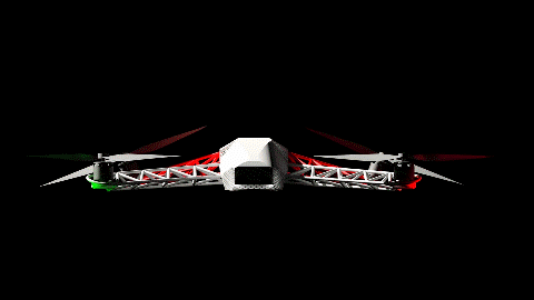

JuP 10 Posté(e) 3 mars 2017 Conception terminée ! Je reçois (enfin) mes moteurs début de semaine prochaine. Faute de temps je me pencherai sur le système d’atterrissage plus tard. Les premiers essais de montage (bras sur corps) avec l'impression 3D ont nécessité pas mal d'ajustements, mon imprimante n'est pas assez précise ou c'est moi qui m'y prend comme un manche Je penche plus pour la derrière cause il faut cliquer sur l'image pour voir l'animation En meilleur qualité: http://gph.is/2mlU7jK 3 Friiidge, jpb77 et DRHONEgirl69 ont réagi à ceci Partager ce message Lien à poster Partager sur d’autres sites
