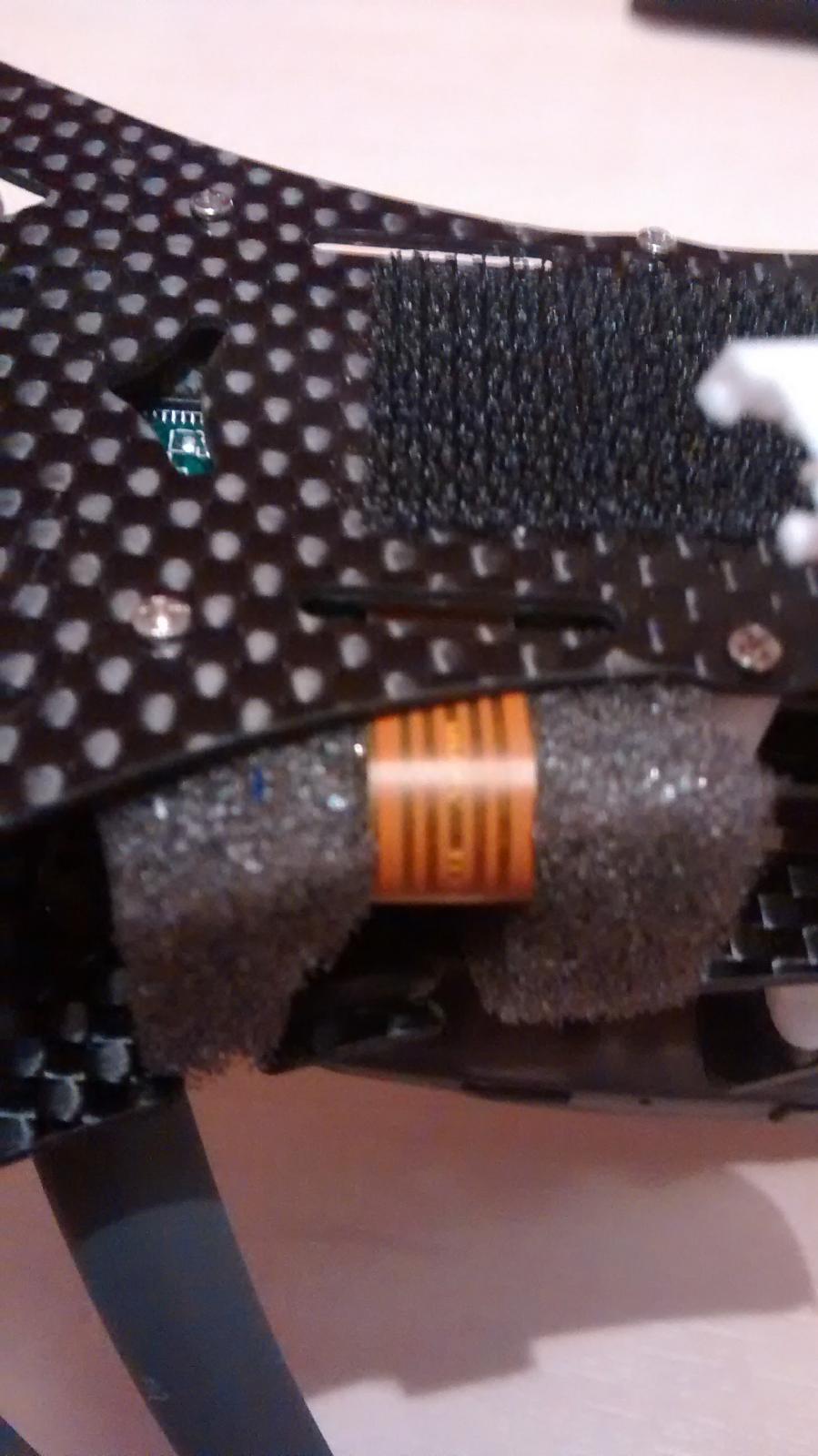

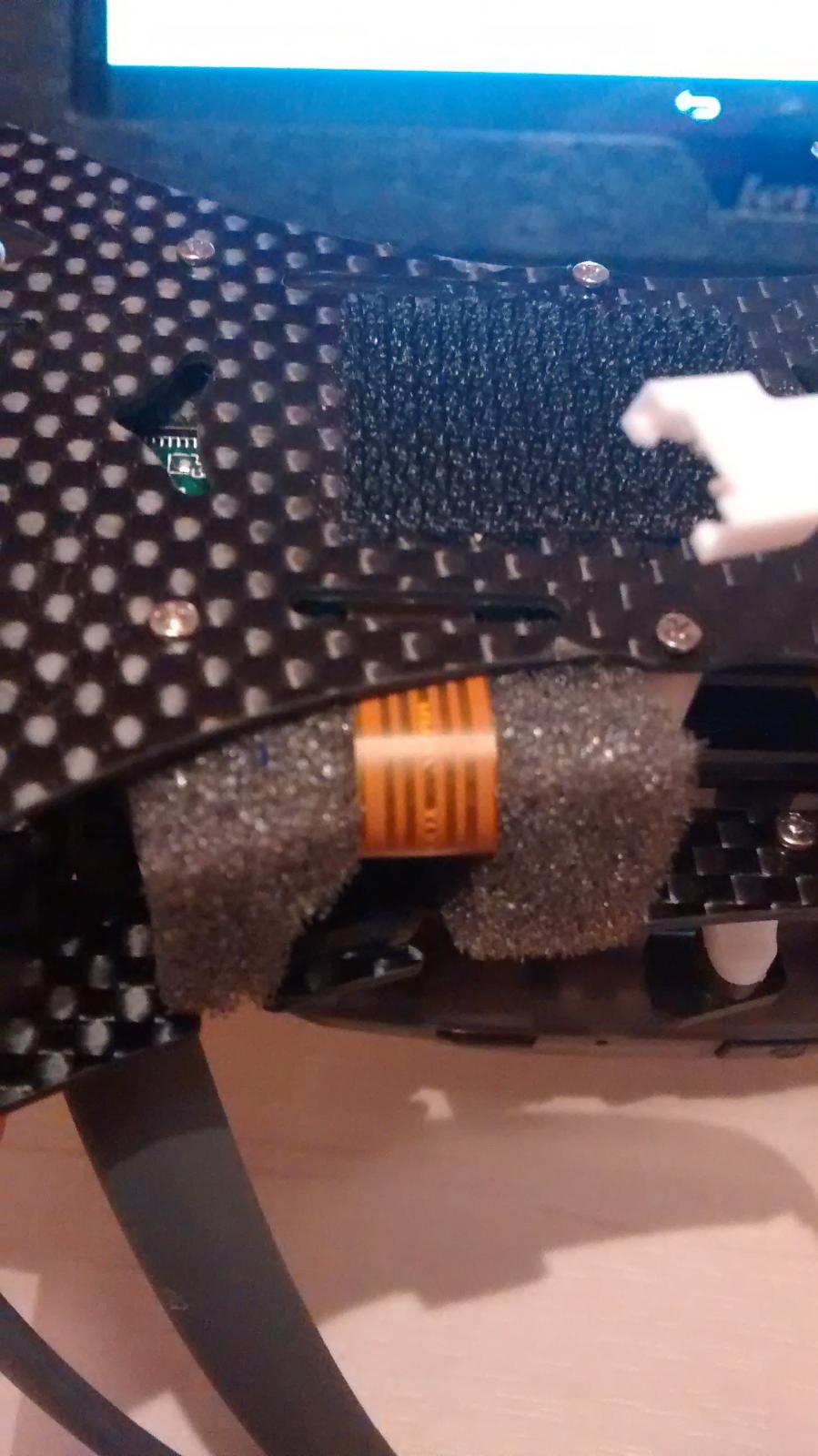

Picasso2 2 157 Posté(e) 20 février 2017 Bonsoir tout le monde. C'est une astuce mais je poste ici car c'est primordial pour la sauvegarde de votre nappe sur le 200QX monté sur le châssis RKH. Après la "casse" de cette dernières, je me suis penché sur la protection. Après plusieurs essais (pas vraiment concluants), voici le truc le plus simple et le plus efficace trouvé. Une petite pièce découpée en "U" dans un bloc de mousse souple. Il suffit de placer un bout d'adhésif sur une des extrémité pour comprimer la mousse et de faire passer l'ensemble dans la "boucle" de la nappe à l'aide d'une pince a épiler. Une fois en place, retirez l'adhésif et le tour est joué. L'avantage du "U" est que l'accès à l'élastique qui tient la lipo reste aisé. Si ça peut aider... 1 jycert a réagi à ceci Partager ce message Lien à poster Partager sur d’autres sites

Picasso2 2 157 Posté(e) 21 février 2017 Merci escapade. La méthode anglo saxonne est surtout esthétique. Le problème est que la nappe est plaquée contre la carte de vol et ça lui retire sa "souplesse". Je pense que ça la fragilise plus que ne la protège. Partager ce message Lien à poster Partager sur d’autres sites
