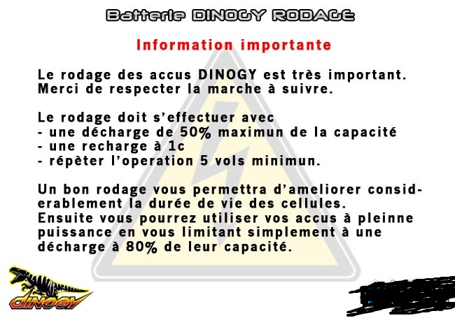

Pour le rodage, perdre 1 ou 2 jours a le faire ne va pas te tuer donc autan le faire,  ca ne peut pas faire de mal au batteries bien au contraire...
Tien : post-62-0-73251100-1426260405_thumb.jpg
Tien : rodage.jpg
Peut on résumer comme ca :
À la sortie de boite,
1 recharge complète à 1c
1 décharge à 50% -- on se fit aux indicateurs du chargeur phophet sport plus par exemple ?
On réalisé cette opération 5x en tout
Pourquoi vos solutions sont differentes :
Vous dechargez 5x a 2C puis 3 fois au max du chargeur ?
Quitte à perdre du temps je voudrais bien le faire.
Modifié par Widda

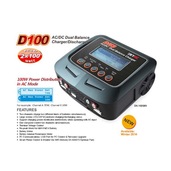

Pour décharger a 2C ou au max du chargeur, il faut un chargeur capable de le faire...
Exemple => 2C pour une lipo 3s de 3000mAH, le chargeur doit pouvoir décharger a 6A soi environ 75w...
Perso 5 cycle charge a 0.7C décharge a 1C avec un temps de repo de 1 a 2h entre chaque opération et vérification de la tension de charge final de chaque cellule qui doit être de 4.2v...
Puis 2 ou 3 cycle charge a 1C décharge a 2C
Apres quelque cycle sur le multi en mode tranquille...
En mode tranquille => stationnaire pas trop haut et translation sans forcer...
Ba je pensait en fait, à priori non ?
Sur ce forum on ma conseillé le sport plus.c'est vrai que je ne voit pas sur la notice de décharge sur le prophèt sport plus.
Y en a t'il un autre mieux adapter ?
Avec le chargeur d'origine, comment procéder pour protéger les batteries ? J'imagine le moin cata possible.
L'idée d'avoir un chargeur avec décharge évite de décharger la batterie avec le drone ?
