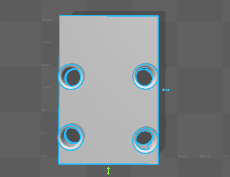

J'ai un projet de créer un objet, et de le faire voler. Elle est de forme d'un prisme rectangulaire de 300/200/50MM. :manette:
J'ai l'intention de mettre des turbines de 40MM (imprimées en 3D), sur ce moteur http://www.studiospo...tor-a12757.html Ils seront placés en dessous du prisme pour une raison de place: il y aura déjà un système d'entonnoir pour augmenter le flux d'air qui ira vers l'hélice qui se trouvera dedans. Puis cet air, qui sera propulsé par les pâles, a besoin de s'évacuer aux plus vites... :winner:  En conséquence, je dois réussir à faire tenir le moteur en dehors du drone. Pas simple l'histoire et moins esthétique du coups... :rip:
Pour le contrôleur, je pense prendre le "Kombini" de Furious FPV http://www.studiospo...fpv-a12053.html
Je connais que "Naze32" de réputation. :wub:
Que pensez vous de ce produit, malgré qu'il va me fournir que 150A pendant que mes moteurs réclameront jusqu'à 180A maximum. J'aurais bien, évidement, des ESC à 50A et d'une Lipo 4S. Je ne sais pas encore laquelle je dois prendre. :reflechir:
Pour l'instant, je me soucis plus avec mes hélices... :dingo-helico:

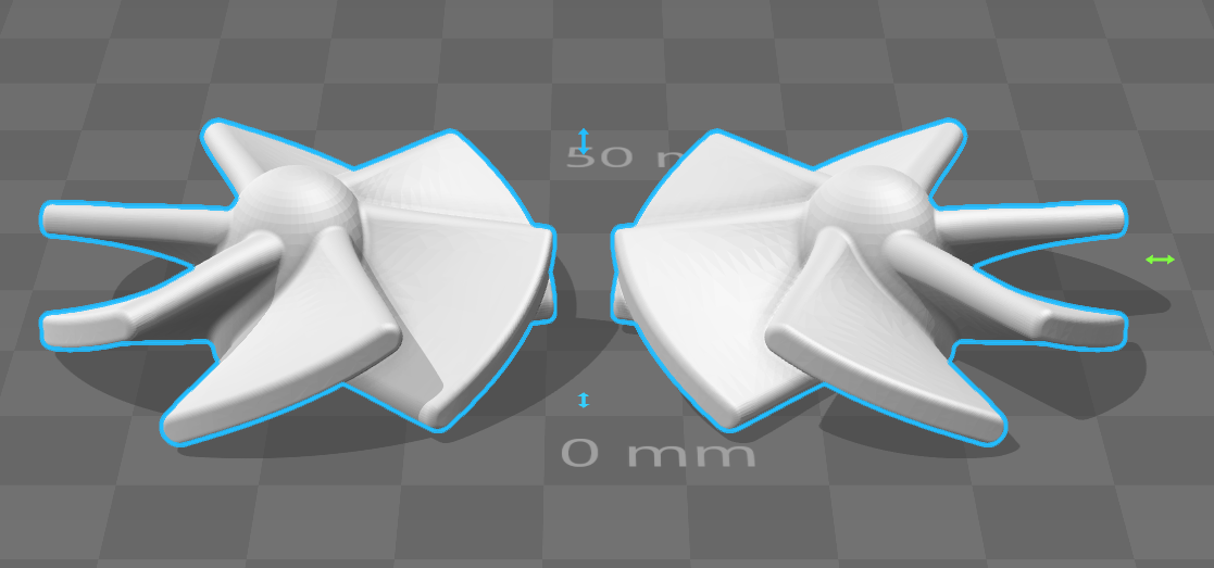

Mes conceptions 3D ont un volume unique: 38.6MM de diamètre et 9MM de hauteur
1) 4 Pâles Fichier joint  STUBBY Turbine cw - ccw - 4 Pâles.PNG   56,65 Ko   31 téléchargement(s) 2) 6 PâlesFichier joint  Fan cw - ccw - 6 Pâles.PNG   151,3 Ko   29 téléchargement(s) 3) 12 PâlesFichier joint  SEDP Turbine cw - ccw - 12 Pâles.PNG   110,51 Ko   24 téléchargement(s) 4) 20 PâlesFichier joint  High Pressure Compressor cw - ccw - 20 Pâles.PNG   89,83 Ko   24 téléchargement(s)
Je suis, tout comme vous, curieux de connaître votre ou vos points de vue, expériences, connaissances sur le sujet. :girl_flag:
Je sais qu'il me reste encore d'autre choix, comme  pour la radiocommande et le récepteur. Je connais que "FlySky" ! :respect:
Pas besoin de vidéo, ce n'est pas le but rechercher. Juste un GPS  pour une meilleur stabilité et d'une antenne 2.4GHz.
Je vous remercie d'avance pour vos soutiens, vos remarques, vos aides, vos taquineries qui viendront s’inscrire dans le manoir du donjon ! :photos:

Deux ou trois info héritées du domaine des jet EDF :
- Sur les "turbines EDF" (le terme n'est pas réellement approprié. En fait, on devrait parler d'hélice carénée), il vaut mieux privilégier les moteurs "inrunners". Le Kv est plus élevé, et autre avantage, ils ont un diamètre réduit qui permet de les loger dans la continuité du rotor.
- L'impression 3D pour des pales tournant très vite, j'ai un gros doute sur la durée de vie...
- La modélisation d'une turbine, c'est un sujet plutôt complexe (il n'y a pas que les pales à prendre en compte, mais aussi la forme de la lèvre, la veine d'air, le stator)... Si j'étais toi, je partirais plutôt sur un modèle commercialisé, et j'éviterais les EDF de 40 mm, qui ont un rendement et un couple vraiment pas terrible. Vaut mieux s'orienter vers plus grand, peut être du 64mm.
- En général, le stator est étudié pour contrer l'effet de couple en "redressant" le flux d'air. Mais du coup, c'est un handicap pour les multi, ou le yaw est justement géré en utilisant cet effet de couple.

Je me suis mal expliqué... Dans mes recherches, j'ai bien compris que le flux d'air traverse le moteur à turbine (réacteur), et donc, par conséquence, ce qui fait gagner de la place par rapports de nos moteurs brushless que nous utilisons pour nos drones, et qui, ne faut pas oublier, sont plus performant par rapport aux réacteurs comme tu le dis si bien. Mais la performance ne rime pas forcément avec ma solution pour adapter un brushless qui obturera moins mon flux d'air en le plaçant en dehors de la structure du drone et de mon système d’entonnoirs pour un meilleur flux d'air apporté aux hélices.
Pour l'impression 3D, je suis d'accord qu'il va falloir faire attention.
Heureusement qu'il y a plusieurs matières, ce qu'il me permet de choisir la solidité du produit finis. Pour mes essais d'une structure en "Polie Sirène", je prendrais ce qui est de moins cher (26€ les 4 hélices), et pour le résultat final, çà sera à partir d'une matière brut en métal qui sera découpé aux lasers (132€ les 4 hélices) ((Devis effectué sur chaqu'une de mes prototypes d'hélice et qui me donne toujours le même résultat sur le prix frinal)).
Mes hélices sont le fruit des recherches sur des fichiers 3D existants, disponible sur le net, et qui, pour moi, correspondraient réellement à la conception d'une vrai hélice.
Je n'ai pas assez de connaissance sur la forme de la lèvre, la veine d'air, le stator, etc... Et ni savoir utiliser un logiciel 3D qui gère toutes ces fonctionnalités et les conditions sinéquanones, pour obtenir un résultat proche d'une recherche scientifique. :winner:
Sur celles que je vous ai présenté, celle qui comporte 20 pâles, est une hélice pour moteur à turbine, et les autres, proviennent de nos drones (12 et 6 pâles) ou d'avion (4pâles)
Je n'ai fait que: jouer sur la proportion pour obtenir le résultat de 40MM de diamètre. La taille de 60MM est envisageable, alors il faudrait que j'agrandisse mon drone... qui me donnerai 500/300/75MM et aussi une augmentation de dépense sur la réalisation actuel de mon drone en imprimé 3D, de presque de 300€ sur un produit qui me coûte actuellement 500€. La conception de mon drone en 3D continue pour donc réduire son coûte et ne pas perdre de la solidité, je pourrais peut être donc l’agrandir par la suite...

Tu pourais nous faire un dessin qu'on se rende compte ? Ça ne me parle pas
Me revoilà avec tous pleins d'images 3D pour mon super ami le dessinateur, le motard... l’Hérault d'une guitare... :ssv: Arnaud !
Chez certaines personnes, elles ont besoin de voir pour croire, mais que chez toi, c'est pour comprendre que tu as besoin de voir!
Alors voilà mes captures d'écran et ne me balancez pas s'il vous plait...:rip:
Vue de dessus pour la base de la structure du drone est:Fichier joint  Projet F - la base de la structure.PNG   42,43 Ko   18 téléchargement(s)

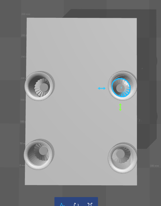

Vue de dessus avec hélices turbine - 20 pâles
Fichier joint  Vue de dessus avec hélices turbine - 20 pâles.PNG   53,07 Ko   19 téléchargement(s)

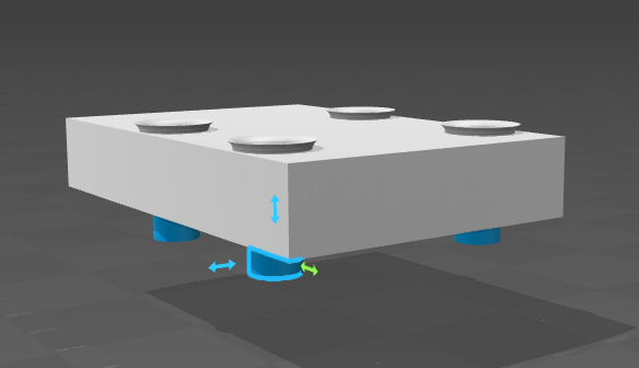

Vue de dessous avec hélices turbine + moteurs
Fichier joint  Vue de dessous avec hélices turbine et moteurs.PNG   33,12 Ko   19 téléchargement(s)

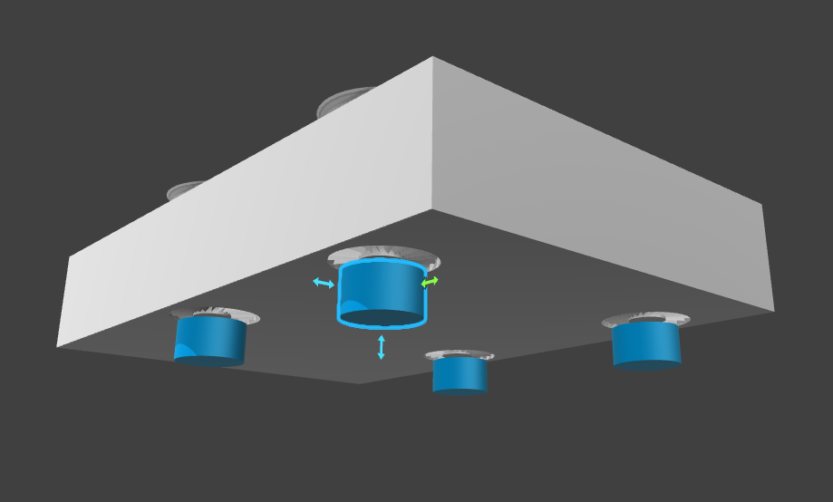

et pour terminer une vue de profil avec hélices turbine et moteur
Fichier joint  Vue de profil avec hélices turbine et moteur.PNG   23,48 Ko   19 téléchargement(s)
Attention, ce que tu veux faire, ce n'est ni un réacteur (ou l'air est chauffé), ni une turbine (qu'on trouve dans un barrage hydroélectrique ou dans une centrale électrique). Leur fonctionnement est totalement différent.
Ce que tu veux monter, c'est ce que les anglais appellent plus justement "EDF", pour electric ducted fan. En gros, une hélice carénée.
Et si tu regardes l'hélice que tu as modélisée, elle a un moyeu de taille importante... Le moteur se logerait juste derrière. Tu ne gagnerais pas grand chose à le déporter, si ce n'est des contraintes techniques importantes.
Pour l'histoire de l'entonnoir, et bien c'est justement la forme d'un EDF classique derrière l'hélice... Le but du jeu est d’accélérer le flux d'air.
