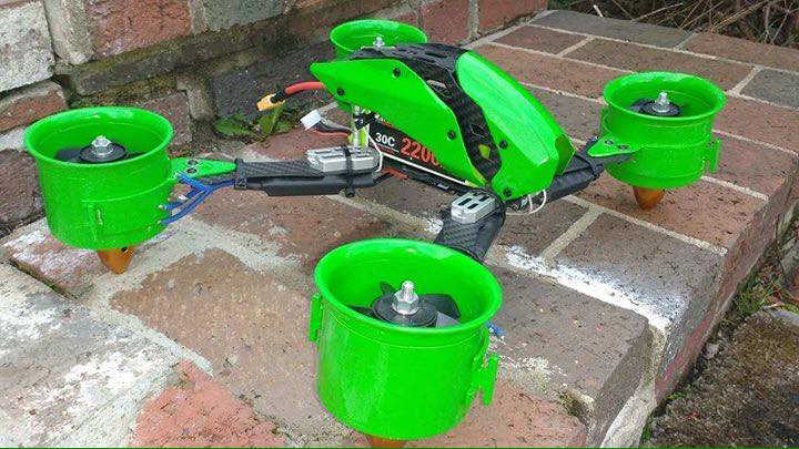

sajid73 147 Posté(e) 23 avril 2017 En voila un monter sur un robocat 280 2 DRHONEgirl69 et jpb77 ont réagi à ceci Partager ce message Lien à poster Partager sur d’autres sites
DRHONEgirl69 2 304 Posté(e) 23 avril 2017 Vraiment original ^^ Envoyé de mon HONOR 6X avec Tapatalk 1 N3rja a réagi à ceci Partager ce message Lien à poster Partager sur d’autres sites
Eric51200 3 162 Posté(e) 23 avril 2017 Oui et je ne peux plus faire machine arrière... Je peux aller que de l'avant, je vois une lumière blanche au bout du tunel... Envoyé de mon SM-G901F en utilisant Tapatalk C'est que tu me vois alors Partager ce message Lien à poster Partager sur d’autres sites
jpb77 1 273 Posté(e) 23 avril 2017 C'est que tu me vois alors Tu es mon sauveur. ???? Envoyé de mon SM-G901F en utilisant Tapatalk Partager ce message Lien à poster Partager sur d’autres sites
jpb77 1 273 Posté(e) 23 avril 2017 En voila un monter sur un robocat 280Il faut que je regarde les vidéos. Merkkki pour les photos ???? Envoyé de mon SM-G901F en utilisant Tapatalk Partager ce message Lien à poster Partager sur d’autres sites
