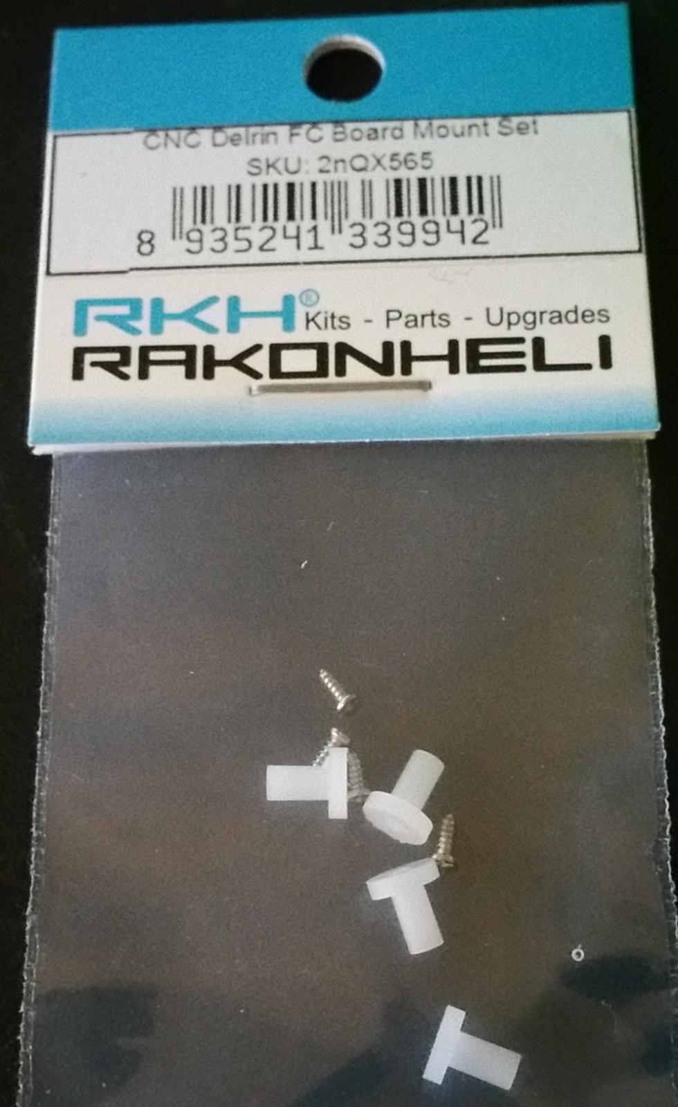

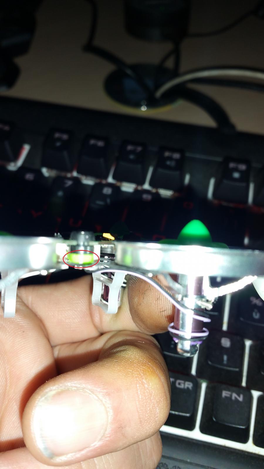

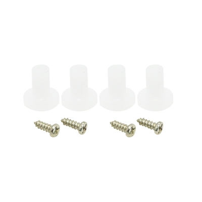

Samou a 2 Posté(e) 5 mars 2017 avec ton chasis rk tu dois avoir des plots blancs c'est eux qui doivent etre fixer sur ta frame carbone attention les vis fournis ce casse facilement cf photo moi il est vert car ayant cassé la vis j'en ai imprimé Partager ce message Lien à poster Partager sur d’autres sites

Mat74 2 Posté(e) 5 mars 2017 Hello Malheureusement je n'ai pas ces plots blancs dans le package. Je vais demander à la boutique ou je l'ai pris. Merci 1 Mat74 a réagi à ceci Partager ce message Lien à poster Partager sur d’autres sites
legnolpi 306 Posté(e) 5 mars 2017 Oui ça le dit rien du tout ça. J'hesiste à percer un trou dans le châssis du dessous pour fixer correctement. Là j'utilise une sangle velcro mais ça me prends bien la tête parfois Partager ce message Lien à poster Partager sur d’autres sites
Mat74 2 Posté(e) 5 mars 2017 En fait dans la boite j'avais seulement du double face pour fixer la fc sur la frame en carbone. Sur une vidéo j'ai effectivement vu ces plots blancs Partager ce message Lien à poster Partager sur d’autres sites

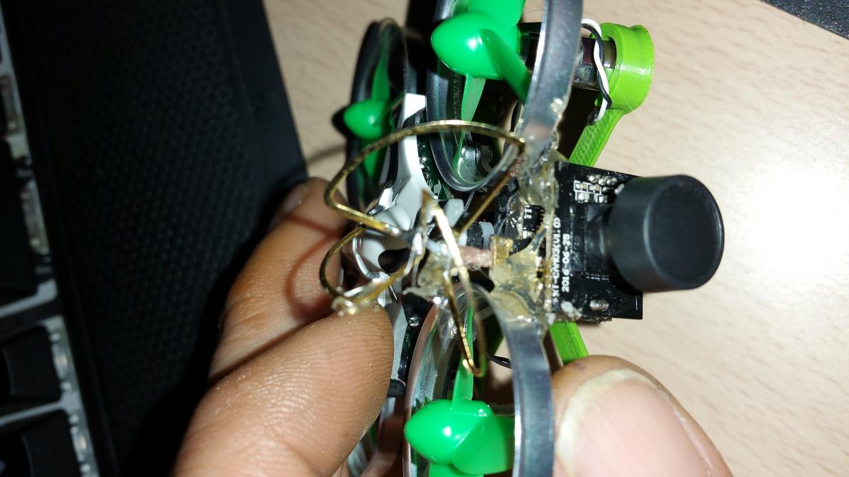

Samou a 2 Posté(e) 7 mars 2017 voila a quoi cela resssemble Partager ce message Lien à poster Partager sur d’autres sites
Samou a 2 Posté(e) 7 mars 2017 une solution pour la cam la c'est une fx805 Partager ce message Lien à poster Partager sur d’autres sites
Mat74 2 Posté(e) 7 mars 2017 J'ai pas eu ces vis... Partager ce message Lien à poster Partager sur d’autres sites
Mat74 2 Posté(e) 7 mars 2017 La fx805t je crois que c'est la même que la 798t avec le support en plus. Comment tu l'as fixe en dessous ? Partager ce message Lien à poster Partager sur d’autres sites
Mat74 2 Posté(e) 7 mars 2017 J'ai eu une réponse de la boutique les vis sont inclues uniquement dans le kit pour inductrix fpv Partager ce message Lien à poster Partager sur d’autres sites
olivv 49 Posté(e) 7 mars 2017 une solution pour la cam la c'est une fx805 comment est elle fixée la cam ? on voit pas bien sur la photo Partager ce message Lien à poster Partager sur d’autres sites
Samou a 2 Posté(e) 7 mars 2017 comment est elle fixée la cam ? on voit pas bien sur la photo avec pistolet a colle chaud Partager ce message Lien à poster Partager sur d’autres sites
Samou a 2 Posté(e) 7 mars 2017 J'ai eu une réponse de la boutique les vis sont inclues uniquement dans le kit pour inductrix fpv ce vende séparément 1 olivv a réagi à ceci Partager ce message Lien à poster Partager sur d’autres sites

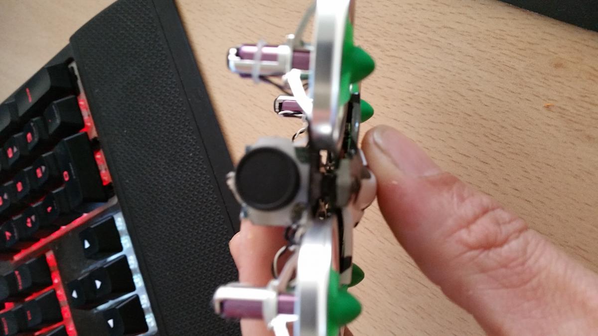

Mat74 2 Posté(e) 9 mars 2017 J'ai reçu le support cam rkh mais je comprends pas comme t installer la cam fx798 dessus. Si quelqu'un peut m'aider ... Partager ce message Lien à poster Partager sur d’autres sites
Philou 160 Posté(e) 9 mars 2017 Tout le sujet en parle ... qu'est ce que tu n'as pas compris ? Partager ce message Lien à poster Partager sur d’autres sites
Mat74 2 Posté(e) 9 mars 2017 j'ai trouvé. la cam se clipse sur le support en plastique fallait simplement forcer un peu...beaucoup Partager ce message Lien à poster Partager sur d’autres sites

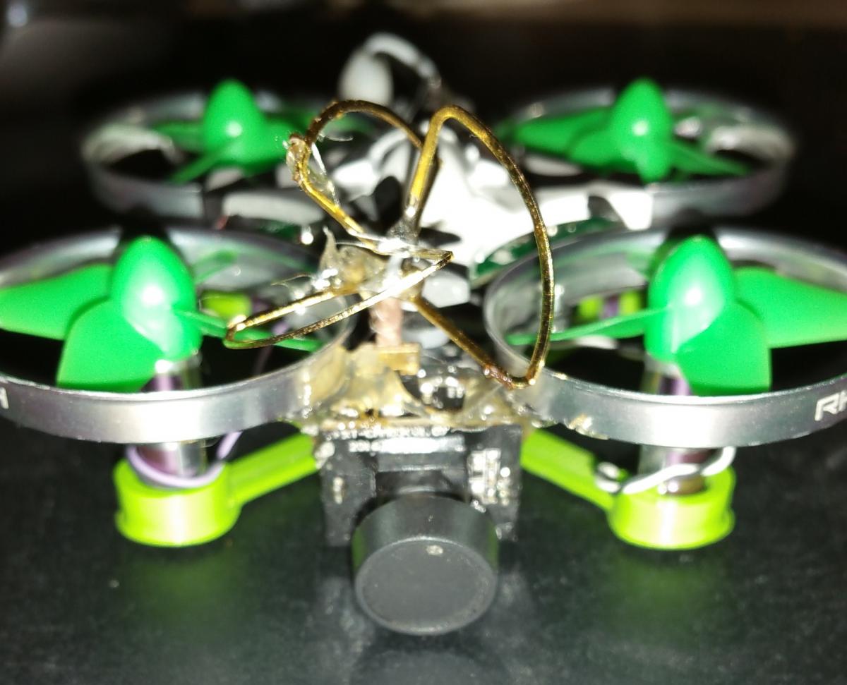

Samou a 2 Posté(e) 10 mars 2017 coucou voila ce que ça donne ; p j'ai ajouté des points de colle et j'ai fixé le vtx dessous mais j'ai dû fabriquer une protection pour le bouton car la lipo en cas de chocs appuis dessus Partager ce message Lien à poster Partager sur d’autres sites
