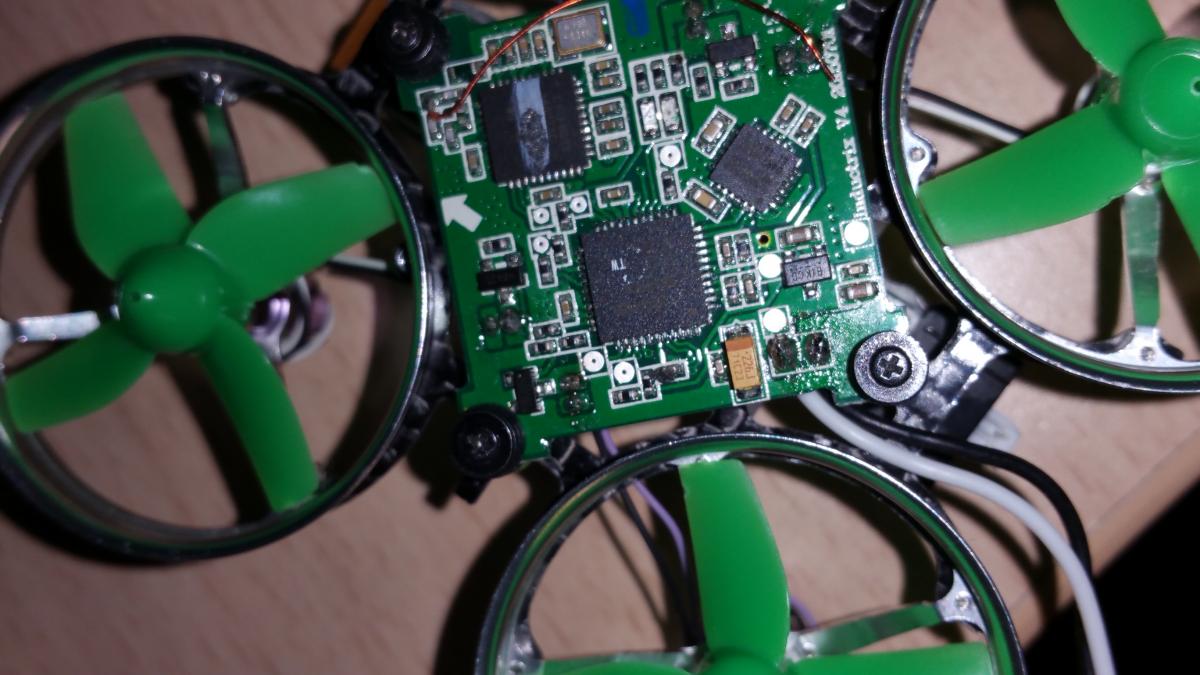

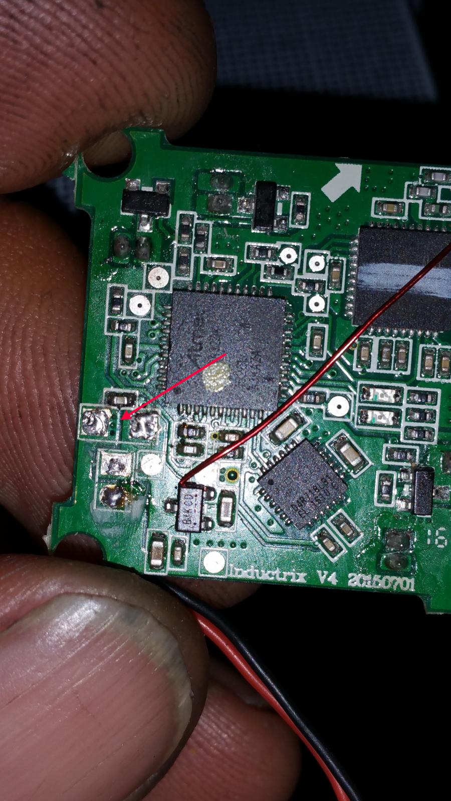

Samou a 2 Posté(e) 5 mars 2017 (modifié) bonsoir Voilà j'ai acheté un nouveau câble d'alimentation en remplacement de celui d'origine sur mon tiny mais voila les câbles de la prise ont été inversé lors de la fabrication conclusion le condensateur a dégagé savez-vous ou je peux m'en procurer un nouveau sans avoir a changer mon contrôleur la ref qu'il est dessus 226 J 71 C23 merci par avance Modifié 5 mars 2017 par Picasso Titre modifié Partager ce message Lien à poster Partager sur d’autres sites

Eric51200 3 162 Posté(e) 5 mars 2017 C'est un condensateur cms chimique au tantale (condensateur polarisé ; la barre indique le +) 226 = 22 micro farad J= tension de service (ici= 6.3V) Tu en trouveras sur internet ou en magasin d'électronique mais ils ne se vendent pas à l'unité. Partager ce message Lien à poster Partager sur d’autres sites

Eric51200 3 162 Posté(e) 7 mars 2017 Tu peux le remplacer par un tantale "goutte" ; celui-là, tu pourras l'acheter à l'unité. Partager ce message Lien à poster Partager sur d’autres sites

blitz 2 247 Posté(e) 8 mars 2017 Tu est sur que seul le condo a lâcher ? L'inductrix fonctionne ? Sinon tu a ça (0.50€) => "Condensateur tantale Kemet T491B226K006ZT 22 µF 6.3 V/DC 10 % (L x l x h) 3.5 x 2.8 x 1.9 mm 1 pc(s)" A voir si c'est compatible : Caractéristiques techniques Catégorie climatique CEI: 55/125/56 Tension de crête: US 1,3 x UN Taux de défaillance (à 40°C, RS ≥ 3 ohms/V) pour CN UN ≤ 330 µC: ≤ 3 fit ( ≤ 310-9 /h) Catégorie Condensateur tantaleCapacité électrique 22 µFTension nominale 6.3 V/DCTolérance (+/-) 10 %Matériaux plastiqueDurée de vie >500000 hLongueur 3.5 mmLarg. 2.8 mmHauteur 1.9 mmConditionnement 1 pc(s)Référence T491B226K006ZT 1 Samou a a réagi à ceci Partager ce message Lien à poster Partager sur d’autres sites
Samou a 2 Posté(e) 8 mars 2017 Tu est sur que seul le condo a lâcher ? L'inductrix fonctionne ? Sinon tu a ça (0.50€) => "Condensateur tantale Kemet T491B226K006ZT 22 µF 6.3 V/DC 10 % (L x l x h) 3.5 x 2.8 x 1.9 mm 1 pc(s)" A voir si c'est compatible : Caractéristiques techniques Catégorie climatique CEI: 55/125/56 Tension de crête: US 1,3 x UN Taux de défaillance (à 40°C, RS ≥ 3 ohms/V) pour CN UN ≤ 330 µC: ≤ 3 fit ( ≤ 310-9 /h) Catégorie Condensateur tantale Capacité électrique 22 µF Tension nominale 6.3 V/DC Tolérance (+/-) 10 % Matériaux plastique Durée de vie >500000 h Longueur 3.5 mm Larg. 2.8 mm Hauteur 1.9 mm Conditionnement 1 pc(s) Référence T491B226K006ZT oui il s'allume eencore deess qui a claquer j'ai débranché dee suite la batterie 1 Samou a a réagi à ceci Partager ce message Lien à poster Partager sur d’autres sites
