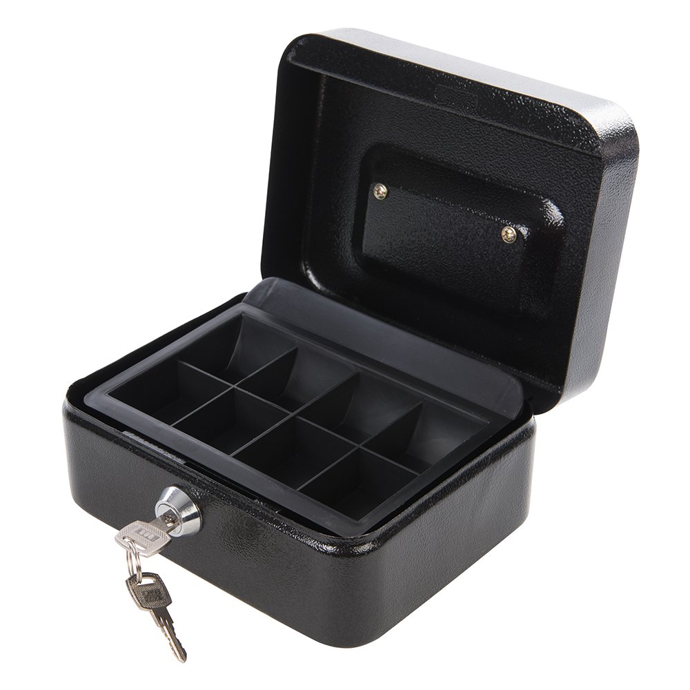

Philou 160 Posté(e) 2 juin 2017 Une bonne alternative pas chère pour les lipo sont les caisettes à monnaie façon "kermesse", on en trouve à 10€. Attention, à ne pas stocker en plein soleil dans la verranda, mais plutot dans la cave ou le garage, au "frais" Partager ce message Lien à poster Partager sur d’autres sites
xavdrone 3 917 Posté(e) 2 juin 2017 Dans une boite fermée en cas d explosion cest la merde car il n y a pas de soupape de sécurité donc plus grosse explosion La caissette c'est pas terrible Envoyé de mon iPhone en utilisant Tapatalk Partager ce message Lien à poster Partager sur d’autres sites

Philou 160 Posté(e) 2 juin 2017 J'ai oublié de préciser de percer des trous au fond de la caissette pour faire passer les câbles de charge et équilibrage. Partager ce message Lien à poster Partager sur d’autres sites

Philou 160 Posté(e) 2 juin 2017 o_o oula, non Ne pas confondre stockage et charge. En charge, oui, toute seule dans son coin, sous surveillance, loin des autres. En stockage, toutes dans la caisse. Le plus gros risque de problème avec une lipo c'est lors de la charge, ou de la décharge (par chargeur ou par utilisation dans le drone). Stockée en bonne santé (pas gonflée, pas brulante...), à température ambiante normale, le risque est pour le coup infime. Partager ce message Lien à poster Partager sur d’autres sites

xavdrone 3 917 Posté(e) 2 juin 2017 J'ai oublié de préciser de percer des trous au fond de la caissette pour faire passer les câbles de charge et équilibrage. Mais du coup si les trous sont au fonds (pour moi le fonds c'est le bas), tu as les fils qui dépassent et la boite est posée dessus ? Ne pas confondre stockage et charge. En charge, oui, toute seule dans son coin, sous surveillance, loin des autres. En stockage, toutes dans la caisse. Et j'ajouterais aussi : il y a le transport c'est là que c'est le plus délicat ça n'aime pas les chocs c'est à ce moment que ça peut faire des soucis (ou si un fil s'arrache) Partager ce message Lien à poster Partager sur d’autres sites
quadcopterman 146 Posté(e) 2 juin 2017 Mais du coup si les trous sont au fonds (pour moi le fonds c'est le bas), tu as les fils qui dépassent et la boite est posée dessus ? Bah... sinon tu perces sur le côté... Partager ce message Lien à poster Partager sur d’autres sites
Philou 160 Posté(e) 2 juin 2017 oui c'est percé sur le coté. Pour le transport et les chocs, complètement d'accord, et pour le coup, transport => sac à Lipo. Partager ce message Lien à poster Partager sur d’autres sites
