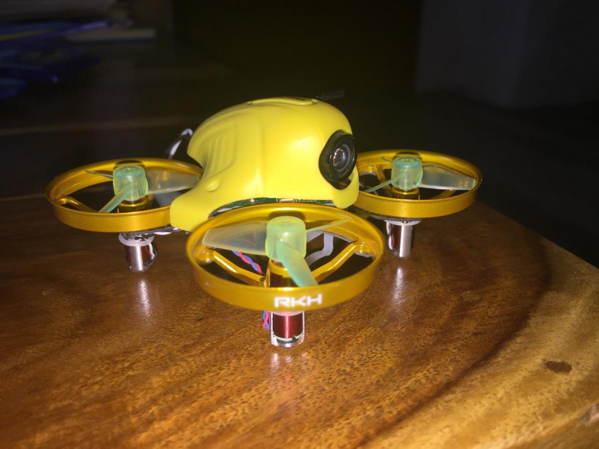

Mat74 2 Posté(e) 6 mars 2017 Bonjour Suite à l'installation du kit RKH (châssis) et moteur warehouse 14kv, j'ai une chute importante de l'autonomie. À peine 1:30 en fpv. En comparaison le inductrix FPV stock du fiston a 4:30 avec les mêmes lipos (eps 220). J'avais à peu près 3:45 avec l'industrix stock et sa caméra. Ce que je remarque c'est que les lipos ont encore environ 3,85v de tension une fois que l'inductrix clignote. Faut il faire quelque chose pour améliorer ça ? Merci Mat Partager ce message Lien à poster Partager sur d’autres sites

Mat74 2 Posté(e) 7 mars 2017 L'alimentation a l'air bien soudée (bien que je ne vois rien il y a une sorte de colle blanche sur les soudures). J'ai le inductrix non fpv il n'y a pas de canopy Question bête : le sens des Moteurs cest bien : Avant droit : horaire Avant gauche : anti horaire Arrière droit : anti horaire Arrière gauche : horaire Partager ce message Lien à poster Partager sur d’autres sites

Mat74 2 Posté(e) 7 mars 2017 Vu que j'avais que du double face dans le kit RKH je me demande si c'est bon pour la carte d'être collée comme ça Partager ce message Lien à poster Partager sur d’autres sites
Philou 160 Posté(e) 7 mars 2017 Le seul soucis du double face c'est l'éventuel problème de dissipation thermique des composants en dessous... J'ai pas encore étudié la question, à priori pas mal de gens font comme ça donc doit le faire. J'ai commandé la même chose que toi. Châssis rkh et batterie 220mah,moteur 14000. J'ai juste pas encore la caméra Partager ce message Lien à poster Partager sur d’autres sites
olivv 49 Posté(e) 7 mars 2017 Sur le mien la carte est fixée avec du double face, et pas de soucis ! En revanche, il me semble que " l'horizontalité" de la carte influe sur la stabilité du drone, et donc la carte fixée avec du double face, n'assure pas une horizontalité "optimale" (ou alors avoir une grande surface de scotch) et en plus quand on fixe la cam avec un petit double face plus des élastiques, l'horizontalité bouge aussi pas mal, et quand on cogne un mur !! Après, une fois que l'on connaît les déplacements du drone on s'adapte. la c'est la perte de poids qui est recherchée et qui pour moi prime. J'ai mis mes trims de dérive et de pitch à fond, pour compenser une dérive que je pense être due au problème évoqué ci-dessus, rien ni fait. du coup quand pilote je sais que naturellement il part dans un sens ou dans l'autre et je l'intègre et m'adapte. Partager ce message Lien à poster Partager sur d’autres sites
