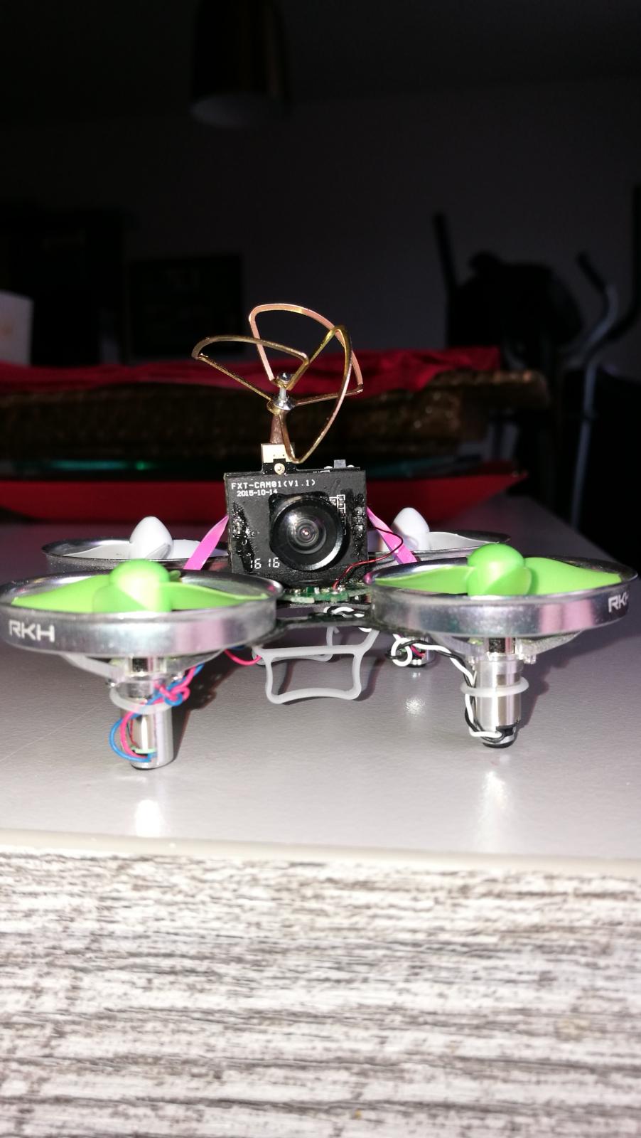

olivv 49 Posté(e) 7 mars 2017 voila une photo du dessous de mon tiny ou l'on voit le bout de scotch noir et les autres cotés Partager ce message Lien à poster Partager sur d’autres sites
