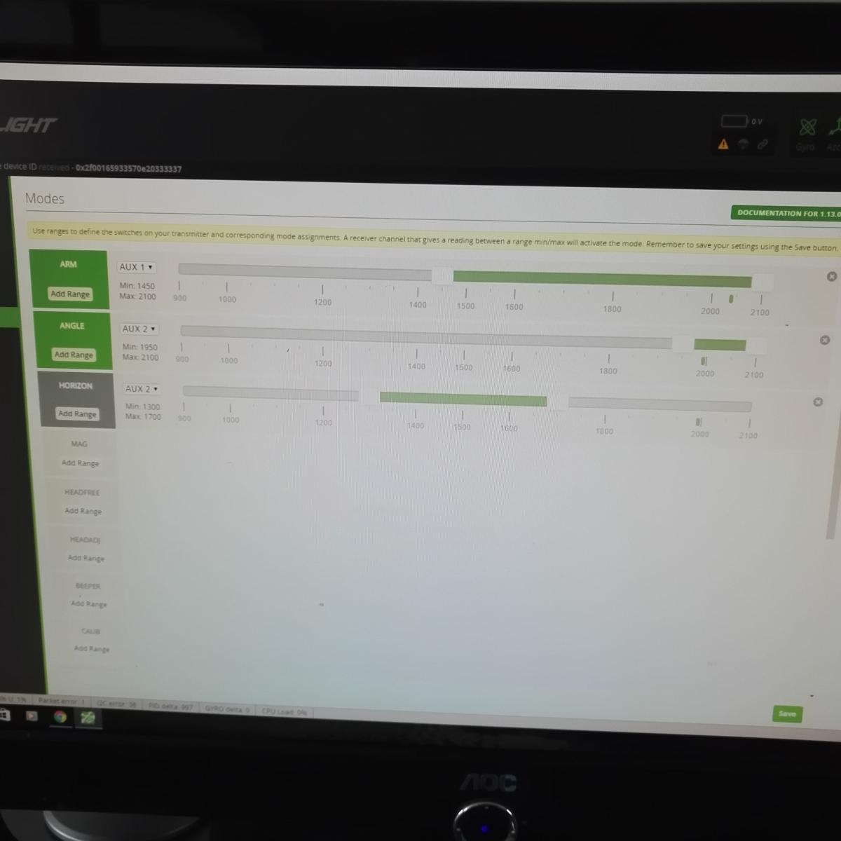

doulbix 38 Posté(e) 7 mars 2017 Tu peux faire des photo de cleanflight stp Envoyé de mon SM-G850F en utilisant Tapatalk Partager ce message Lien à poster Partager sur d’autres sites
doulbix 38 Posté(e) 7 mars 2017 L'onglet mode de vol et configuration sa serait cool Envoyé de mon SM-G850F en utilisant Tapatalk Partager ce message Lien à poster Partager sur d’autres sites

kwin 0 Posté(e) 7 mars 2017 J espère que ça sera lisible... Partager ce message Lien à poster Partager sur d’autres sites
doulbix 38 Posté(e) 7 mars 2017 Alors le problème c'est ton armement dans l'onglet mode ! Faut que tu mette en dessous de 1500 la barre genre 1400 essaye voir Envoyé de mon SM-G850F en utilisant Tapatalk Partager ce message Lien à poster Partager sur d’autres sites
doulbix 38 Posté(e) 7 mars 2017 Enfaite non sa ne dois pas être sa mais essaye quand même pour voir Envoyé de mon SM-G850F en utilisant Tapatalk Partager ce message Lien à poster Partager sur d’autres sites
