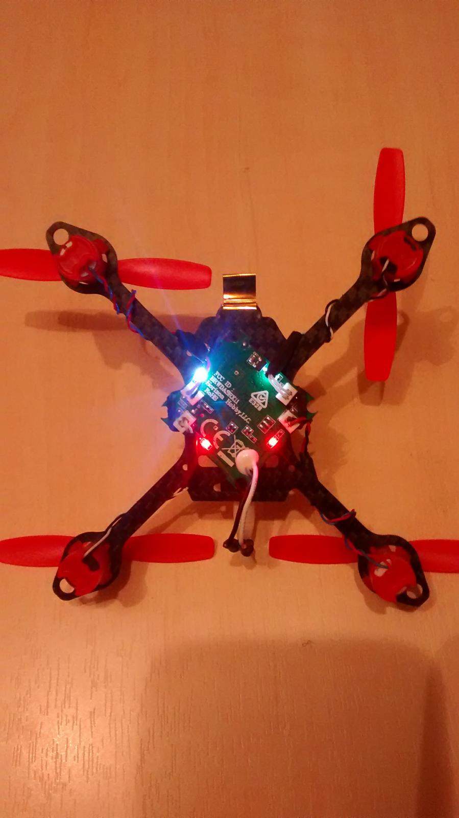

Emmanuel Allienne 1 Posté(e) 9 mars 2017 (modifié) bonjour je me suis fabriquer un tiny whoop avec un inductrix , j'ai réussi ca marche nickel et aprés j'ai voulu changer la chassis par un chassis eachine e10 et quand j'ai voulu l'essayer aprés remontage , je pousse les gaz a fond et il a du mal a monté aisse du au chassis un peu plus lourd , hélice mal remonté , un petit indice Modifié 12 mars 2017 par xavdrone titre "problème" c'est pas un titre Partager ce message Lien à poster Partager sur d’autres sites
Benoit Finck 4 Posté(e) 9 mars 2017 Salut! Ouais c'est probablement parce qu'il est plus lourd (chaque gramme compte sur ces bestioles). Tu peux régler ça avec des moteurs plus puissants. Je pense que ça doit être ça parce que normalement les s'il arrive quand même à monter un tout petit peu c'est que les hélices sont dans le bon sens ou alors quelque chose fait peu être obstruction: un petit cheveux autour d'un moteur ou un frottement quelque part mais je pencherais franchement pour le poids Partager ce message Lien à poster Partager sur d’autres sites
Emmanuel Allienne 1 Posté(e) 10 mars 2017 bonjour merci pour ta réponce , pourtant j'avais changer les moteurs c'est pas les originaux de l'inductix , c'est des moteur fast Partager ce message Lien à poster Partager sur d’autres sites
Samou a 2 Posté(e) 10 mars 2017 salut as tu des photos du cablage de tes moteurs ? Partager ce message Lien à poster Partager sur d’autres sites
Picasso2 2 157 Posté(e) 11 mars 2017 Avec ce genre de châssis les moteurs (même les fast) sont trop faibles. J'ai fais un montage avec des 8520 et ça fonctionne plutôt bien. C'est vif mais avec une autonomie d'environ 3 minutes pour des lipos Tattu 220 mah. Pas de chauffe. A voir dans le temps si les ESC tiennent. Partager ce message Lien à poster Partager sur d’autres sites
Emmanuel Allienne 1 Posté(e) 11 mars 2017 bonjour donc si je met des moteur plus puissant il me faut des 6x15 sinon j'ai vu cela Chaoli cl-615 mis à jour 6x15mm 59000 rpm Partager ce message Lien à poster Partager sur d’autres sites
Samou a 2 Posté(e) 12 mars 2017 bonjour donc si je met des moteur plus puissant il me faut des 6x15 sinon j'ai vu cela Chaoli cl-615 mis à jour 6x15mm 59000 rpm mois j'ai pris dees 6*17kv plutot que dees 15kv c'est un bon compromis audessus ce sera plus pour l'exterieur Partager ce message Lien à poster Partager sur d’autres sites
Emmanuel Allienne 1 Posté(e) 12 mars 2017 bonsoir maphalda ou as tu acheter tes moteur 6*17kv Partager ce message Lien à poster Partager sur d’autres sites
Emmanuel Allienne 1 Posté(e) 12 mars 2017 bonjour comment savoir le nombre de rpm d'un moteur car le moteur que j'ai vu 59000 rpm combien en kv ? donc moteur fast 14000kv =52000rpm moteur faster 17000kv=65000rpm moteur insane 19000kv=70000rpm Partager ce message Lien à poster Partager sur d’autres sites

Manu28 19 Posté(e) 13 mars 2017 Salut, Perso, j'ai un RKH90 qui ressemble beaucoup à ton chassis. J'utilises les moteurs fast avec des EPS 220 ou des mylipo 2205HV, et des hélices de Nano QX et ça fonctionne magnifiquement bien. Combien temps de vol ont tes moteurs ? Petite vérif visuelle : pas de cochonnerie autour des axes, hélices pas trop enfoncées, pas trop de résistance des hélices quand tu souffles dessus ? La dernière fois que j'ai volé en salle avec le mien, il a fallu que je change 2 moteurs au bout de 2h (je leur en avais peut être demandé beaucoup). Un truc que j'ai remplacé également c'est le câble d'alim. Espérant pouvoir t'aider... Partager ce message Lien à poster Partager sur d’autres sites
crabos 196 Posté(e) 13 mars 2017 heu, je possède le E010, le chassis est super léger pourtant.... je pense à un soucis de puissance ou de moteur moi ! Partager ce message Lien à poster Partager sur d’autres sites

xavdrone 3 922 Posté(e) 15 mars 2017 Au cas où regarde si les hélices sont bien enfoncées car si c'est pas la cas ca semble créer de grosses difficultés à ce petit drone Envoyé de mon iPhone en utilisant Tapatalk Partager ce message Lien à poster Partager sur d’autres sites
