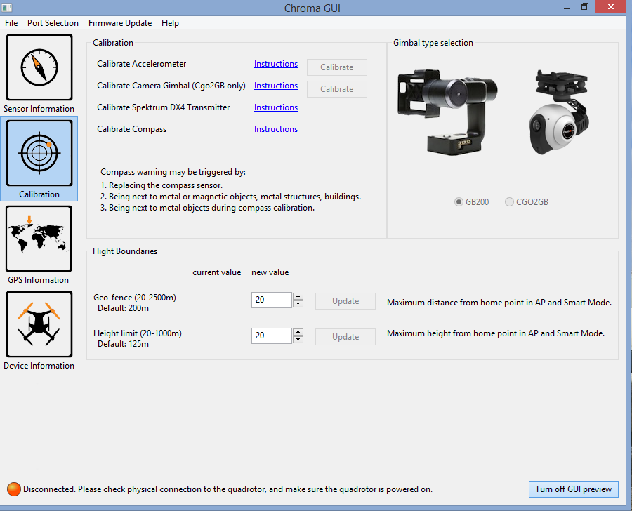

EchoCharlie 89 Posté(e) 14 mars 2017 (modifié) essaye de reconnecter le Q500 au GUI et au lieu de la CGO2B, choisi l'autre modèle proposé. Sur mon ancien chroma (qui partage quasiment la même interface PC), j'avais sélectionné la gimball GB200 puisque j'utilisais une GB203, cela n'a pas marché, je n'avais pas le contrôle de l'inclinaison exactement comme toi puis j'ai sélectionné le modèle CGO2B (qui n'était absolument pas mon modèle de gimball) et ça a fonctionné parfaitement par la suite Modifié 14 mars 2017 par EchoCharlie Partager ce message Lien à poster Partager sur d’autres sites
Psion59 21 Posté(e) 14 mars 2017 Salut, Comme je l'ai déjà écrit il n'y a PAS d'autre modèle proposé, confirmé par Eric. Il n'y a que CGO2B Et quand je clique sur "Calibrage" de la camera rien ne se passe. Le Chroma est peut-être différent. Partager ce message Lien à poster Partager sur d’autres sites
EchoCharlie 89 Posté(e) 14 mars 2017 OK, sur le GUI du chroma là où il n'y a rien sur le GUI Q500, je dispose d'un menu pour changer le type de gimbal (voir pièce jointe). Cela m'étonnerai que le Q500 soit compatible avec le GUI du chroma mais sait-on jamais. Il faudrait peut être voire avec le SAV. Si tu ne peux pas changer le mode de gimbal, c'est que le Q500 est sensé le faire automatiquement mais visiblement là, il n'y arrive pas. Partager ce message Lien à poster Partager sur d’autres sites

Psion59 21 Posté(e) 14 mars 2017 (modifié) OK, sur le GUI du chroma là où il n'y a rien sur le GUI Q500, je dispose d'un menu pour changer le type de gimbal (voir pièce jointe). Cela m'étonnerai que le Q500 soit compatible avec le GUI du chroma mais sait-on jamais. Le GUI est donc bien différent pour le Q500. La dernière chose qui me vient en tête pour essayer de résoudre ton problème, c'est de faire un reset camera à partir de la st10 en ayant ton q500 mis en marche. J'ai "reseté" tout ce qui pouvait être "reseté" sur la ST Je vais essayer de voir avec Stéphane Coca il est d'min coin Modifié 14 mars 2017 par Psion59 Partager ce message Lien à poster Partager sur d’autres sites
