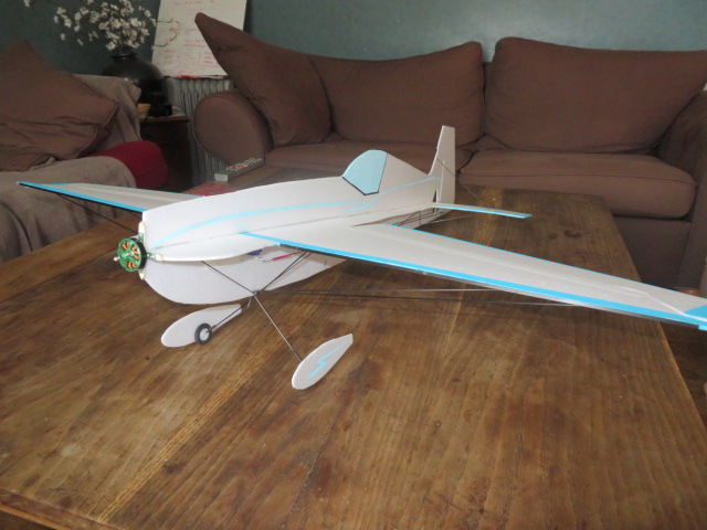

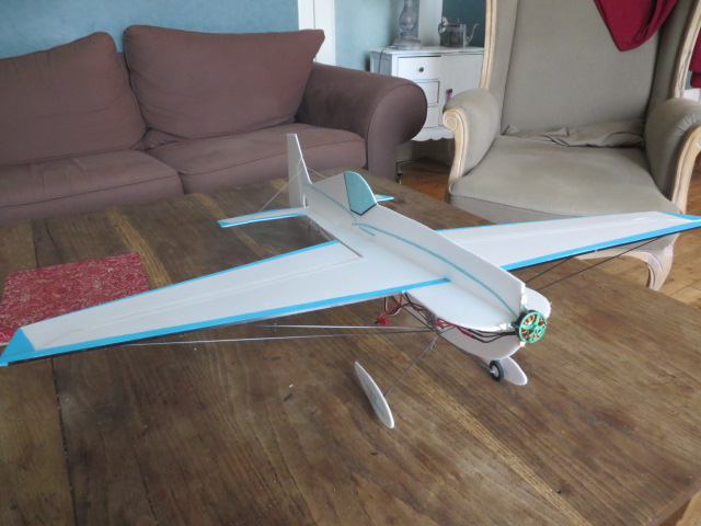

EchoCharlie 89 Posté(e) 26 juin 2017 ça y est ! Le bac est terminé, j'ai enfin pu terminer la construction! Bon, après essais au sol, il s'avère que mes hélices sont à changer, elles partent dans tout les sens à la mise des gaz à ça m'à décollé quelques haubans: cyano et plat de carbone pour renforcer: ça devrait tenir. Après cette mésaventure, je doit avouer que j'ai un peu peur pour la suite, ci-joint deux photo de l'appareil terminé, il doit faire dans les 155 / 156 g avec un accu plus gros que préconisé. Profitez-en, il ne risque pas d'être aussi joli après son premier vol ... très prochainement, le 1e vol, je vous tiendrais au courant 1 jpb77 a réagi à ceci Partager ce message Lien à poster Partager sur d’autres sites
Eric51200 3 162 Posté(e) 26 juin 2017 D'après ces deux photos, ton avion semble bien construit. Qu'as tu mis comme hélice ? As-tu utiliser un prop saver ? Ton hélice ne devrait pas bouger sinon, c'est qu'elle n'est pas bien maintenue et il faut revoir ton joint torique. Partager ce message Lien à poster Partager sur d’autres sites

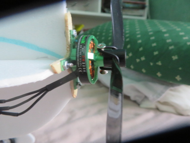

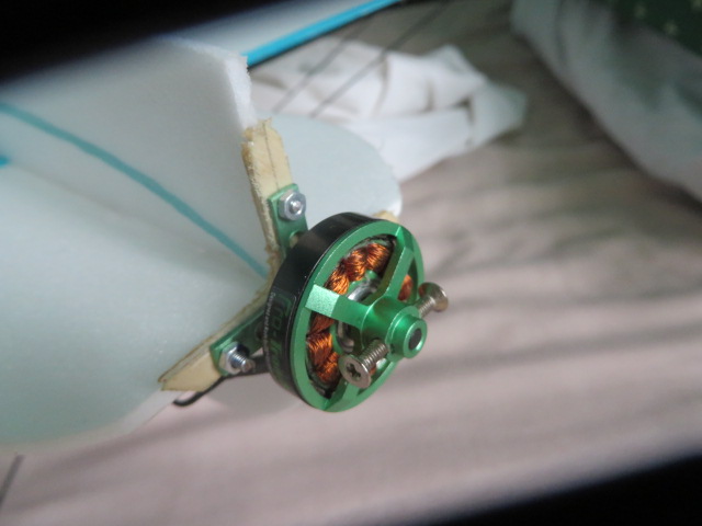

EchoCharlie 89 Posté(e) 27 juin 2017 Mon hélice est une chinoiserie au rabais, oui, elle est équipé d'un prop saver avec son joint, le seul souci c'est que le moyeu de l'hélice est trop grand pour l'axe moteur, elles étaient bien fournies avec des anneaux en plastique à insérer dans le moyeu pour réduire le diamètre mais aucun n'a la bonne dimension. De plus, je les trouve un peu trop souple par rapport à une hélice similaire sur mon Pitts. L'hélice est une 8 X 4.3 Partager ce message Lien à poster Partager sur d’autres sites
Eric51200 3 162 Posté(e) 28 juin 2017 Tu ne peux pas comparer une hélice de Pitts et celle de ton extra. la souplesse de ce genre d'hélice est normale (enfin, dans une certaine mesure). Je ne comprends pas quand tu dis "que le moyeu de l'hélice est trop grand pour l'axe moteur" car, en principe, on serre le propsaver sur l'axe moteur et ensuite, on attache l'hélice sur ce propsaver avec le joint torique. Aurais-tu une photo de ton montage d'hélice ? Partager ce message Lien à poster Partager sur d’autres sites
EchoCharlie 89 Posté(e) 28 juin 2017 Je me suis mal exprimé, en fait, le prop saver fait partie du moteur, donc, pour être précis, il s'agit du moyeu de l'hélice qui est trop grand pour le prop saver intégré du moteur. petite précision: j'utilise sur mon Pitts une hélice 8 X 4 qui est donc relativement comparable à la 8 X 4.3, lorsque je dit que je trouve l'hélice "souple", c'est bien entendu par rapport à l'hélice 8 X 4 de mon Pitts (qui ne fait que 72 cm d'envergure pour rappel). Partager ce message Lien à poster Partager sur d’autres sites

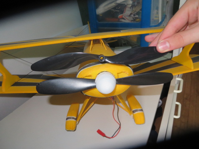

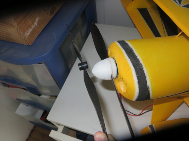

EchoCharlie 89 Posté(e) 28 juin 2017 Et voici pour comparer l'hélice de mon Pitts (8 X 4) et l'hélice que j'ai pris pour mon extra : Partager ce message Lien à poster Partager sur d’autres sites
Eric51200 3 162 Posté(e) 28 juin 2017 Je comprends mieux avec tes photos Ton hélice est une GWS ; elle est adaptée à ce que tu veux faire. Es-tu certain que ton hélice est bien maintenue par le joint ? Partager ce message Lien à poster Partager sur d’autres sites
