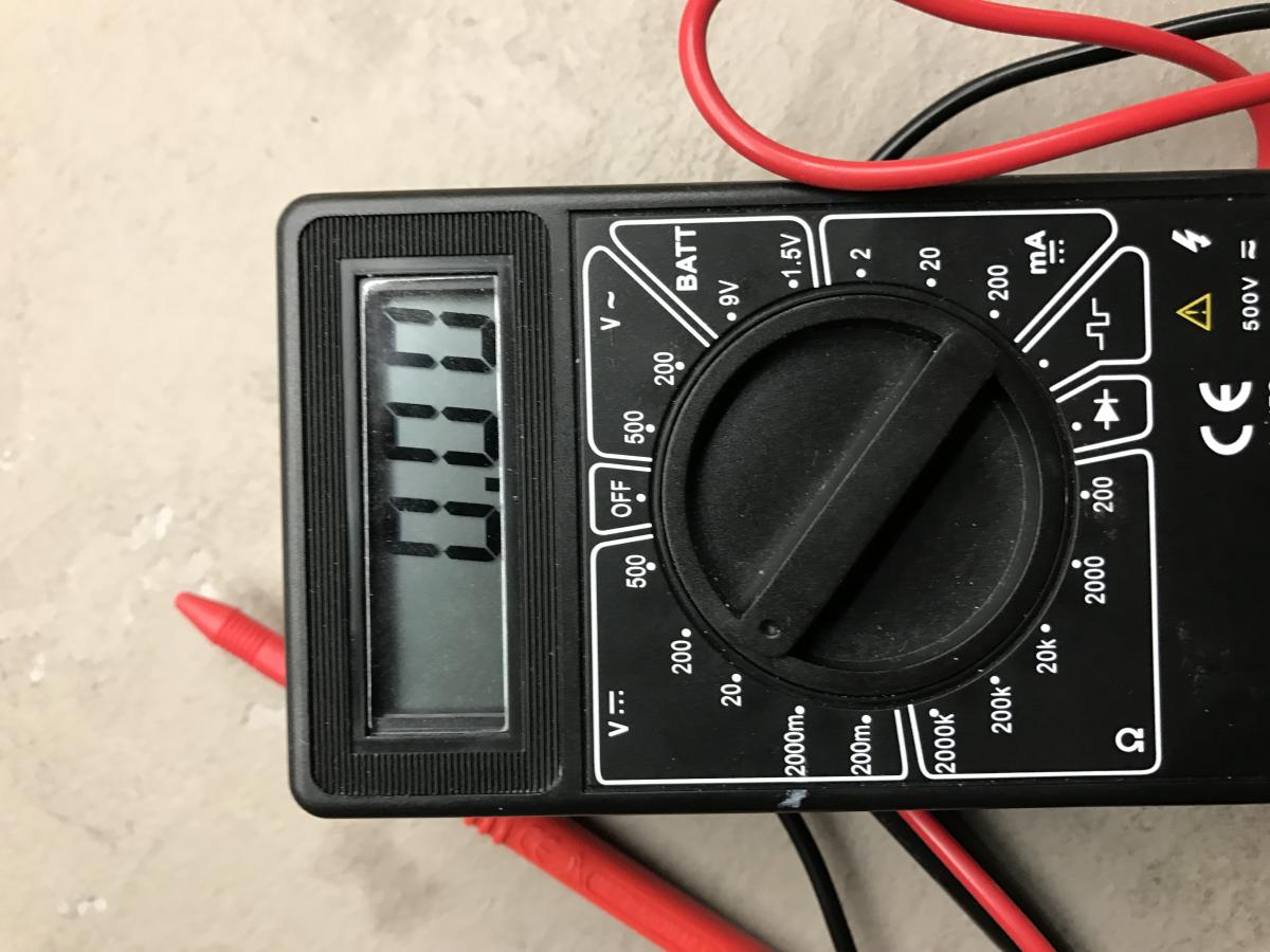

Mat74 2 Posté(e) 14 mars 2017 Voici une photo de la position de multimètre Partager ce message Lien à poster Partager sur d’autres sites
Eric51200 3 162 Posté(e) 14 mars 2017 Effectivement, il est en voltmètre. Partager ce message Lien à poster Partager sur d’autres sites
Mat74 2 Posté(e) 14 mars 2017 Il est possible que les 2 stylets du multimètre se soient touchés vu que les pins de la lipo sont très proches. En tout j'arrête j'ai commande un checker de lipos ça sera mieux Partager ce message Lien à poster Partager sur d’autres sites
Philou 160 Posté(e) 14 mars 2017 o_O et les câbles sont bien branchés sur la position voltmètre et non ampèremètre ? C'est un truc de fou ça ! Partager ce message Lien à poster Partager sur d’autres sites
Mat74 2 Posté(e) 14 mars 2017 Oui bien branché d'ailleurs pour les autres j'ai toujours les mesures de tension. Ça fait bizarre faire ça dans le salon et que tout d'un coup tu as la lipo qui chauffe fort et qui fume. Je suis ultra prudent en général (sac stocké sur un sol en ciment ...). Je l'utiliserai plus desorais Partager ce message Lien à poster Partager sur d’autres sites
