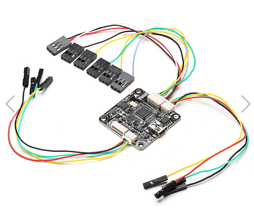

Telzh 0 Posté(e) 19 mars 2017 bonjour à tous, amis dronistes Sur les conseils eclairés de notre ami Friiidge, je crée ce nouveau sujet concernant un "problème" que je rencontre . J'ai recement acheté une carte SP Racing F3 deluxe en espérant pouvoir la swaper avec la cc3d d'origine de mon eachine racer 250, et j'aurais besoin de vos lumières concernant les raccords et possible modifs nécessaire a son fonctionnement. merci d'avance de vos réponses Partager ce message Lien à poster Partager sur d’autres sites

Friiidge 44 Posté(e) 20 mars 2017 (modifié) Alors... Pour résumer... Voici les étapes à suivre 1) repérage de ce qui est connecté dans ta CC3D 2) démontage CC3D 3) couper à ras le câble qui viens du châssis et qui rentre dans la cc3d (enlever le connecteur côté contrôleur de vol) 4) au voltmetre (en mode test de conductivité) repérer les câbles (+ / - / voies 1 à 4) 5) souder sur la f3 les câbles repérés au point 4 (attention, l'ordre des moteurs est différent de la cc3d!) 6) connecter ton récepteur 7) remonter le tout 8) calibrer les esc, config radio, config f3 9) c'est l'éclate totale Sent from my SM-G900F using Tapatalk Modifié 20 mars 2017 par Friiidge 1 Telzh a réagi à ceci Partager ce message Lien à poster Partager sur d’autres sites

Telzh 0 Posté(e) 30 mars 2017 Salut tous le monde, bon j'ai fais mon petit montage.mes moteurs tourne nickel dans betaflight, mais lorsque je veux config mon ex j'ai les aux au lieu du trotlle qui bouge... Une idée ? Partager ce message Lien à poster Partager sur d’autres sites

the guitar hero 4 733 Posté(e) 30 mars 2017 Alors. Si tu actionnes les gaz sur la radio et que c'est le yaw qui bouge dans le soft, tu debranches la voie throttle sur le récepteur et tu l'inverses avec la voie yaw. Et ainsi de suite jusqu'à avoir tout remis dans le bon ordre. En 1m30 ton problème est résolu Partager ce message Lien à poster Partager sur d’autres sites
Telzh 0 Posté(e) 30 mars 2017 Oui c'est bon , merci encore, j' avais pas fait attention que sur la fc , en pwm, j'avais besoin de l'uart 1 et 2 pour ressortir le pitch,yaw ,throttle etc... Ya plus qu'à voler ???? Partager ce message Lien à poster Partager sur d’autres sites
