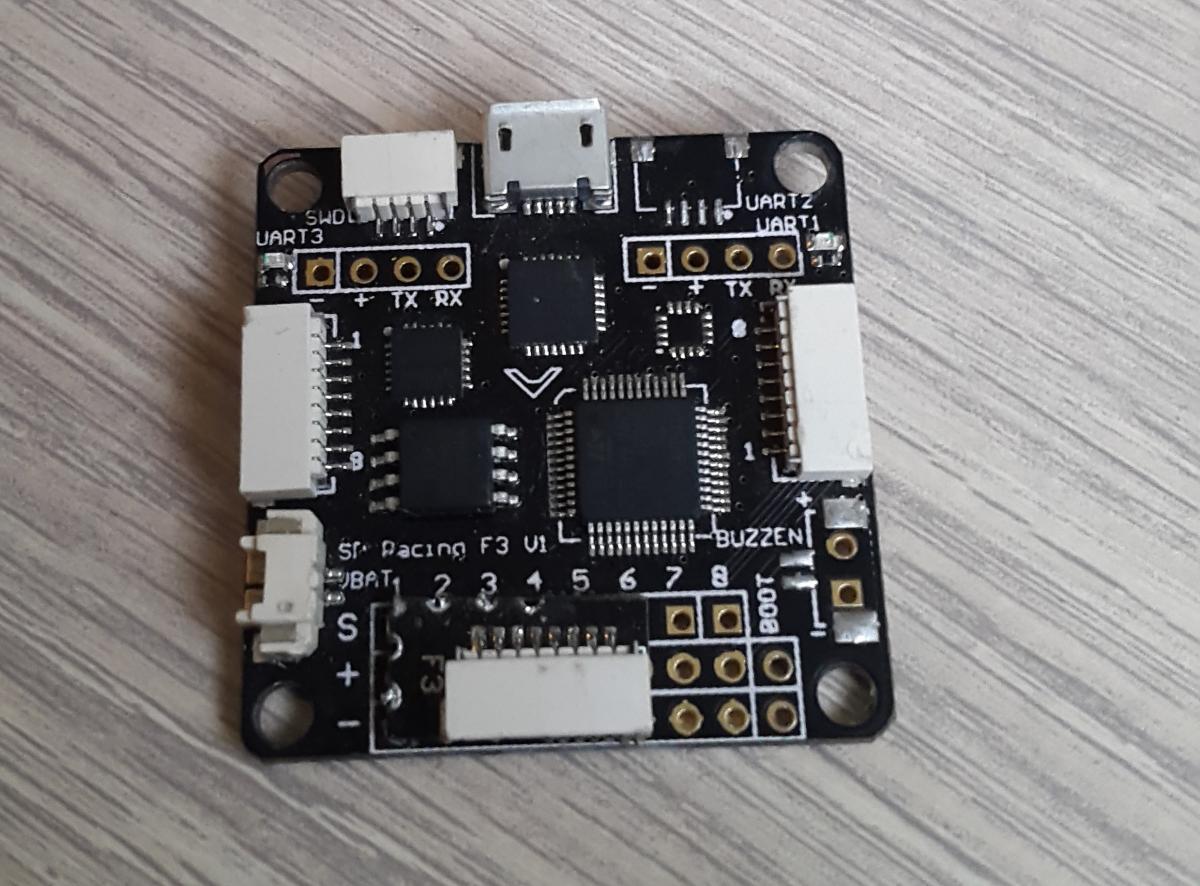

doulbix 38 Posté(e) 20 mars 2017 bonjour a tous je viens vers vous enfin je reviens vers vous pour solliciter votre aide encore une fois sur un sujet un peut plus complexe concernant ma carte SP RACING F3 d'origine pour eachine et aussi pour mon osd mavlink V3 mais je reviendrai après sur le sujet de l'osd chaque chose en son temps je crois !! alors déjà voila la photo de ma F3 d'origine eachine maintenant ce que j'aimerais savoir c'est est ce que c 'est possible de ressouder la petite connexion pour le branchement de mes ESC par la PDB pour une sp racing f3 10 dof avec osd integrer est ce que cela fonctionneras je ne veux pas en acheter une si cela n'est pas possible dans ce cas autant acheter l'origine ! vous allez me répondre il fais chier celui la il as qu'a prendre celle d'origine mais je cherche toujours un peu mieux et j'ai cramer mon ancienne F3 a cause de l'osd donc aussi un peu la cause surement mieux tout integrer vous allez aussi peut être me répondre pourquoi ne pas prendre les petit picots en métal et les broche qui vont avec mais je n'ai pas beaucoup de place dans mon racer voila la photo de la petite pièces qui est souder sur la F3 Donc est ce possible de ressouder cette petite pièces sur un F3 10 dof avec osd intégré sachant que j'ai bien réussi a la dessouder et être sur que cela fonctionne bien ???? je vous mets aussi la photo du branchement complet pour plus d'aide En esperant que quelqu'un puis ce me venir en aide assez vite Partager ce message Lien à poster Partager sur d’autres sites
Friiidge 44 Posté(e) 20 mars 2017 Oui, ca fonctionne nickel... Déjà fais et ca roule... Juste faire bien attention à ne pas brûler les bords de la plaque connecteur... Sinon tu perds les contacts... Et mettre beaucoup de flux avant de la souder! Sent from Mobile Device Partager ce message Lien à poster Partager sur d’autres sites

Friiidge 44 Posté(e) 20 mars 2017 Plus simple à souder... Préparer de route petites vu le de soudure sur le contrôleur.. Mettre du flux sur les jules de soudure et sur le connecteur. Ajuster et souder en une seconde Sent from Mobile Device Partager ce message Lien à poster Partager sur d’autres sites
doulbix 38 Posté(e) 20 mars 2017 Sa vas le faire si c'est possible ;-) donc 6 dof ou 10 dof ! Avec un fer 15 watts sa ira je pense pas rrop de risque de cramer tout ! Envoyé de mon SM-G850F en utilisant Tapatalk Partager ce message Lien à poster Partager sur d’autres sites

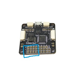

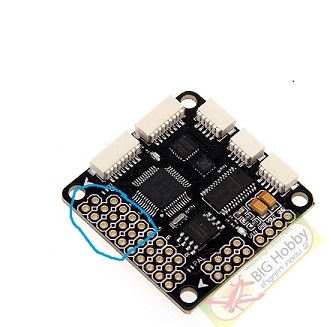

doulbix 38 Posté(e) 22 mars 2017 et ma sp racing F3 d'origine est comme sa ! est ce bien possible de connecter ma petite pieces pour les esc comme le montre les photos plus haut ? Que signer le BO entourer sur la photo de la f3 deluxe ? si vous ne m'avez pas compris je suis dispo pour des questions Partager ce message Lien à poster Partager sur d’autres sites
Friiidge 44 Posté(e) 22 mars 2017 Oui... Ta plaque de connexion doit aller dans ton carré bleu... Et son début doit commencer sur la.ligne à 3 perforation de ta F3 deluxe... Sent from Mobile Device Partager ce message Lien à poster Partager sur d’autres sites
doulbix 38 Posté(e) 22 mars 2017 OK sa marche merci beaucoup ???? et alors BO la ou il y as 2 trois c'est quoi ?? Alors je me commande la sp3 racing f3 deluxe avec osd j'espère que sa m'apportera plus que la f3 classic quand même ? Envoyé de mon SM-G850F en utilisant Tapatalk Partager ce message Lien à poster Partager sur d’autres sites

Friiidge 44 Posté(e) 22 mars 2017 Oui... C pas très compliqué... Et je peux t'aider... Les 2 trous c'est pour le voltage de batterie... Si c'est une elle a la qu'elle.Je pense... Voici le manuel. Elle vas tres bien Sent from Mobile Device 20160615031433SKU410754 SP Racing F3 FC Board(Deluxe) internal OSD Manual.pdf Partager ce message Lien à poster Partager sur d’autres sites
doulbix 38 Posté(e) 22 mars 2017 Oui c bien celle là merci pour le manuel possible de la mettre sur betaflight ? Je soliciterai ton aide alors je pense ! Sur le manuel les 2 trous c boot donc BO !? Merci bien pour tes réponses Envoyé de mon SM-G850F en utilisant Tapatalk Partager ce message Lien à poster Partager sur d’autres sites
Friiidge 44 Posté(e) 22 mars 2017 Oui je tourne moi même sous betaflight... Ca vole au poil... Et mwosd 1.6 D'un côté y a le voltage... De l'autre le buzzer. Le boot... Ce sont 2 mini pads de soudure juste au dessus des trous batt de voltage. À ponter pour démarrer en mode bootloader Sent from Mobile Device Partager ce message Lien à poster Partager sur d’autres sites

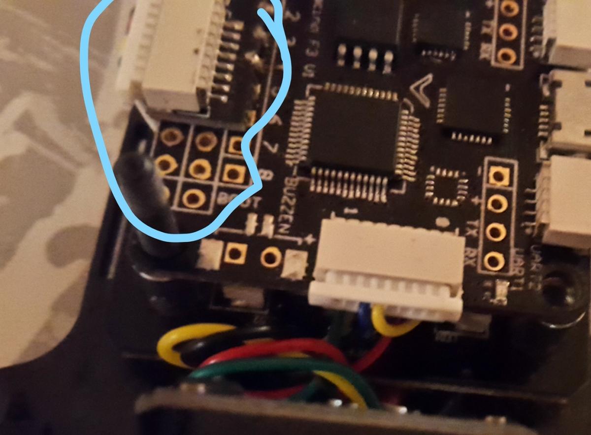

doulbix 38 Posté(e) 23 mars 2017 A ok sa doit être pas mal surtout que j'ai du mal à garder une basse altitude ! La boussole c'est le magnetometre ? Juste un autre petite question on vas dire ma petite pièces eachine pour les esc ne marche plus je pourrais quand même brancher les esc avec des broches ou autres tu pense ? Parce que cette petite pièces je la trouve nul part Envoyé de mon SM-G850F en utilisant Tapatalk 1 ZKU119 a réagi à ceci Partager ce message Lien à poster Partager sur d’autres sites
Friiidge 44 Posté(e) 23 mars 2017 A ok sa doit être pas mal surtout que j'ai du mal à garder une basse altitude ! La boussole c'est le magnetometre ? Juste un autre petite question on vas dire ma petite pièces eachine pour les esc ne marche plus je pourrais quand même brancher les esc avec des broches ou autres tu pense ? Parce que cette petite pièces je la trouve nul part Envoyé de mon SM-G850F en utilisant Tapatalk Il est toujours possible de couper la tete de ton connecteur et de souder directement les fils sur la SP Racing ou de souder des pines sur la SP Racing et d'y mettre des connecteurs (Mais je déconseille... c'est bien mois fiable que de la bonne vieille soudure) ce n'est que de la connectique. le tout c'est de savoir ce qui arrive dans quel cable. pour pouvoir le reconnecter au bon endroit sur la SP Racing L'idée pour etre sur d'eviter des ennuis serait avec un voltmètre de refaire un schéma de correspondance de ta plaquette de connexion avec les pines Comme ca tu pourra dire que telle soudure vas a la pine numero X de ton cable. Lorsque ta connectique sera cassée ou si tu n'arrive pas a la souder, ca te simplifiera la tache Surtout qu'une fois cassée,cette opération deviens difficile ;-) Partager ce message Lien à poster Partager sur d’autres sites

Friiidge 44 Posté(e) 23 mars 2017 Fais un test de conductivité d'une des pattes de soudures a chacune des pines Partager ce message Lien à poster Partager sur d’autres sites
doulbix 38 Posté(e) 23 mars 2017 J'ai essayer hier mais rien en même temps je suis pas expert en multi mètre lol mais j'avais rien ! Je vais réessayer ce soir alors ! Envoyé de mon SM-G850F en utilisant Tapatalk Partager ce message Lien à poster Partager sur d’autres sites
doulbix 38 Posté(e) 23 mars 2017 Bon déjà je viens de faire la test que tu as dis c'est bon tout marche bien mais c'est en ohmmetre que je devais me mettre ! Donc déjà sa c bon sa fais plaisir ;-) carte commander sur le site que tu m'as dis friidge je t'ai écouter tu as raison très bonne affaire ;-) j'espère que sa vas vite les livraisons lol je suis un impatient mdr ! Déjà grâce à ton manuel de la carte en le lisant j'ai compris énormément de chose sur tout la carte encore merci je l'avais pas trouver moi ;-) Envoyé de mon SM-G850F en utilisant Tapatalk Partager ce message Lien à poster Partager sur d’autres sites
