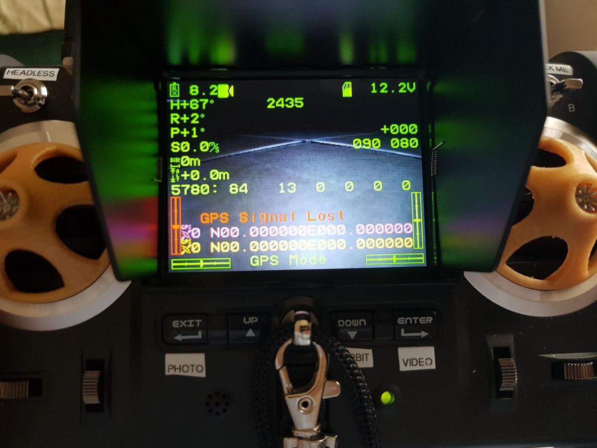

cr1cr1 3 Posté(e) 8 mars 2018 Bonjour, Quelqu'un a t-il des informations précises concernant l'ensemble des indications RSSI à l'écran ? J'ai lu cet article intéressant en anglais, mais je ne trouve rien de spécifique à nos télécommandes, et en particulier à la H906A. Sur la photo ci-jointe de ma radio, je distingue les données suivantes : - en haut au centre, 2435 = la fréquence d'émission en MHz de l'émetteur 2.4G - A droite au centre, +000 : aucune idée ! - A droite au centre, 090 = puissance en émission en dB ? 080 = puissance en réception en dB du signal TX 2.4G ? - En bas à gauche, 5780 = fréquence en MHz de l'émetteur video 5.8G, suivi de la puissance en réception de ce signal video 5.8G - La série de 5 nombres "13 0 0 0 0" : aucune idée ! Merci de m'éclairer si vous avez des infos ! Partager ce message Lien à poster Partager sur d’autres sites
Marcel44 3 Posté(e) 9 mars 2018 Bonjour, J'ai fait beaucoup de recherches sur le sujet mais je n'ai pas toutes les réponses. Voici ce que j'ai cru comprendre. 2435 = Fréquence télécommande 2,4 GHz +000 = Fonction non documentée 090 = Niveau de réception du signal 2,4 GHz dans le drone (commandes de vol). Echelle de 0 à 100. Il ne s'agit pas de dB ni de dBm. 080 = Niveau de réception du signal 2,4 Ghz dans la télécommande. Il s'agit de la télémétrie transmise par le drone. Echelle de 0 à 100. 5780 = Fréquence de transmission de la vidéo (FPV). Certains recommandent de s'éloigner de 5800 MHz en raison de possibles interférences avec le signal de puissance en 2,4 GHz. 5745 MHz est souvent conseillé. 84 = niveau du signal reçu. Ici encore pas de dB ni de dBm. Les 5 nombres ne sont pas documentés. Certains ont évoqué des numéros de satellites des constellations GPS et Glonass, mais c'est peu vraisemblable. D'autres, des niveaux de réception des meilleurs satellites. Pourquoi pas ? En l'absence d'infos de la part du constructeur, toutes les hypothèses sont permises. Je n'en sais pas plus pour le moment, mais je vais poursuivre mes recherches. Et je serai curieux de lire les avis des autres utilisateurs. 1 cr1cr1 a réagi à ceci Partager ce message Lien à poster Partager sur d’autres sites

Marcel44 3 Posté(e) 10 mars 2018 Le H501S-S actuel est équipé de la puce U-blox G7020 qui reçoit les constellations GPS et Glonass. Hubsan a d'ailleurs confirmé l'utilisation des 2 constellations. La constellation GPS seule ne permet pas d'utiliser en permanence 11 satellites avec un niveau de signal reçu satisfaisant. En prenant comme limite basse un angle de 15° au-dessus de l'horizon (ce qui est peu pour un drone qui peut prendre brusquement de fortes inclinaisons) on voit 8 satellites GPS en général, ainsi que 6 satellites Glonass. C'est la combinaison des 2 qui permet d'obtenir 11 satellites simultanément sur le H501. L'application gratuite GNSS View (ou le site web) montre en temps réel les satellites visibles de chez soi. Quant à l'analyse de l'interférence constatée entre l'émetteur 2;4 GHz et la réception en 5,8 GHz, elle est le fruit du travail de Peter Martin (G4ISJ) qui fait autorité dans le monde des radiocommunications et... du H501. Je me permets de le citer : "Now here's a thing you really need to be aware of.There is an entire band of frequencies that are blocked (for a non technical term) by the 2.4Ghz transmission.On my current set up this is centred on 5800 Mhz, between 5780 and 5820.Check yours is the same. If you use these frequencies, Video will drop within a few metres.For example, if I use 5800 I will get 20 metres range if I'm really lucky.There is a huge interaction between it and the 2.4Ghz signal.If I use 5730 or 5840 I can get 2000 metres..." Et pour terminer, je ne pense pas que "La fréquence 5800 est la plus utilisée par défaut sur beaucoup de système WI-FI", tout simplement parce que la bande wifi allouée à l'Europe va de 5180 MHz à 5700 MHz. Mais je reste curieux de toutes informations techniques concernant le H501. Bons vols à tous 1 cr1cr1 a réagi à ceci Partager ce message Lien à poster Partager sur d’autres sites
cr1cr1 3 Posté(e) 10 mars 2018 Merci pour ces réponses précises et argumentées @Marcel44 ! Je rejoins vos observations et remarques concernant les fréquences. Ceci dit, avec ma fréquence de base, j'arrivais à avoir encore une assez bonne réception video à près de 800m. Je tenterai une autre fréquence. Je viens de faire un essai entre 2 averses et effectivement, la série de 5 nombres semble liée à la puissance de réception GPS du H501S. Le 000 doit être lié à la télécommande car drone éteint, il est bien affiché. Toujours drone éteint, j'ai constaté que la valeur de puissance réception video 5.8GHz indiquait 33. Partager ce message Lien à poster Partager sur d’autres sites
Marcel44 3 Posté(e) 10 mars 2018 @cr1cr1 Merci pour l'info concernant l'indication 33 en puissance reçue drone éteint. Je n'avais jamais fait le test. C'est fait maintenant et le mien affiche 38 ! Encore un mystère à élucider Une petite remarque concernant le test des différentes fréquences de réception 5,8 GHz. Idéalement, il faut approcher la télécommande à moins d'un mètre du drone pour effectuer les changements de fréquence. Le drone va baisser sa puissance d'émission de manière à ne pas saturer le récepteur de la télécommande et chaque changement de fréquence se fera simultanément sur la télécommande et sur le drone. La puissance nominale d'émission se rétablira automatiquement à la fin de l'opération. Effectuer le changement de fréquence à plusieurs mètres du drone peut faire en sorte que seule la fréquence de réception sur la télécommande est modifiée et pas celle du drone. Ce qui peut conduire à des situations assez agaçantes ! Partager ce message Lien à poster Partager sur d’autres sites
cr1cr1 3 Posté(e) 10 mars 2018 @cr1cr1 Merci pour l'info concernant l'indication 33 en puissance reçue drone éteint. Je n'avais jamais fait le test. C'est fait maintenant et le mien affiche 38 ! Encore un mystère à élucider Je ne suis pas étonné d'avoir des valeurs différentes car il s'agit s'un signal analogique pour la video. Donc l'évaluation de la puissance d'un signal inexistant se fait sur la mesure du bruit blanc, d'où des variations possibles. 1 Marcel44 a réagi à ceci Partager ce message Lien à poster Partager sur d’autres sites
