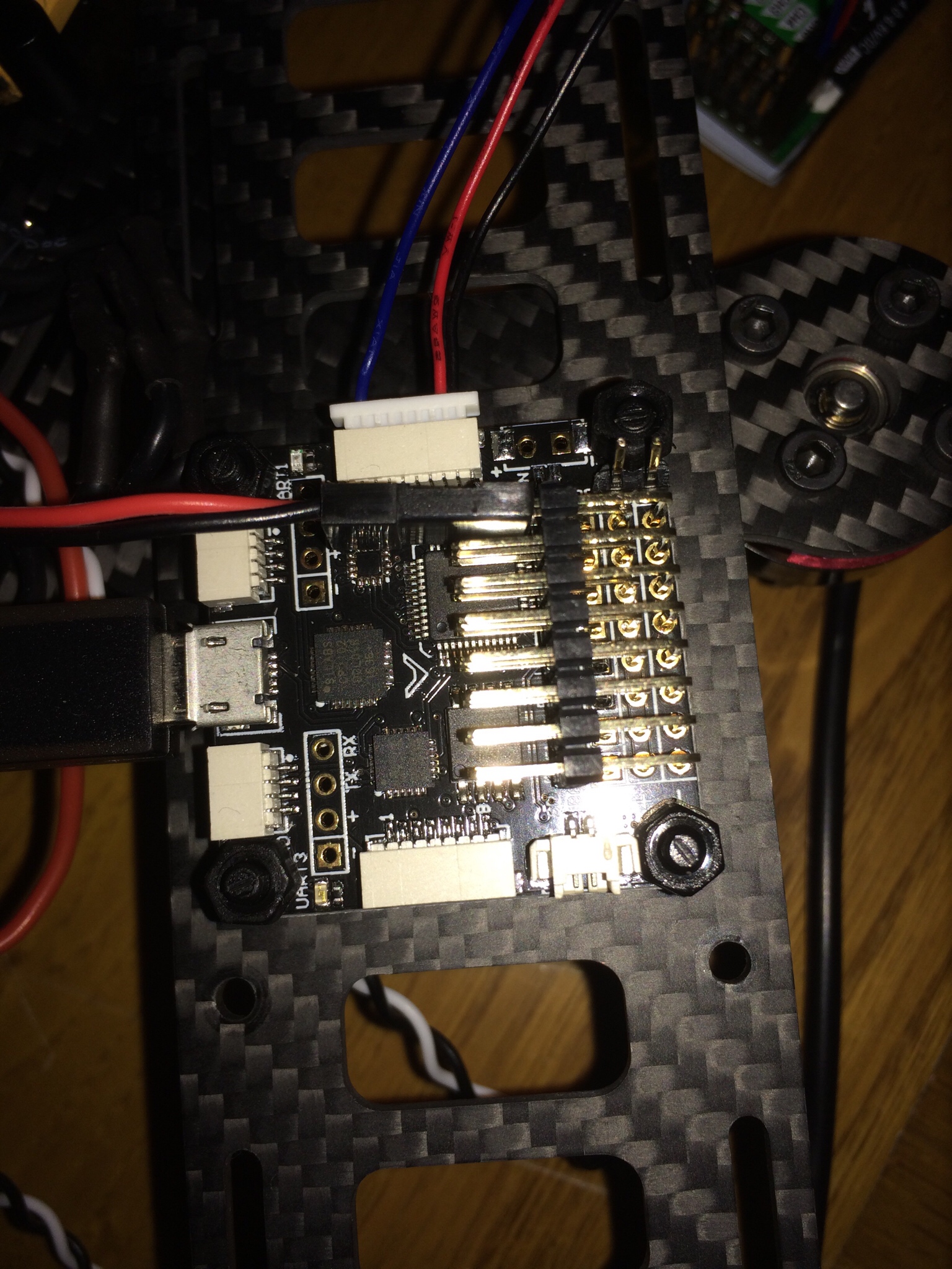

Zouzouil782 1 Posté(e) 23 mars 2017 Salut ! J'ai enfin reçu mon drone et j'ai commencé à le monter. Soucis c'est que je n'arrive pas à faire communiquer ma radio avec mon transmetter et la carte de vol. Je n'ai aucun idée des branchements !! J'ai une radio FS-I6 avec un recepteur FS-IA6 ( Donc pas de IBus je crois ) et une carte de vol SPRacingF3. Voilà mon soucis : Je n'arrive pas à savoir sur quelle pins je dois relier mon emetteur/recepteur à la carte de vol ? En effet j'en ai 8. Donc 2 pour l'alim et le 3 signal. Mais pourtant en mettant sur le pins 4 de la carte de vol et channel 4 sur le recepteur je n'ai toujours rien ! Help svp PS : La radio et recpeteur sont bien bindés. Merci d'avance Partager ce message Lien à poster Partager sur d’autres sites

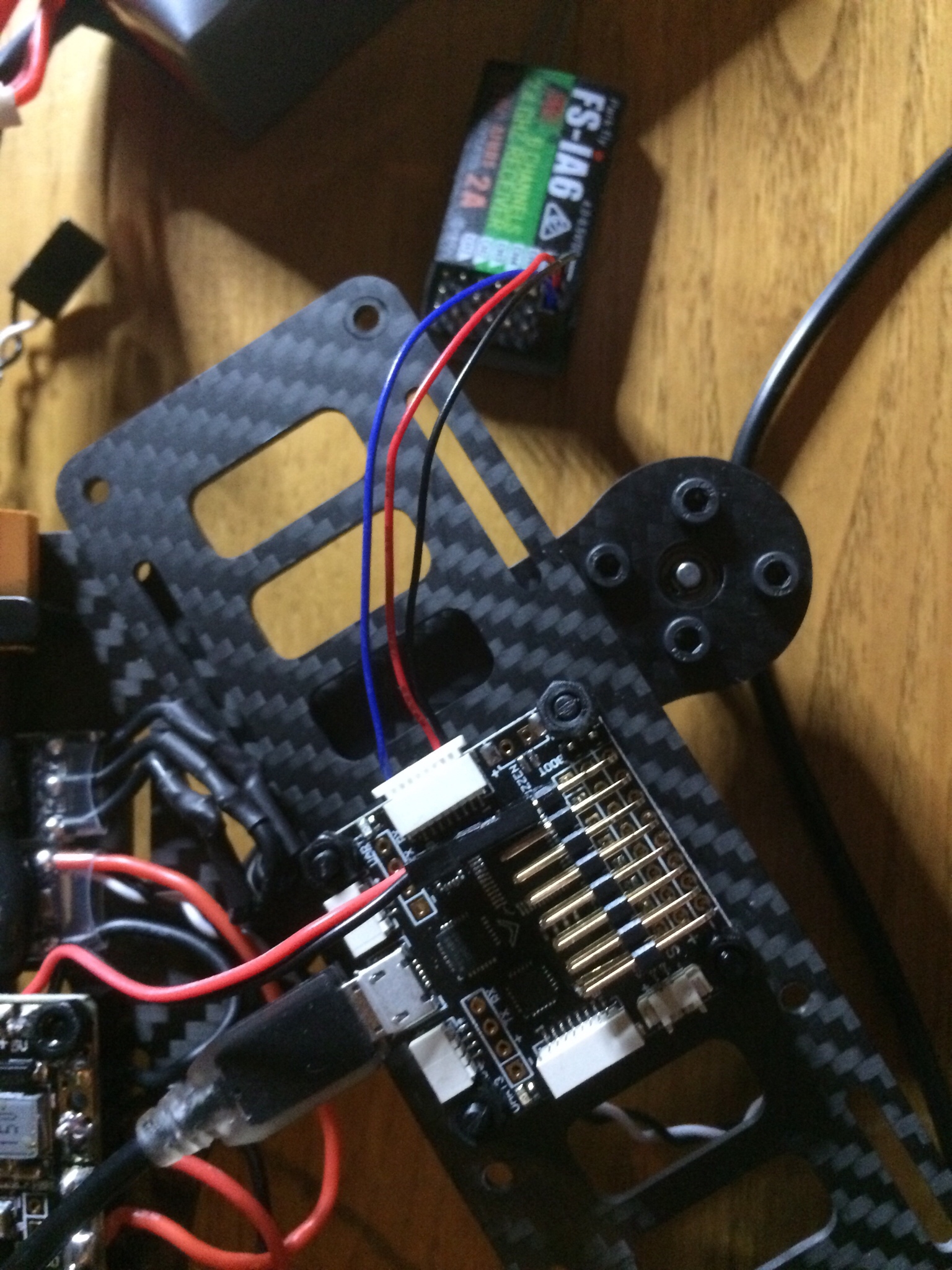

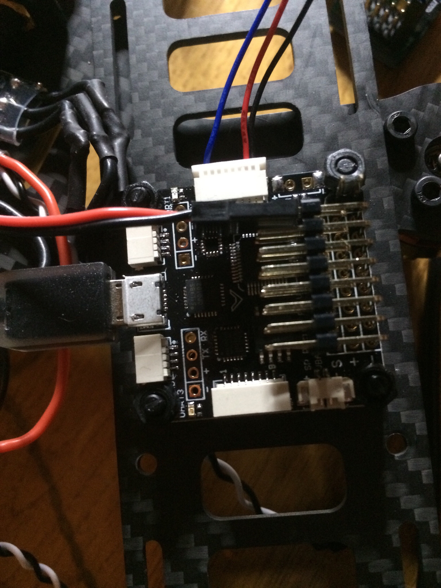

Zouzouil782 1 Posté(e) 23 mars 2017 Salut ! Merci de ta réponse, voilà deux trois photos. Désolé pour la qualité, dit moi si tu vois pas ce qui t'intéresse Comme tu peux le voir ( ou pas ) la sortie 8 ( fils bleue ) de la carte de vol est le signal et le reste ( rouge et noir ) l'alim électrique Envoyé de mon iPhone en utilisant Tapatalk Partager ce message Lien à poster Partager sur d’autres sites
Zouzouil782 1 Posté(e) 23 mars 2017 Correction : Je viens de me rendre compte que j'avais branché comme pour du IBus. je viens donc de brancher chaque port du FS-IA6 à la carte de vol. Mais toujours aucune réaction sur CleanFlight ... Une idée ? Partager ce message Lien à poster Partager sur d’autres sites
Eric51200 3 162 Posté(e) 23 mars 2017 En mode PWM Configuration avec Cleanflight. I/O 1 : 1 (GND) I/O 2 : 1 (GND) 2 (+5) 2 (+5) 3 (Aile) 3 (THRO) 4 (ELEV) 4 (RUDD) 5 (AUX1) 5 (AUX3) 6 (AUX2) 6 (AUX4) 7 (**) 7 (**) 8 (**) 8 (**) Partager ce message Lien à poster Partager sur d’autres sites
