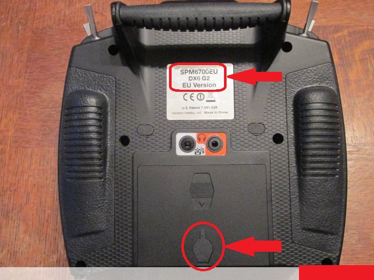

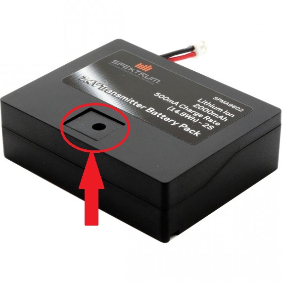

blitz 2 247 Posté(e) 29 mars 2017 C'est DX6G2, ou éventuellement DX6V2, mais pas DX6 V2 G2... Apres c'est la version qui change en fonction du n° => SPM6700 => version sans diversity SPM6750 => version avec diversity La lipo est spécifique car le système de chargement, régulation et équilibrage, est intégrer dans la lipo : ce qui explique le trou boucher par un caoutchouc présent sur le capot de la radio : Une alim, de mémoire 12v, brancher sur la lipo et ça charge.... Ps on voie bien la référence, DX6G2 pour une SPM6700, donc version sans diversity.... Partager ce message Lien à poster Partager sur d’autres sites
herveduo6 29 Posté(e) 30 mars 2017 ÉMETTEUR DX6 V2 (G2) MODE 2 - RÉCEPTEUR AR610 - SPM6750EU Voilà le nom, sur le site ......... Donc c'est une version avec diversity... (je ne sait pas quelle est la différence... j'ai du le lire et pas le comprendre...) Du coup je peux mettre le connecteur que je veux !!!! Mais est ce que je pourrai faire une modif à la XavDrone pour mettre un autre type de S2 ? (sans trop galérer dans des démontages "impossibles"...) Partager ce message Lien à poster Partager sur d’autres sites
blitz 2 247 Posté(e) 30 mars 2017 Bin le site se trompe, regarde la photo tu verra se que le fabriquent écris sur ça radio... La SPM6750 c'est la G3 => https://www.spektrumrc.com/Content/Media/PDF/SPM_Transmitter_Comparison.pdf Il devrais apparemment y avoir "G3" écris dessue => Le diversity => http://spektrumrc.com/ProdInfo/Files/SPM6750_Manual_Addendum.pdf "Antennes à diversitéLa DX6 comprend désormais une antenne horizontale et une verticale afin d’offrir un plus grande “diversité du signal”. L’antenne horizontale est intégrée à la poignée à l’arrière de l’émetteur et, associée à l’antenne verticale, le risque de masquage d’antenne est réduit." Et non tu ne met pas le connecteur que tu veut, ou alors tu veut modifier la radio et dire adieu a la garantie.... En adaptable il y a ça : Et le système prévu d'origine par spektrum : Partager ce message Lien à poster Partager sur d’autres sites
