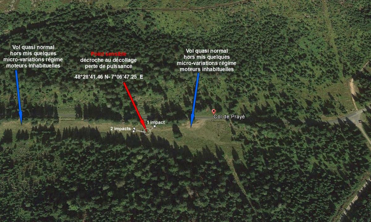

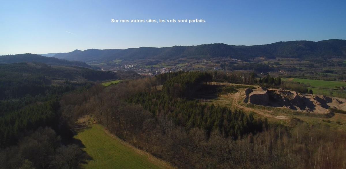

fgermain 210 Posté(e) 30 mars 2017 Bonjour à toutes et tous, Une histoire invraisemblable, je vais essayer d'être bref. j'aimerais surtout savoir si cela est déjà arrivé à l'un d'entre-vous.... Ou, me faire confirmer que je suis complètement gaga, fou à lier et juste bon à faire voler des avions en papiers Trois fois de suite, à quelques jours d'interval, exactement au même endroit (un petit rayon de 3 m, seul endroit sans herbes hautes pour décoller) dans un couloir, entre deux forêts espacées de 40 mètres. Altitude 947 m. Après avoir bien initialisé mon appareil : GPS 16 satellites acquis - accéléromètre OK. - initialisation face nord OK. Antenne déployée - Bref prêt pour un vol sécurisé, par petit vent. Le Chroma supporte beaucoup plus... Décollage - Montée à 80 cm - perte de puissance - plus aucun contrôle - Glissade latérale sur 15 m. et Crash sans gravité. Les moteurs s'arrêtent au moindre choc, même pas une hélice égratignée... Si je me déplace au- delà de 50 mètres de cet endroit, Le décollage est parfait ! Par contre, le vol est légèrement saccadé, prise d'altitude inhabituellement lente... Plus je m'éloigne du lieu, plus le vol devient régulier et plus l'appareil réagit normalement. Lorsque je le ramène, à nouveau de petites secousses...La descente verticale est impressionnante : micro-saccades assez régulières des moteurs, vibrations et léger balancement gauche/droite sur son axe. LA FOLIE ! Je suis allé voler, entre temps, avant et après, sur d'autres spots.... JAMAIS AUCUN PROBLEME ! ALORS je me pose des questions quant au fameux endroit bizarrement tordu ! Au risque de passer pour un vieux ringard complètement Ouf, face à cette communauté remplie de gens sérieux et pleins de bon sens (sauf donjon) - Phénomène radio-électrique ? ....pas de lignes haute tension, pas de fils électriques, pas de fils téléphone... mon portable éteint, voiture garée à 100 mètres, pas âme qui vive, pas d'antenne relais, pas d'habitation. - Champ gravitationnel ? - Interaction électromagnétique ? - Cheminée cosmo-tellurique ? - Monsieur Saint Esprit ? Les Marsiens ? Que se passe-t-il à cet endroit ??? J'ai le film de 30 secondes, que je posterai, dès que possible, mais que je ne laisserai pas longtemps en ligne : (trop la honte !) Bravo et merci, si vous êtes allés jusqu'au bout de mon roman de science fiction...... Mais les faits son bien réels. Partager ce message Lien à poster Partager sur d’autres sites

fgermain 210 Posté(e) 31 mars 2017 Plusieurs causes possibles à ton problème. Serait-ce indiscret d'avoir les coordonnées de ton point ? Bonjour, non pas d'indiscrétion, tu penses, j'aimerais savoir le pourquoi de la chose.... Par simple curiosité. Tu peux passer par google Earth et taper : " col de Prayé" tu tomberas sur l'endroit. Dans la négative voici les coordonnées exactes du point critique : 48° 28' 41.46" N - 7° 06' 47.25" E. Petit topo en P.J. Merci d'avance Partager ce message Lien à poster Partager sur d’autres sites

fgermain 210 Posté(e) 31 mars 2017 +1, amène une boussole et voit si le champs magnétique est normal. as tu des coordonnées gps, qu'on regarde sur google map ? Yes, merci, tiens, regarde. Tu peux taper "col de Prayé" sur Google Earth, tu tomberas pile poil sur le site. Oui, vous avez tous raison : la vraie boussole avec une vraie aiguille ! c'est à 20 bornes de chez moi, mais j'irai vérifier ! La boussole smartPhone s'en fout complètement... Partager ce message Lien à poster Partager sur d’autres sites
