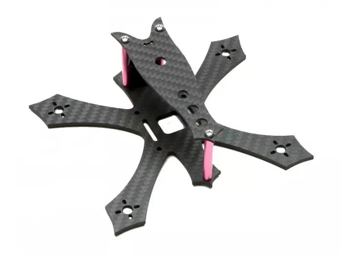

TB250 304 Posté(e) 3 avril 2017 Si je peux te donner un conseil pour le montage d'un premier châssis, ne prends surtout pas le Q carbone 130. Il y a très peu de place (vraiment très peu!) sous la canopy. Le choix du matériel possible est donc très restreint et se limite à des formats miniaturisés particulier. Il est d'ailleurs parfaitement impossible de loger la caméra ou la carte que tu cites. Et même si tu choisis correctement ton matériel, le montage n'est pas piqué des hannetons... Chaque mm3 est compté, il faut souder en direct l'antenne du VTX, etc... Un 130 classique du type shrieker demande déjà un peu de doigté pour que ce soit propre... Vaut peut être mieux commencer par ça. Partager ce message Lien à poster Partager sur d’autres sites

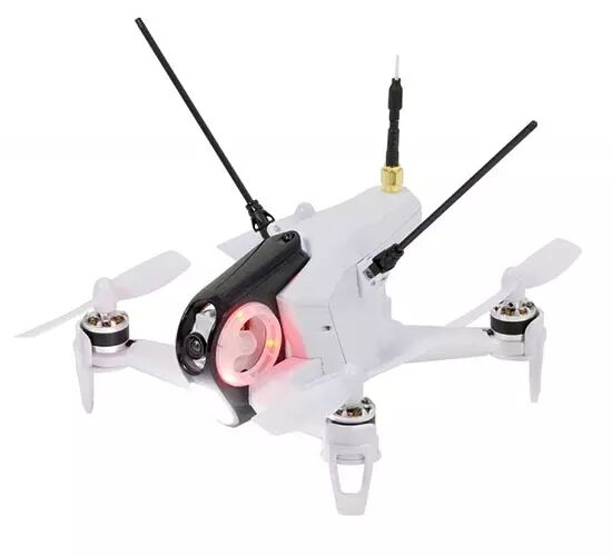

TB250 304 Posté(e) 4 avril 2017 Je reste dubitatif devant ce genre de conception. Certes c'est joli, mais il y a beaucoup de plastique. A voir ce que ça donne dans le temps en terme de durabilité. Walkera a également l'habitude de ne monter que du matos au format propriétaire, qui n'est pas forcément donné en plus... En cas de casse, pas moyen de basculer sur une autre marque (ou difficilement). Si tu cherches vraiment à monter un petit format, il y en a qui restent abordables au niveau montage, mais ce sera plus compliqué qu'un quad au format 200 par contre... il faudra souvent souder en direct (carte de vol, esc) pour s'affranchir des connecteurs qui prennent de la place. Quelques exemples : shrieker 130, PRX 130 de made4race, arrow 130, insect 130, QQX 130, etc... En version tout monté, il y a le vortex mini qui semble sympa, sans être un foudre de guerre. Partager ce message Lien à poster Partager sur d’autres sites
lamajf 274 Posté(e) 4 avril 2017 En version tout monté, il y a le vortex mini qui semble sympa, sans être un foudre de guerre. Le Vortex Mini est tout aussi propriétaire qu'un modèle Walkera avec des pièces détachées encore plus difficile à trouver ?! Si je prends le cas du Walkera Rodeo 110 (je n'aime pas le 150, trop plastique et pas le profil d'un racer), je ne trouve pas les pièces très chères : - Lipo 2S pas cher, - Helices à 1,90 € la paire, et il faut vraiment y aller pour les casser. - TX à moins de 20 € - Moteur à 16 € ... Mais de toute façon un 110 c'est quasiment indestructible Je me suis crasher plus d'une vingtaine de fois et je n'ai eu à changer qu'une paire d'hélice jusqu'à maintenant. 1,90 € pour plus de 20 crashs, je ne peux pas dire autant de mes autres drones ! Partager ce message Lien à poster Partager sur d’autres sites

Clelia 32 Posté(e) 4 avril 2017 Alors pour reprendre le poste de TB250 Voici le shrieker 130 Le PRX 130 Le arrow 130 Deformation insect 130: QQX 130: Et en visionnant tout ça j'en arrive à: Les arrow & shrieker non Le M4R français c'est un bon point mais hors stock :/ Le Deformation insect 130 me plait vraiment. Mail envoyé chez M4R pour savoir s'il va y avoir de la dispo bientôt sinon ça sera l'insect. Partager ce message Lien à poster Partager sur d’autres sites
