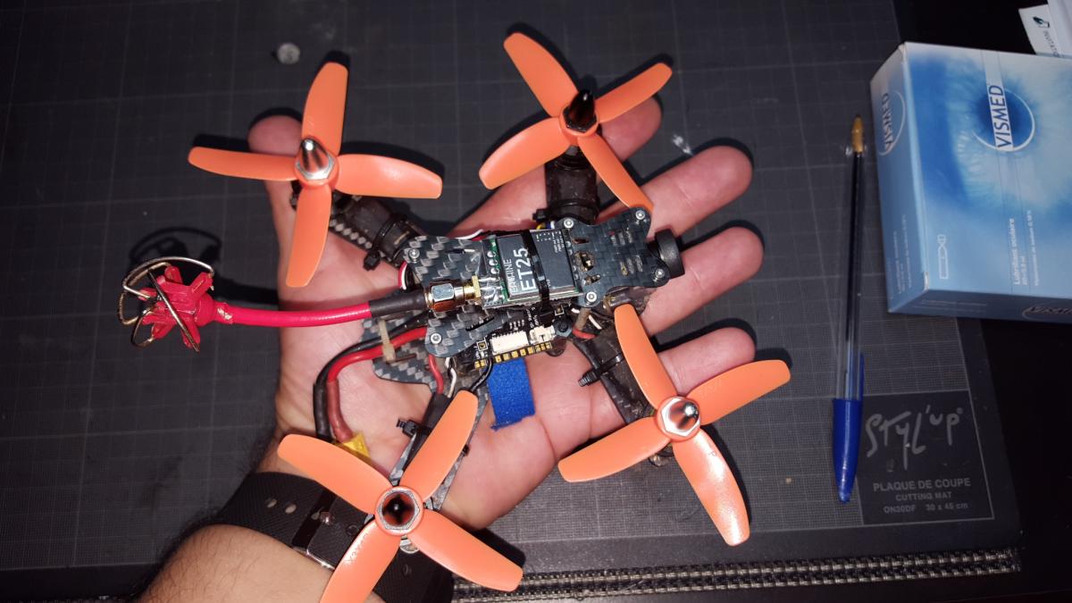

Clelia 32 Posté(e) 7 avril 2017 c'est un très bon choix 20160904_200740.jpg Ah ah bien . C'est quoi le détail de ton montage? Partager ce message Lien à poster Partager sur d’autres sites
the guitar hero 4 733 Posté(e) 7 avril 2017 moteur dys 1306 3100 kv esc spider opto 18 A carte sp racing f3 (clone made in china) pdb hélices quadripales 3030 Partager ce message Lien à poster Partager sur d’autres sites
Clelia 32 Posté(e) 7 avril 2017 moteur dys 1306 3100 kv esc spider opto 18 A carte sp racing f3 (clone made in china) pdb hélices quadripales 3030 Dys c'es la marque? C'est fiable? La SP racing c'est comme la betaflight F3 ou c'est autre chose? Qu'est ce que tu as comme lipo la dessus? Partager ce message Lien à poster Partager sur d’autres sites
the guitar hero 4 733 Posté(e) 8 avril 2017 DYS c'est la marque oui. Pas de soucis avec ces moteurs, beaucoup en utilisent. les 2 cartes sont différentes et j'ai des 3 s turnigy graphène 800 mah 45 c Partager ce message Lien à poster Partager sur d’autres sites

TB250 304 Posté(e) 9 avril 2017 Pour la carte, ça tourne sous le même firmware : betaflight (ou cleanflight, au choix). Il faut juste faire attention de choisir la version adaptée à la carte lors des mises à jour. Partager ce message Lien à poster Partager sur d’autres sites
