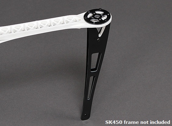

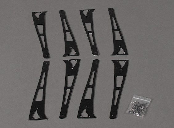

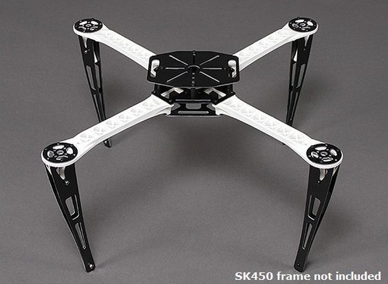

  • Meme si l'idée est tres bonne... Tes pieds doivent peser bien lourd...
    • Je te joins une idée qui ne pèse pas lourd et qui est très efficace
    • Surtout que tu pourrais facilement les imprimer 3D

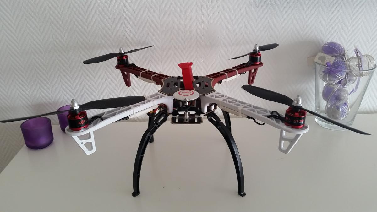

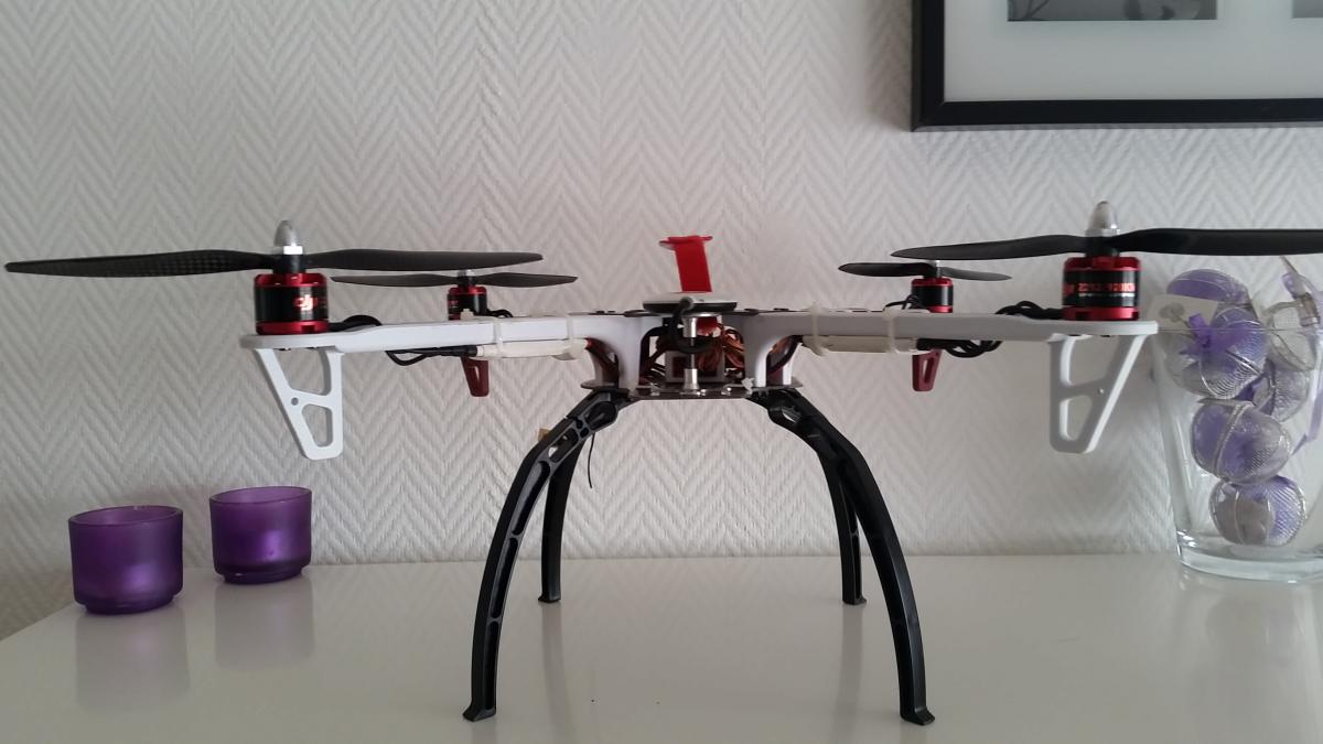

Sinon, Quelques Photos du mien avant Install de la Gopro...
Tu remarquera qu'il est nettement moins chargé avant montage de la Camera que le tiens
Apres... Il est TRES IMPORTANT d'avoir un drone le plus équilibré possible...
Sinon tu perds vachement en puissance... (les moteurs avant trournent a fond... Portant un MAX et n'ayant pas ou presque plus la possibilité de donner plus... alors que les arrières n'attendent que de pouvoir donner et porter sans jamais pouvoir le faire!!!)
