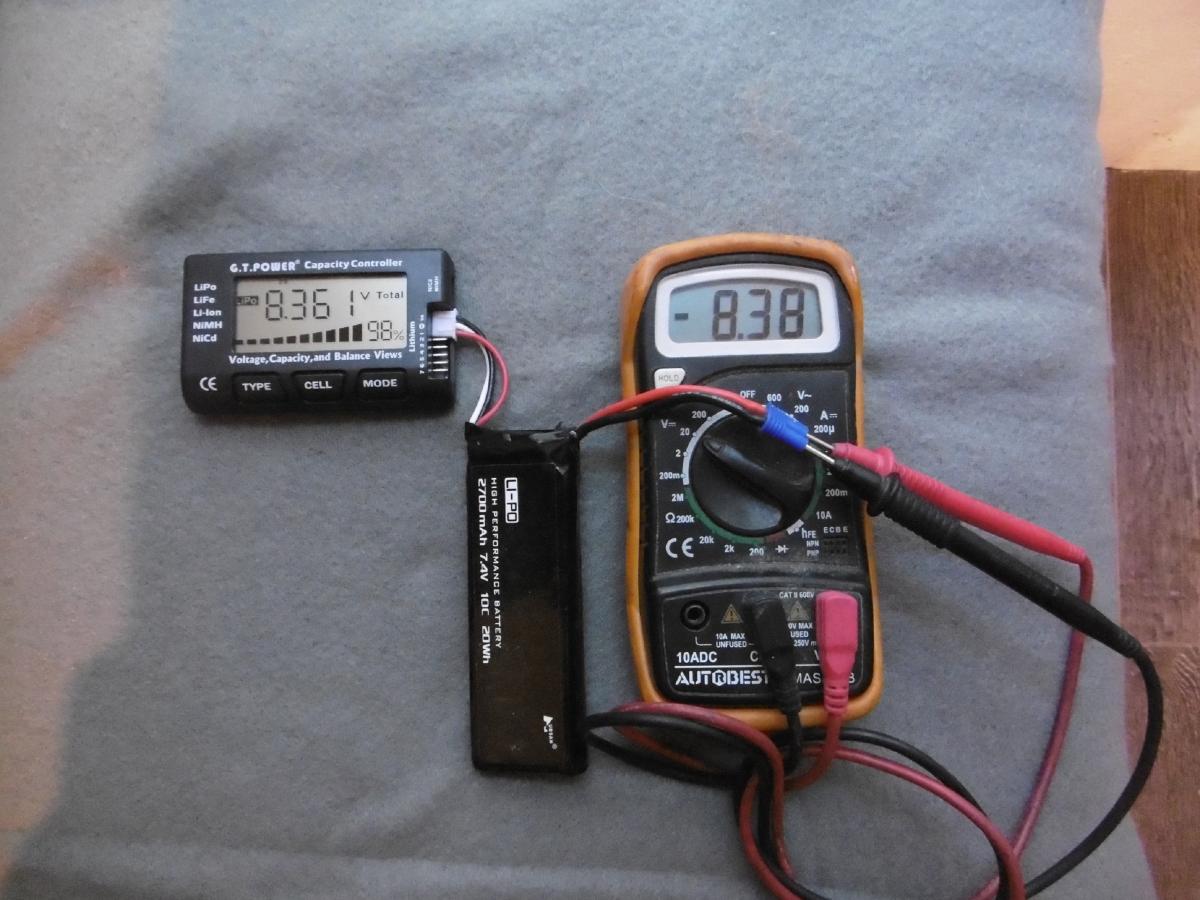

titoff 0 Posté(e) 3 avril 2017 bonsoir a tous j ai mon h 501s qui refuse de démarrer. je m explique hier matin je test mes nouvelles lipo d origine hubsan h501s je calibre tout est correct GPS voltage camera retour vidéo donc je démarre et la rien il ne démarre pas je fait les manip qui vont bien mais toujours rien je tente la lipo livré avec le drone rien je décide de tester les 3 lipo et apparemment la première batterie que j ai mis dans le drone la fiche d équilibrage est bonne mais les fils d alim on les connexion d inversé le rouge c est le négatif.a votre avis ça a endommagé quoi? Partager ce message Lien à poster Partager sur d’autres sites
Eric51200 3 162 Posté(e) 3 avril 2017 Tu as alimenté ton appareil à "l'envers" ; il y a certainement eu des dégâts... As-tu charger ta batterie avant de démarrer ? Je ne comprends pas bien aussi, pourrais-tu mettre une photo de cet accu câblé à l'envers (?) (avec le connecteur et les fils d'alimentation visibles) car si tout était Ok, c'est que l'appareil était alimenté correctement.... Partager ce message Lien à poster Partager sur d’autres sites
xavdrone 3 920 Posté(e) 4 avril 2017 bah dit donc pour un message super urgent qui ne peut pas attendre et qui doit être posté immédiatement pour pas que ça arrive à d'autres c'est vraiment pas clair. En plus de la photo ça serait bien de savoir si c'est une Lipo d'origine ou Lipo adaptable et si achetée en France ou en Asie (et sans dire la boutique) 1 the guitar hero a réagi à ceci Partager ce message Lien à poster Partager sur d’autres sites
titoff 0 Posté(e) 4 avril 2017 voila je n avais pas de photos de dispo hier et c est portant claire la prise d équilibrage est correctement câblé le noir le négatif mais pour la fiche de connections de l alim les fils sont inversé le rouge c est le négatif et le noir le positif et j ai bien précisé que ce sont des lipo hubsan mais d Asie. et c est bien important cela évitera que d autres personnes crame leur drone. Partager ce message Lien à poster Partager sur d’autres sites
titoff 0 Posté(e) 4 avril 2017 a votre avis c est quoi qui aurais cramé la carte d alim ou la carte de vol? Partager ce message Lien à poster Partager sur d’autres sites
jpb77 1 273 Posté(e) 4 avril 2017 Tu me fais peur, et dorénavant, je testerai mes lipos achetées en Chine. Je pense que c'est la carte de vol qui est morte. Mais à tester le reste, par mesure de sécurité... Envoyé de mon SM-G901F en utilisant Tapatalk 1 N3rja a réagi à ceci Partager ce message Lien à poster Partager sur d’autres sites
blitz 2 247 Posté(e) 4 avril 2017 Branchement a l'envers, la carte mère n'a pas du apprécier, démontage obligatoire pour tout vérifier.... Partager ce message Lien à poster Partager sur d’autres sites
titoff 0 Posté(e) 6 avril 2017 on va démonter et voir ce que ça donne je vous tient au courant Partager ce message Lien à poster Partager sur d’autres sites
grostoto 94 Posté(e) 6 avril 2017 la vache... les fils sont de la bonne couleur, donc c'est mal cablé DANS la lipo !!! effectivement, ça me fait peur rétrospectivement... Partager ce message Lien à poster Partager sur d’autres sites
