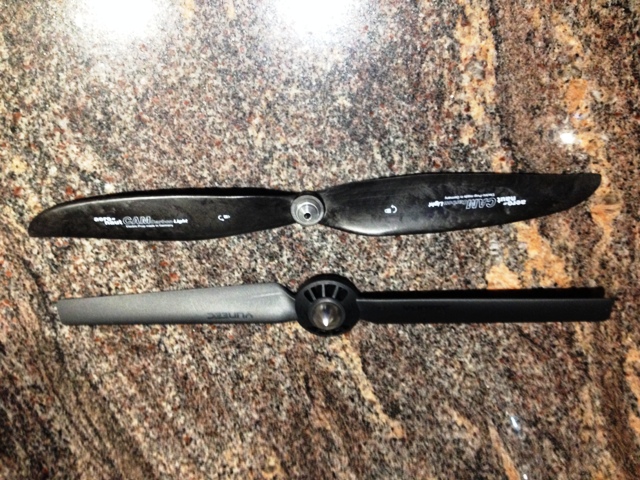

BUGO 119 Posté(e) 4 avril 2017 (modifié) Bonjour Curieux de nature, j'ai commandé des hélices en carbone Aéronaut pour mon Q500. Voici mes impressions de novice sur deux tests en conditions de vol différentes; hier sans un souffle de vent et aujourd'hui avec un vent continu de +/- 20 km/h avec petites rafales Prise en main, la carbone est très rigide et les bords sont très coupants: tartare garanti en cas de contact avec les mimines ;-) Le trou fileté est moins profond que les origines; on arrive donc en butée de la vis sans toucher le joint torique en caoutchouc (bof, pas grave mais à signaler car il faut les bloquer) Le bruit: Les "carbones" font moins "ventilateur", elles font plutôt un bruit plus sourd genre bourdonnement. Test hier sans aucun vent -Décollage plus "couillu'; en fait il décolle comme une balle! -Une réelle impression de réponse plus directe du drone -Ca se "dandine" moins en stationnaire -Pilotage qui paraît plus fluide et direct. Test ce soir avec vent continu de +/- 20km/h -La cata!! le drone est très instable (je crois modestement que la souplesse relative de celles en PVC fait un peu rôle "d'amortisseur") -Difficile d'appliquer les changements de direction et retournement (tourbillonnement) régulier du drone. -Me demandant si le vent n'était pas trop fort, atterrissage et changement d'hélices pour les "origines"...changement radical! vol plus stable et plus fluide. Donc, l'intérêt est limité.... je les mettrai sans vent. ...Ou par temps très froid, je les crois moins cassantes que celles en PVC qui se rigidifient avec la baisse de t°. Maintenant, l'effet "fusible"... ben le Q500 n'est quand-même pas un racer qui slalome entre les arbres et les pilones en béton lol Personnellement je trouve le zoziau trop cher pour risquer de le planter dans un arbre ou faire du slalom entre des bottes de paille... je fais du vol tranquillou pour prendre des photos et des belles vues... mais ça n'engage que moi, bien sûr :-) Voilà, si ça peut être utile à un curieux... ;-) Modifié 4 avril 2017 par BUGO Partager ce message Lien à poster Partager sur d’autres sites

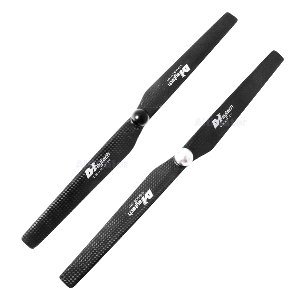

family13330 23 Posté(e) 28 mai 2017 (modifié) Je crois avoir lu que pour les hélices en carbone, on ne met pas de joint... Regarde cet article très intéressant "section 2. Hélice et économiseurs d'hélices" il est expliqué à quoi sert le joint. http://www.robotshop.com/blog/fr/comment-fabriquer-un-droneuav-leon-3-propulsion-4480 Par contre j'ai les mêmes hélices que "bugo" la forme est très différente de celles d'origine. J'ai trouvé celles ci sur le net et elles ressemblent plus à l'origine. Peut être ont elles un autre comportement ?? Modifié 28 mai 2017 par family13330 Partager ce message Lien à poster Partager sur d’autres sites

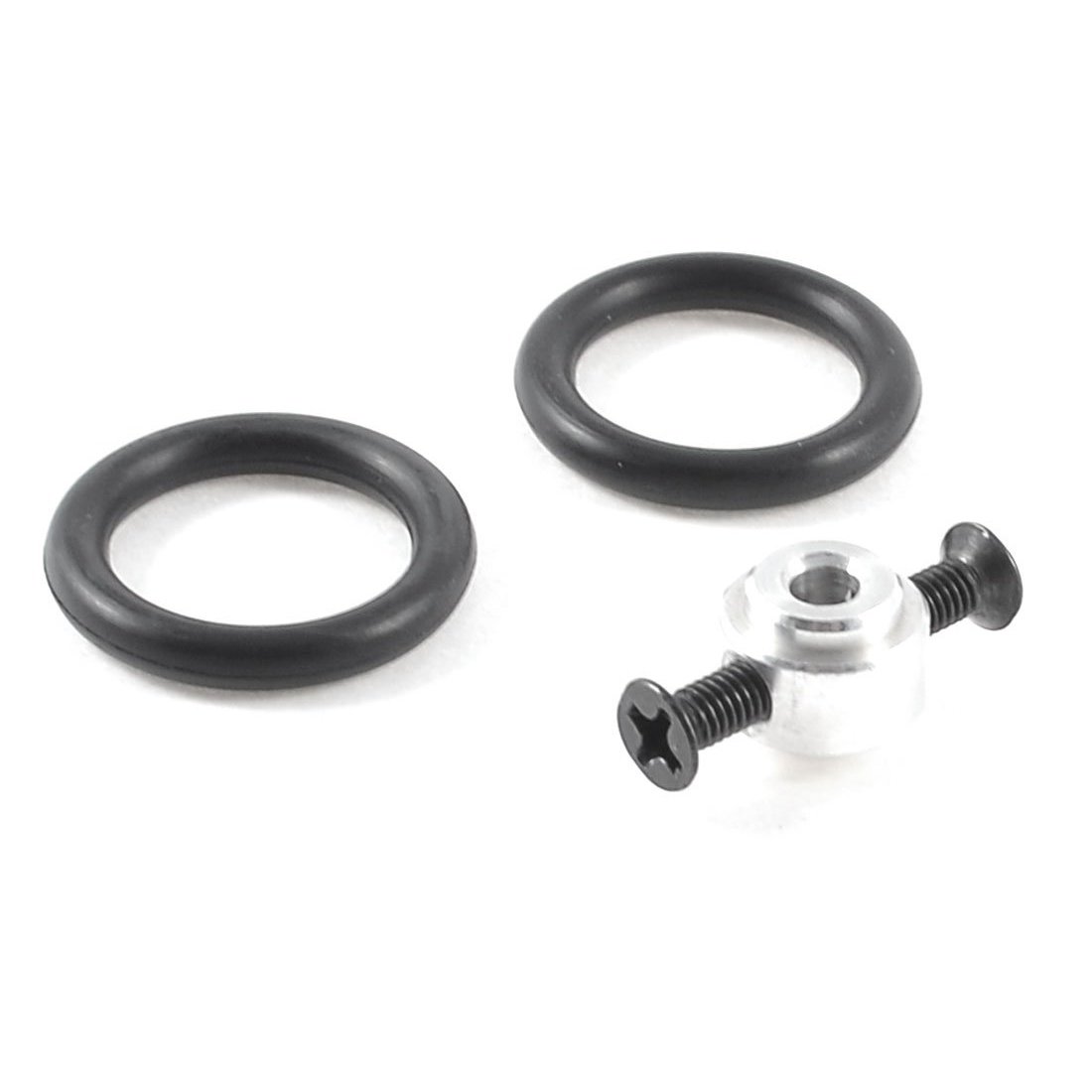

Eric51200 3 162 Posté(e) 28 mai 2017 Les économiseurs d'hélices, je connais bien pour les utiliser en indoor depuis des années mais cela ne correspond pas à l’utilisation faite sur le Q500. Pour fixer les esprits, je place une image de l'utilisation décrite dans l'article cité. C'est un joint torique aussi mais pas placé au même endroit. Le support est fixé sur l'arbre moteur et l'hélice est bloquée sur le support par l'intermédiaire du joint torique qui "saute" en cas de choc. Partager ce message Lien à poster Partager sur d’autres sites
