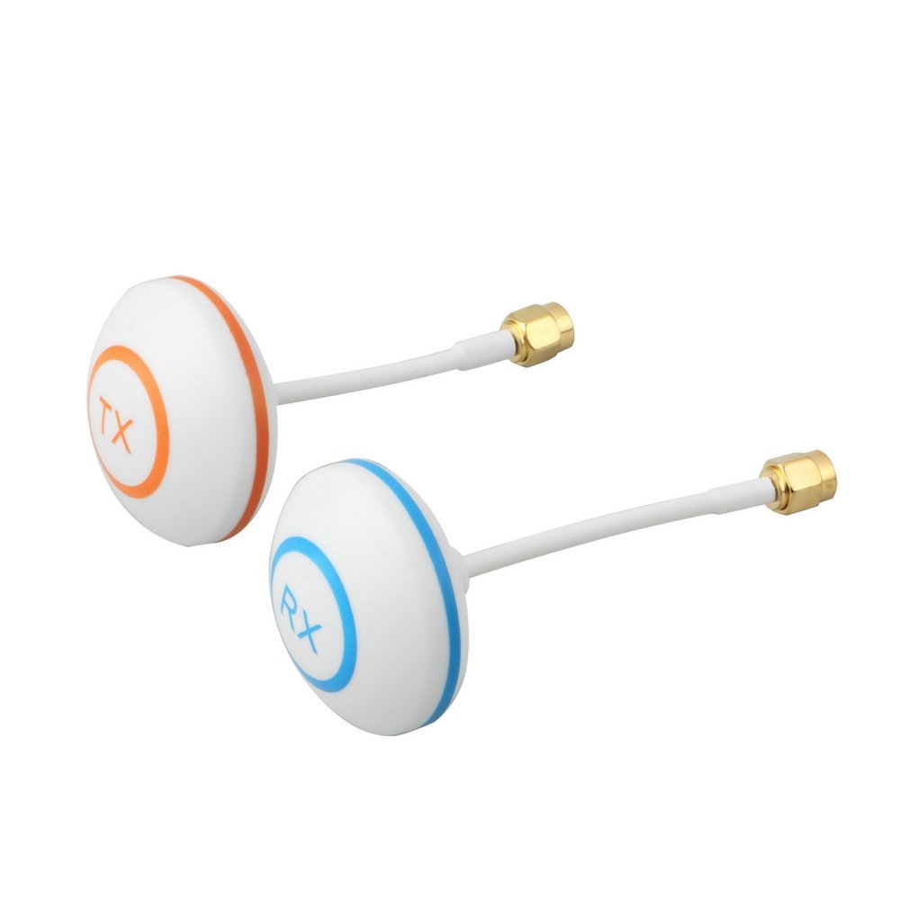

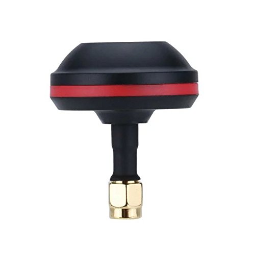

Daniel Techer 9 Posté(e) 11 avril 2017 Bonjour, suite au changement de ma carte 5.8g (à cause de la caméra défaillante), je me suis dit que pour améliorer la réception du fpv, et pour le fun, j'allais lui mettre une antenne champignon : Mais voila, quand je la met en place sur le drone, plus rien, pourtant c'est une 5.8g ? si je remet une omnidirectionnelle ça fonctionne à nouveau, bon, je me suis dit l'antenne doit être défaillante, j'ai pris un autre modèle, autre marque, en 5.8g : idem ! Sur la radio j'ai un long range antenne directionnelle, j'ai l'impression que je peux oublier le champignon sur le drone et à la limite lui placer uniquement une omnidirectionnelle ? d'ou vient le problème ? J'ai essayé de jouer sur la fréquence (on peut de 5730 à 5850 il me semble), mais, fonctionnel uniquement sur l’omnidirectionnelle ! Partager ce message Lien à poster Partager sur d’autres sites
jpb77 1 273 Posté(e) 11 avril 2017 (modifié) J'ai le petit et grand champignon. La petite ne sert pas à faire de la longue distance... Je suis curieux de savoir où as tu mis l'emplacement de l'antenne sur le drone pour mieux déterminer ton problème. Je pense que tu as un soucis avec l'antenne GPS qui l'a parasite, car sur mon drone, elle fonctionne bien. Je place l'antenne 5.8GHz sur le nez du drone et l'antenne 2.4GHz sur l'arrière. Modifié 11 avril 2017 par jpb77 Partager ce message Lien à poster Partager sur d’autres sites
Daniel Techer 9 Posté(e) 11 avril 2017 J'ai le petit et grand champignon. La petite ne sert pas à faire de la longue distance... Je suis curieux de savoir où as tu mis l'emplacement de l'antenne sur le drone pour mieux déterminer ton problème. Je pense que tu as un soucis avec l'antenne GPS qui l'a parasite, car sur mon drone, elle fonctionne bien. Je place l'antenne 5.8GHz sur le nez du drone et l'antenne 2.4GHz sur l'arrière. je n'ai pas mis de 2.4, mais je l'ai placé à l'arrière ! :-( pour toit c'est ça ? Aussi ta 2.4 tu as mis un champignon ? les 2 sont pour du 5.8 non ? j'ai exactement les mêmes antennes de visu ! mais mon h501 est noir Partager ce message Lien à poster Partager sur d’autres sites

Daniel Techer 9 Posté(e) 11 avril 2017 (modifié) Avec une omnidirectionnelle j'arrive à une réception meilleure quand même, mais le but était de lui mettre la champi ! hors cela ne fonctionne pas du tout, juste en omni... peut être interférence avec le GPS comme dit Rosco, elle est exactement au même endroit que sur sa 2.4ghz, à l'arrière du drone... et ça ne fonctionne pas du tout ! (testé avec 2 antennes différentes) à partir du moment ou je met une champignon, il n'y à plus rien Au pire je vais lui mettre ça, (c'est une 2.4 mais ça fonctionne aussi en 5.4 !) tant pis pour le champignon :-( le pauvre je l'ai ouvert un sacré bon nombre de fois celui-la, ça va bien pour le moment ! je vais quand même tester avec une feuille d'alu Modifié 11 avril 2017 par DaniBOY 1 N3rja a réagi à ceci Partager ce message Lien à poster Partager sur d’autres sites
jpb77 1 273 Posté(e) 11 avril 2017 Avec une omnidirectionnelle j'arrive à une réception meilleure quand même, mais le but était de lui mettre la champi ! hors cela ne fonctionne pas du tout, juste en omni... peut être interférence avec le GPS comme dit Rosco, elle est exactement au même endroit que sur sa 2.4ghz, à l'arrière du drone... et ça ne fonctionne pas du tout ! (testé avec 2 antennes différentes) à partir du moment ou je met une champignon, il n'y à plus rien Au pire je vais lui mettre ça, (c'est une 2.4 mais ça fonctionne aussi en 5.4 !) tant pis pour le champignon :-( le pauvre je l'ai ouvert un sacré bon nombre de fois celui-la, ça va bien pour le moment ! je vais quand même tester avec une feuille d'alu Une antenne 2.4GHz n'est pas pour le 5.8GHz, même si ça fonctionne mais elle n' a pas la même résistance...La feuille d'aluminium, je l'ai mise pour éviter tout parasite. C'est mieux que leur truc scotché à l'intérieur. Envoyé de mon SM-G901F en utilisant Tapatalk Partager ce message Lien à poster Partager sur d’autres sites
Daniel Techer 9 Posté(e) 11 avril 2017 Rosco tu crois vraiment que c'est le module gps qui parasite "uniquement" quand je met une antenne champignon ? c'est bizarre quand même ! en tout cas ce ne peut pas être un problème de connexion, le fait que quand je met l'antenne champignon ça coupes montre bien la conductivité du cable de la carte jusqu'au connecteur... je suis perdu la! bon je test l'alu ce soir autour du SMA, si ça fonctionne de toute façon je la mettrais de l'intérieur Partager ce message Lien à poster Partager sur d’autres sites
jpb77 1 273 Posté(e) 11 avril 2017 Moi aussi je ne comprends pas pourquoi tu perds la réception. Peut être un défaut de fabrication sur ton antenne champignon ? Envoyé de mon SM-G901F en utilisant Tapatalk Partager ce message Lien à poster Partager sur d’autres sites

Daniel Techer 9 Posté(e) 11 avril 2017 Moi aussi je ne comprends pas pourquoi tu perds la réception. Peut être un défaut de fabrication sur ton antenne champignon ? Envoyé de mon SM-G901F en utilisant Tapatalk jen ai testé pour ainsi dire 3... 2 en tx 5.8 (les mêmes que toi à peu près) + une rx qui était fournie dans un kit tx/rx Partager ce message Lien à poster Partager sur d’autres sites
