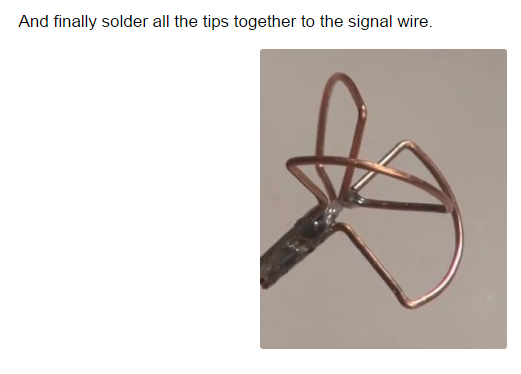

Sur le blog, je ne vois pas de légende "signal" et "masse" comme tu l'indiques. En revanche je vois la phrase suivante au dessus de la photo :
-> all the tips together to the signal wire
Plus généralement : La masse c'est comme le "zéro" en mathématique, ça absorbe tout. Donc si tu relies un signal (quel qu'il soit) directement à la masse, ce signal disparaît, il est "absorbé" par la masse (le "0V", ou encore le "GND" chez nos amis anglais).
Une antenne c'est toujours un bout de fil "en l'air", avec des formes plus ou moins tarabiscotées, en fonction de ce que tu veux faire. Ce "bout de fil" peu éventuellement faire une ou plusieurs boucles sur lui même (c'est le cas de ton omni), mais dans tous les cas, ça doit rester un bout de fil "tout seul". Si tu connectes à la masse, il ne se passe plus rien, à part que tu va faire ce qu'on appelle une "boucle de masse", et ça c'est mal (surtout en audio, c'est une des principales causes de bourdonnement dans les enceintes).
Donc, la masse (ou blindage dans le cas d'une antenne) et le signal ne doivent pas être reliés. Pas de continuité, ou "resistance infinie" entre les deux.

Je ne comprends pas, de ce que je vois sur les montages, le signal, "positif" est raccordé à une extrémité du trèfle, et le blindage "négatif" est raccordé à l'autre donc forcément le multi va sonner, il y à continuité ?

Donc en fait le trèfle complet est raccordé uniquement au signal ? alors à quoi est soudé le trèfle sur le tour ?
L'antenne que j'ai démontée : la masse est raccordée en 3 points à chaque extrémitée du trèfle, puis l'autre extrémitée des tiges formant ce trèfle est raccordé au centre et sur le brin du signal.....
Donc un problème de conception sur 3 antennes ???  :o  vraiment ?

Bon alors là on est deux à ne plus rien comprendre ... Comment ça peu marcher si le signal est relié à la masse ? Ou alors c'est une masse fictive ?

Mes 3 antennes ont cette continuité à l’ohmmètre et font biper mon multi entre masse et signal, + perte total du signal si je les montes en lieu et place d'une antenne Omnidirectionnelle qui elle, n'à effectivement aucune continuité entre masse et signal !

Sujet interressant et j'avoue n'avoir jamais regardé de près alors.......j'ai ouvert le capot d'une petite antenne cloverleaf et voilà ce que ça donne. En clair il y a bien continuité entre la masse et le signal, du moins sur cette antenne. Et là je suis comme vous, un peu beaucoup sur le cul. Mais bon, je ne suis surtout pas un spécialiste du domaine.

Pour notre cas concret, les trois parties de l'antenne cloverleaf ont bien un point commun relié sur l'âme centrale du conducteur et les autres extrémités sont reliées au blindage.

mesures la continuité entre masse et signal sur cette antenne: tu n'en as pas... c'est pourquoi elle fonctionne normalement.
La continuité est normale si on mesure entre les 2 points du connecteur car il y a un point milieu commun aux trois lobes et l'autre côté de chaque lobe est relié au blindage. Par contre, comme je le disais dans un message précédent; il faut s'assurer qu'il n"y a pas de court-circuit sur la câble où se raccordent les trois lobes.

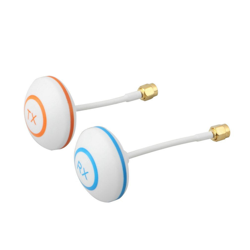

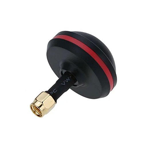

Antennes :
celle-la *******************************
et celles-la (j'ai principalement essayé le TX biensûr, mais aussi la RX au cas ou) : *******************************
4) non, pas de court-circuit ! (et la tu me met un doutes pour re-démonter! mais il me semble que j'ai testé, de plus j'ai essayé avec les 3 câbles !)

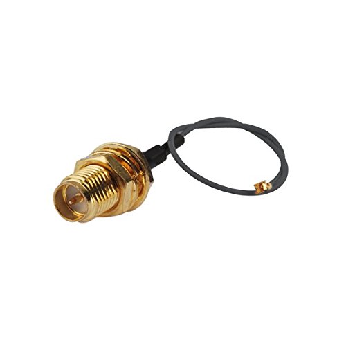

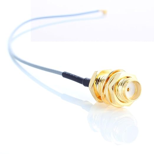

Câbles :
et j'ai aussi testé :
pour la walkera (embout antenne mâle) :
J'ai laissé ce dernier câble en place, comme j'ai ouvert la walkera (mâle) et renvoyé les autres, en plus mon antenne omni est en mâle...
