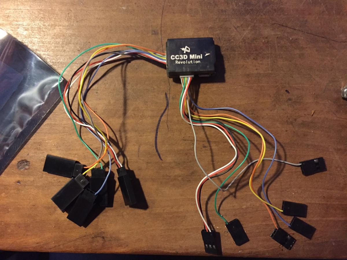

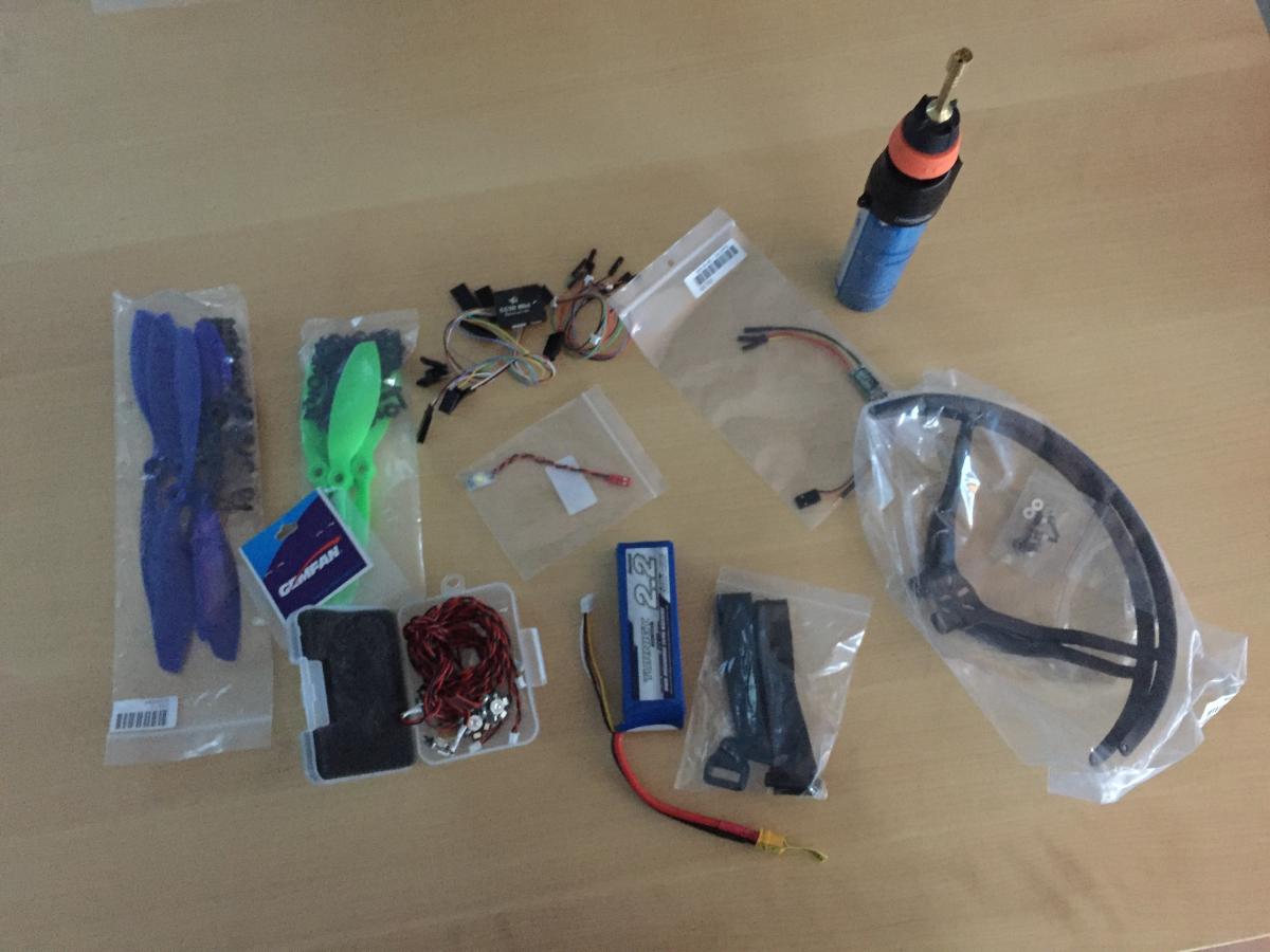

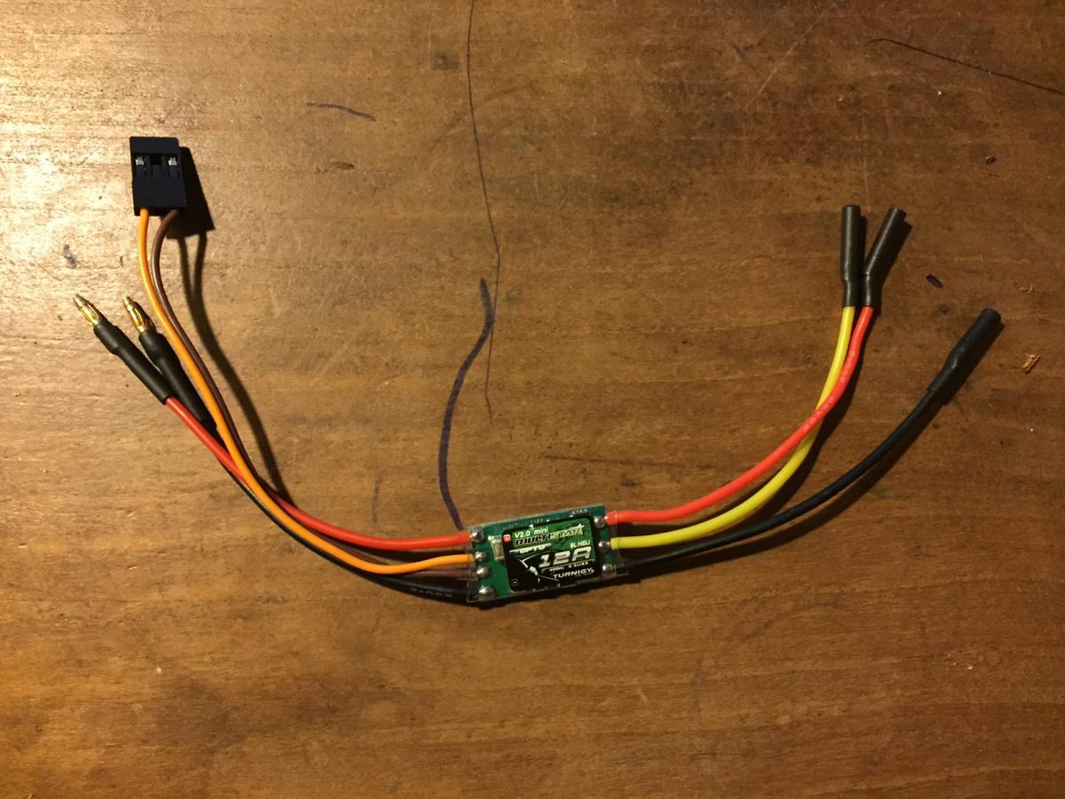

Gaud86 0 Posté(e) 14 avril 2017 Oui, pour la batterie je crois avoir pigé le truc, cependant pour la CC3D étant donné que c'est une nano ou micro, comme tu peux le voir ci dessous les fils de sorties ne sont pas bien gros et les raccordements aux esc restent une énigme, je coupe et soude ou existe t'il des adaptateurs? Ci dessous mes ESC Et enfin ce que j'ai recu pour le moment. Partager ce message Lien à poster Partager sur d’autres sites

quadcopterman 146 Posté(e) 14 avril 2017 Oui, pour la batterie je crois avoir pigé le truc, cependant pour la CC3D étant donné que c'est une nano ou micro, comme tu peux le voir ci dessous les fils de sorties ne sont pas bien gros et les raccordements aux esc restent une énigme, je coupe et soude ou existe t'il des adaptateurs? IMG_0778.JPG Ci dessous mes ESC IMG_0779 - Copie.JPG Et enfin ce que j'ai recu pour le moment. IMG_07771148.JPG Pas besoin de souder, il suffit de connecter les ESC à la cc3d (normalement ça rentre tout seul) Partager ce message Lien à poster Partager sur d’autres sites

Philou 160 Posté(e) 14 avril 2017 (modifié) Le coté du coté "CH1,CH2, CH3" va sur ton FS IA6B. Il y en a un avec 3 fils parce qu'il alimente le recepteur, tous les autres n'ont que le fil "signal". Bien sûr faudra sûrement faire un peu de "cable management" De l'autre coté (PWM1, 2...) tu as le même genre de connecteur, mais pour les ESC. Celui qui a 3 fils c'est logiquement pour choper le 5V depuis un ESC pour alimenter la CC3D, mais toi ça ne va pas fonctionner comme ça puisque tes ESC ne fournissent pas de 5V, il faudra aller chercher le 5V sur le BEC. Tu n'as besoin que d'un seul Bec. C'est juste un régulo qui prend en entrée la tension lipo et qui fourni du 5v en sortie Modifié 14 avril 2017 par Philou Partager ce message Lien à poster Partager sur d’autres sites

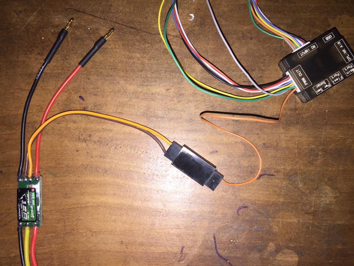

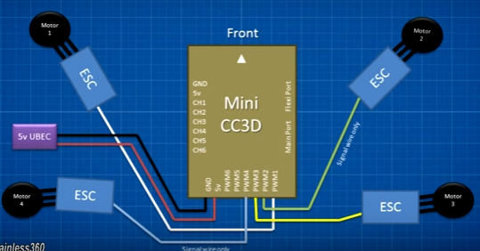

Gaud86 0 Posté(e) 15 avril 2017 Bon après m'etre trituré le cerveaux une bonne partie de la nuit :reflechir:il me reste une interrogation j'ai regardé la vidéo en effet c'est fait pour moi cependant selon la photo ci dessous j'ai deux fils qui partent de l'ESC et seulement un qui retourne a la CC3D... Quelqu'un peut m'éclairer la dessus? J'ai trouvé ça qui confirme mon hésitation Partager ce message Lien à poster Partager sur d’autres sites
Eric51200 3 162 Posté(e) 15 avril 2017 C'est normal, c'est le fil du signal de commande. Tu n'as besoin que de celui-ci. Partager ce message Lien à poster Partager sur d’autres sites
quadcopterman 146 Posté(e) 15 avril 2017 Ok pour les branchement, quel intensité de BEC dois je prendre? et je suppose qu'il va se câbler en série d'un ESC? Tu n'as pas besoin d'un BEC puissant (la cc3d et ton rx ne consomment pas grand chose). Le BEC, les ESC se câblent en parallèle sur la PCB. Enfait la PCB est une espèce de multiprise sur laquelle tu va brancher tes 4 ESC, ton BEC et autre chose si besoin. Sur la PCB, tout est branché en parallèle (tous les + reliés et tous les - reliés). Bon après m'etre trituré le cerveaux une bonne partie de la nuit :reflechir:il me reste une interrogation j'ai regardé la vidéo en effet c'est fait pour moi cependant selon la photo ci dessous IMG_07811153.JPG j'ai deux fils qui partent de l'ESC et seulement un qui retourne a la CC3D... Quelqu'un peut m'éclairer la dessus? J'ai trouvé ça qui confirme mon hésitation 1442503886-schema-drone-2-copie.png Les deux fils qui partent de l'ESC sont le - et le signal. C'est le fil signal (celui qui n'est pas brun ou noir) que tu dois connecter. Tous les contacts - (GND) sont reliés ensemble sur un drone. La cc3d sera connecté au - du BEC. Je pense que tu devra quand même modifier un peu la première prise ESC de la carte (celle qui a trois fils). Le fil signal va sur l'ESC tandis que les fils + (rouge) et - (noir ou brun) seront connectés au BEC. Partager ce message Lien à poster Partager sur d’autres sites
Gaud86 0 Posté(e) 15 avril 2017 Alors du coup je voyais ca qu'en pensez vous ? Concernant le cablage je pense que je vais me rapprocher de ça comme décris dans la vidéo... Bon j'ai recu ma radio commande ce matin me manque plus grand chose pour me pencher vraiment sur le sujet Partager ce message Lien à poster Partager sur d’autres sites
