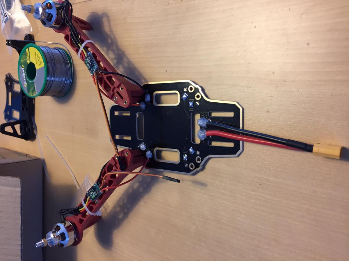

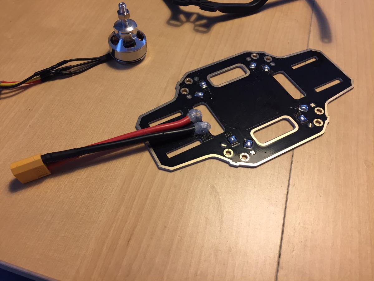

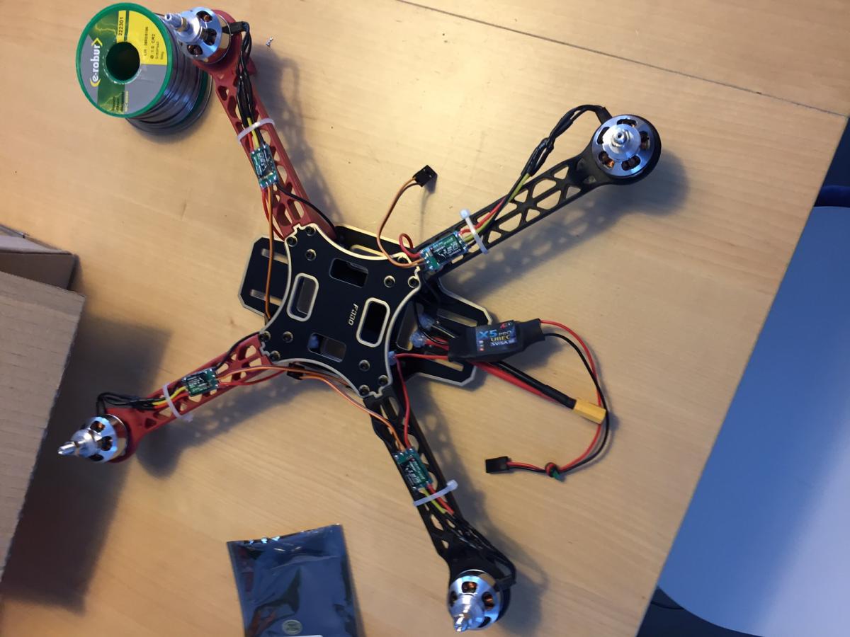

Gaud86 0 Posté(e) 27 avril 2017 C'est parti ! Bon comme vous vous en doutez hier soir ça n'a pas traîné au bureau Détail important : Ma femme m'apprend sur le chemin du retour du travail, que mes filles (2 ans et 1/2 et 6 mois) sont envoyées en pensionnat chez belle maman jusqu’à vendredi soir ... La soirée était donc Open !!! Tout d'abord prépa de la carte de distri , Ensuite j'avais déjà commencé à souder mes moteurs aux esc (chose que j'ai failli regretter, car j'avais couper mes fils pour un ensemble de 15 cm et c'était presque limite) Montage des ensembles moteurs et esc aux bras et assemblage des bras au chassis, Et enfin les deux derniers : On continu ce soir, il va falloir que je m'organise pour faire rentrer tout ce beau monde dedans, je me demande si je vais mettre la lipo dessus ou dessous, si vous voyez des erreurs de débutant ne pas hésiter à me les signaler... Pour les câblages moteurs j'ai fait ça au pif, deux moteurs soudés dans un sens deux dans l'autre et on croise les doigts... Partager ce message Lien à poster Partager sur d’autres sites
the guitar hero 4 733 Posté(e) 27 avril 2017 pourquoi fais tu sortir les fils moteurs sur le coté et pas dans l'alignement des bras ? ça serait plus propre et plus protégé. Tu dessoude les 3 fils des esc et tu soudes direct ceux des moteurs. Si les esc sont au milieu des bras ce n'est pas grave Partager ce message Lien à poster Partager sur d’autres sites
Gaud86 0 Posté(e) 27 avril 2017 Oui en fait le soucis (j'ai trouvé ça pourri aussi) ce sont les trous déjà fait sur le châssis qui impose le sens du moteur et systématiquement ça sort sur le coté... Partager ce message Lien à poster Partager sur d’autres sites
the guitar hero 4 733 Posté(e) 27 avril 2017 curieux ça les trous sont en croix et c'est symétrique . Tu peux mettre une photo des vis moteurs sur les bras ? Partager ce message Lien à poster Partager sur d’autres sites
quadcopterman 146 Posté(e) 27 avril 2017 curieux ça les trous sont en croix et c'est symétrique. J'ai la même chose sur mon multi, les trous sous les moteurs ne sont pas symétriques (à 1-2mm près) Partager ce message Lien à poster Partager sur d’autres sites
Gaud86 0 Posté(e) 27 avril 2017 Ah non pas symétrique du tout ils vont par paire deux trous plus éloigné de l'arbre et deux plus proches Envoyé de mon iPhone en utilisant Tapatalk Partager ce message Lien à poster Partager sur d’autres sites

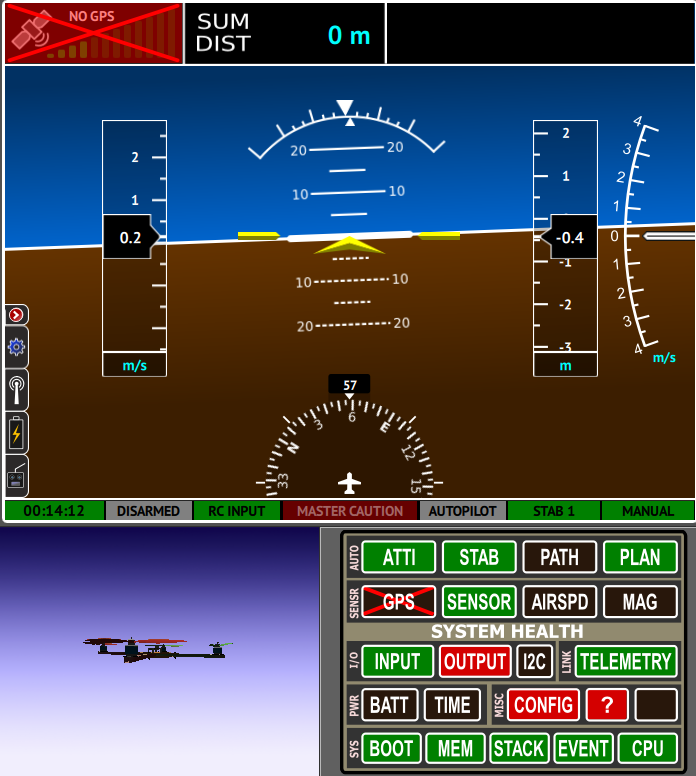

Gaud86 0 Posté(e) 28 avril 2017 Assemblage terminé j'ai commencé librepilot Mais j'ai des soucis En gros une fois avoir fini les parametrages radio et quad, l ATII reste soit rouge soit barré doit y avoir un truc avec le GPS Faut que je cherche, si vous avez une idée [emoji362] Envoyé de mon iPhone en utilisant Tapatalk Partager ce message Lien à poster Partager sur d’autres sites
Gaud86 0 Posté(e) 28 avril 2017 Bon bilan de mes premières galères, J'ai laissé tomber l'option gps pour le moment mon quad tourne est controlé par la radio, par contre j'ai un moteur qui tourne moins vite voir pas du tout... Réglage de neutre? Partager ce message Lien à poster Partager sur d’autres sites
quadcopterman 146 Posté(e) 28 avril 2017 l ATII C'est déjà quoi ça ? Le GPS par contre j'ai un moteur qui tourne moins vite voir pas du tout... Réglage de neutre? Tu enlèves les hélices, tu connectes le multi à librepilot et tu coche la case "tester les sorties" (dans config. > output). Les moteurs vont se mettre à tourner à la valeur neutre et tu regarde si tous les moteurs tournent à la même vitesse. Si il y a le même problème il faut re-régler les neutres (toujours dans config. > output). Sinon est-ce que l'ESC est plus chaud que les autres ? ça vole quand même ou pas du tout ? Partager ce message Lien à poster Partager sur d’autres sites
Gaud86 0 Posté(e) 28 avril 2017 C'est déjà quoi ça ? Le GPS Non je crois que c'est l'altimetre Tu enlèves les hélices, tu connectes le multi à librepilot et tu coche la case "tester les sorties" (dans config. > output). Les moteurs vont se mettre à tourner à la valeur neutre et tu regarde si tous les moteurs tournent à la même vitesse. Si il y a le même problème il faut re-régler les neutres (toujours dans config. > output). Je vais reessayer demain, vite fait je pars en week end... Sinon est-ce que l'ESC est plus chaud que les autres ? ça vole quand même ou pas du tout ? Je vais voir pour les ESC, non ça vole pas du tout il s'est retourné coté moteur qui ne tourne pas et, j'ai tout arrêter... Partager ce message Lien à poster Partager sur d’autres sites
