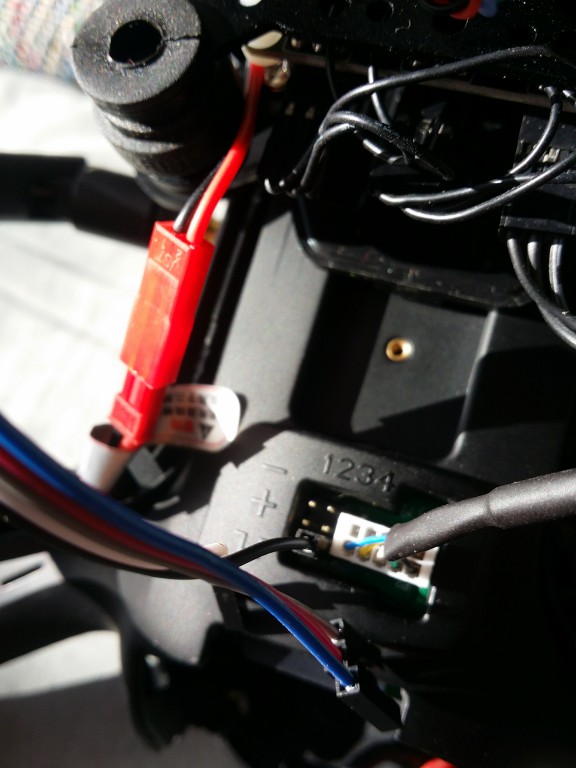

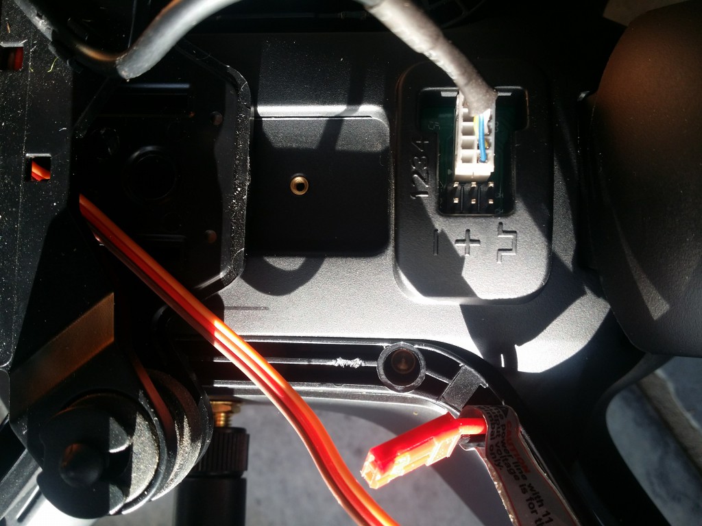

veve 2 Posté(e) 20 avril 2017 voici ma connectique la broche blanche et la connexion cam et il me reste 2 voie (1 et 2) mais il n'y a que la 2 qui fonctionne et sur la vidéo la broche blanche n'est pas dans le mème sens et il me semble qu'il a moins de fil 5 sur la mienne. cela doit être possible la télécommande est une 7 ch j'ai un inter et une molette a gauche de libre et une voie de libre sur le drone. merci pour vos retour 1 kikicam37 a réagi à ceci Partager ce message Lien à poster Partager sur d’autres sites
Eric51200 3 162 Posté(e) 21 avril 2017 Es-tu certain que ton connecteur doit se brancher comme tu l'as fait ? Tu devrais le décaler et commencer en voie 1. sur ta photo, les voies 1 et 2 ne sont pas utilisées ; cela pourrait être la cause de ton problème. Partager ce message Lien à poster Partager sur d’autres sites
veve 2 Posté(e) 21 avril 2017 pas le choix le support de la broche blanche est la Partager ce message Lien à poster Partager sur d’autres sites
Teki84 8 Posté(e) 21 avril 2017 sur le mien les potards sont branchés en 4 et 3 le 2 est un inter ta cam est branché sur ce connecteur je crois? car je ne vois pas le connecteur indépendant de la cam de la nouvelle version je regarderai un peu mieux ce soir. bonne journée Envoyé de mon SM-A510F en utilisant Tapatalk Partager ce message Lien à poster Partager sur d’autres sites

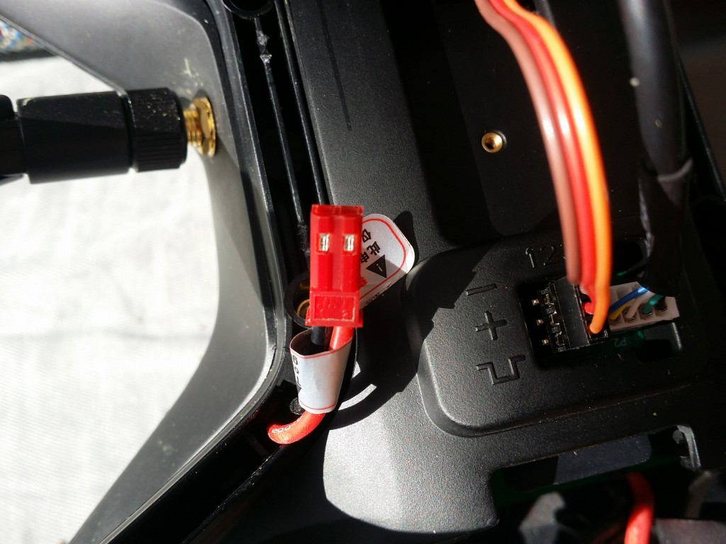

veve 2 Posté(e) 21 avril 2017 Et moi du coup sur la nacelle d'origine la connectique de la cam viens par cette broche blanche jusqu’à la 3 il ne me reste le 2 pour le moteur 1 axe d'origine et quand je met l'autre nacelle j'ai 5 fils indépendant j'en branche 1 qui correspond a 1 axe haut /bas sur le slot N°2 et sur le slot 1 je met un autre axe au hasard et rien ne se passe sur la molette de gauche de la télécommande. photo avec montage simple nacelle et nacelle 3,axe. Partager ce message Lien à poster Partager sur d’autres sites

Teki84 8 Posté(e) 22 avril 2017 je ne connais pas la hack rc mais un truc me chagrine un peu sur ton montage la hackrc est bien alimentée par le jst rouge? je n'ai pas trouvé la doc de ta nacelle donc a quoi servent sur le connecteur les fils marron, rouge et orange? je vois pas pourquoi tu renvoi le + et le - alors que ta le jst de branché pour moi les fils marron rouge et orange sont les signaux mais j'avoue ne pas etre sur ? si tu peux me donner le modele exact ou la doc de ta nacelle? Partager ce message Lien à poster Partager sur d’autres sites
Eric51200 3 162 Posté(e) 22 avril 2017 J'ai du mal à m'y retrouver aussi. Bonne remarque de Teki84 ; il nous faudrait connaitre le modèle exact. Partager ce message Lien à poster Partager sur d’autres sites
