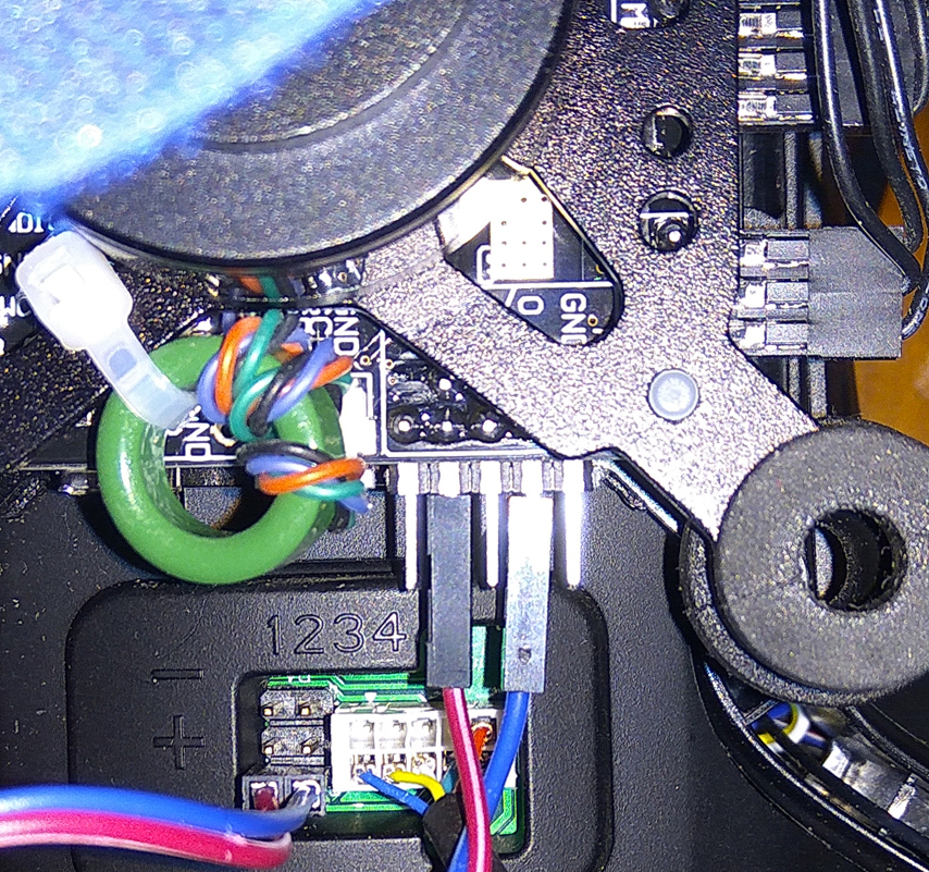

bonsoir tt le monde merci pour l'info pour envoyer les fichiers. je vais pouvoir en envoyer à propos de la connection pour installer la nacelle. Car comme je le précisais la molette T1 ne fonctionne pas . Seul le pitch fonctionnee avec la molette T2 Mais quand j'inverse les deux fil sur le drone la molette T2 actionne la rotation yaw. je vais mettre le plan de la nacelle dès que possible. A +

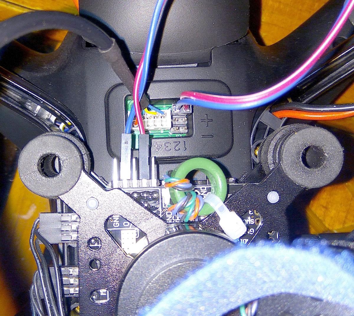

Bonjour à tous et merci pour votre attention. je vous joint la photo de mes branchements. Normalement les fils rouge et bleu sont branchés sur la nacelle conformément a ce qu'on voit sur le net notamment la video envoyée sur le sujet. Sur l'hubsan le branchement je l'ai fait sur le symbole qui forme un angle droit. il reste donc 2 fiches + et 2 fiches -. Est ce pour brancher un accessoire comme un parachute ? je ne sais pas. La prise blanche est donc dans l'autre sens contrairement à se que l'on voit sur la video. Bref seul la molette T2 fait fonctionner le pitch et si j'inverse les fils brancher sur le drone c'est le yaw qui fonction mais toujours en actionnant la mollete T2. Pour l'instant rien ne se passe en tournant la molette T1 qui se situe à droite du contrôleur de vol. Reste le schéma de la nacelle hakrc à envoyer. Merci pour votre aide.
hello ok comme ça on voit beaucoup mieux le connecteur donc d'après ce que je vois tu peux oublier le T1 car tu n'as que 2 sorties sur le tiens sur le model que j'ai 2 sorties supplémentaires en 3 et 4 et le connecteur de la caméra et sur le côté droit..... désolé pour toi

le + et le - sont des alimentations le signal ce fait par le symbole en angle droit donc tu en a un qui sert avec T2 et l'autre doit etre un des interrupteurs à bascule

peut en regardant du côté du récepteur dans le drone ? en changeant le brochage . et dans ta radio est ce que le potard T1 est bien câblé ou factice ?

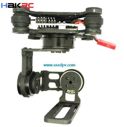

salut a tous je reprend le fil et vais répondre a Eric 51200 et teki84 pour la nacelle c'est une HAKRC storm32 3 axes brushless avec 5 fils (3 pour les moteurs et 2 ??)

3 pour les moteurs 1 pour changer le mode de stabilation (lock ou follow) et une masse ou -

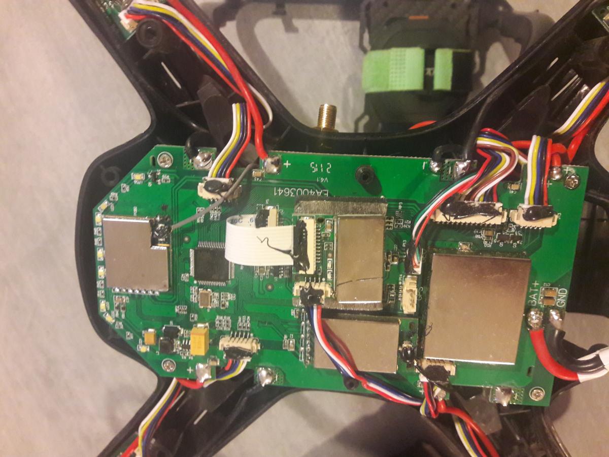

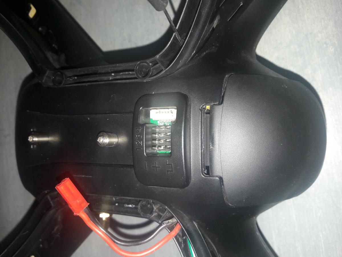

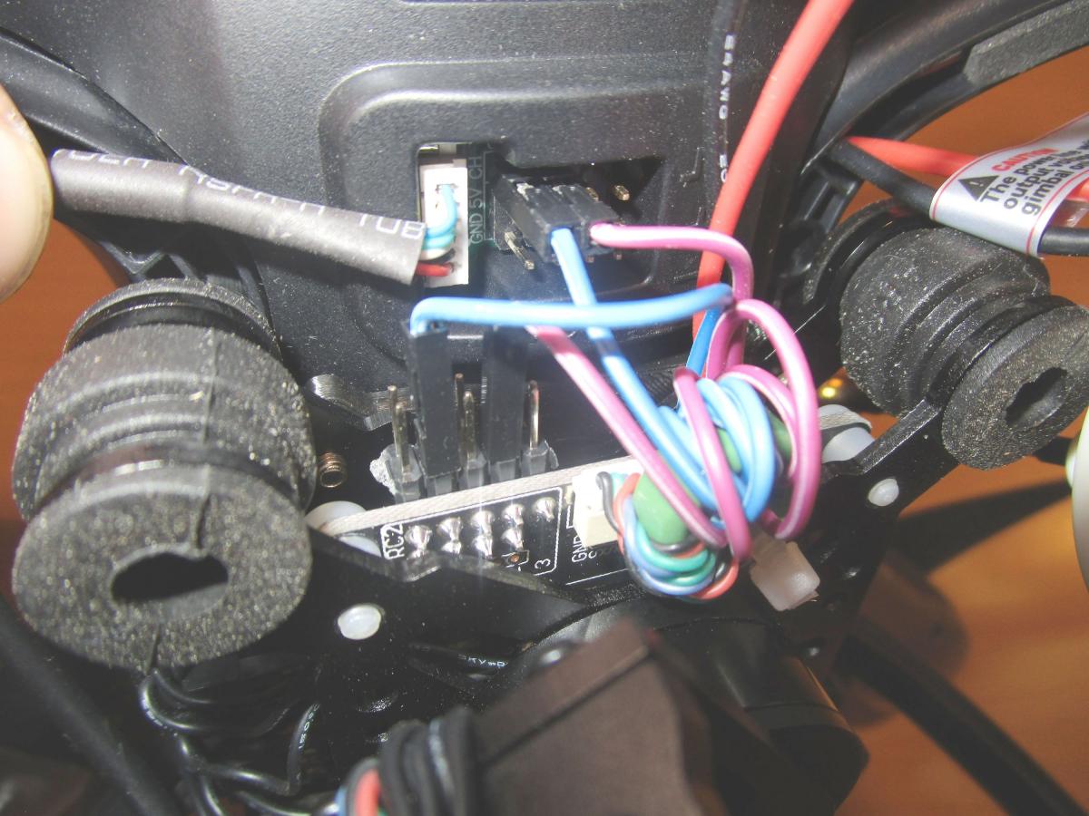

hello TEKI84 dès que j'ai compris que les vis tournaient ds le vide j'ai envoyer un "ticket" à ******** pour qu'il m'envoie un corps du hubsan. Je l'ai reçu 10 jours après pas mal. Cependant il n'y a pas d'insert dans cette pièce .. alors comment je fait pour démonter l'autre .. ben j'ai laissé comme ça sans protections d'helices mais le jour ou je devrai demonter le drone bah.... Le problème maintenant c la nacelle. Ce qui m'echappe c'est​ que le branchement de la nacelle sur un hubsan "normal" s'effectue toujours sur 2 fiches voir image n°001 et là le pitch (T2) et le yaw ( T1) fonctionnent. maintenant l'image n°2 c mon drone les deux fils sont bien aussi sur 2 fiches du hubsan. alors pk ça marche pas ? le potard serait pas branché dans le controleur ? on serait au moins 2 alors !!
