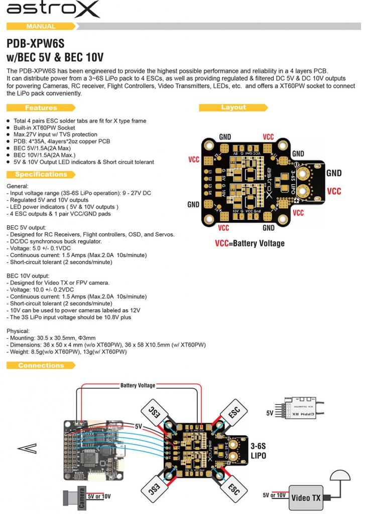

laclic59 26 Posté(e) 20 avril 2017 (modifié) Bonjour à tous ! J'ai pas mal tourné avec mon husban h501s avec angle de caméra modifié et masque eachine vr-d2, j'en veux + ! Je voudrais me lancer dans le montage d'un drone racer !! Choix des composants : Châssis : Boscam h250 Pdb : Je suis perdu Fc : tout aussi perdu Moteur : xnova 2206 2300kv Esc : Favourite littlebee 30A Bheli S Caméra : Run cam OWL plus émetteur : Tx526 eachine 25mw batterie : 4s 1800mAh 75c Radio : Flysky i6 + recepteur iA6 Voila ce que j'ai repéré qui me botte bien, par contre niveau pdb et fc, il y a tellement de choix avec caractéristique différentes et même certain qui font 2en1 (pdb + FC) ... Donc si vous pouviez me conseiller la dessus et surtout me dire csi les pièces que j'ai sélectionné paraissent bien et compatible entres elles! Merci d'avance ! Modifié 20 avril 2017 par laclic59 Partager ce message Lien à poster Partager sur d’autres sites

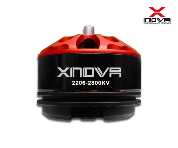

Kilauha 654 Posté(e) 20 avril 2017 Salut Perso je te déconseille les xnova. Certes ça envoie du lourd, mais c'est hyper fragile. J'en ai eu un HS très rapidement, un autre avec un flottement dans la cage... alors qu'il ne volait que très peu car j avais des problèmes avec... Beaucoup de pub mais les mauvais retours arrivent. Pour les lipo, si c'est des helices 5", des 1800 sont un peu grosse et lourde. J avais pris ça pour mon 6". Des 1500 seraient un meilleur compromis. 1 neo021fr a réagi à ceci Partager ce message Lien à poster Partager sur d’autres sites

Kilauha 654 Posté(e) 20 avril 2017 Je ne suis pu à jour dans les racer, les autres sauront mieux te proposer des marques de moteurs. Xnova est dans le début de la fourchette haute des prix. Pdb : celle qui te semble la mieux, facilité des espaces de soudures, sortie 5/12v ou pas... il y en a plein. FC : idem je ne suis plus à jour,ais j'ai une f3 spracing, une copie, ça fonctionne bien. Pour le choix des esc c'est par rapport à la conso de tes moteurs. Si tu sais que en pointe tu as 25A de consommation, alors vaut mieux partir vers un esc 30A pour avoir de la marge. Même calcul pour le choix des lipo, Bien regarder qu'elles suffiront aux besoin des moteurs. Partager ce message Lien à poster Partager sur d’autres sites

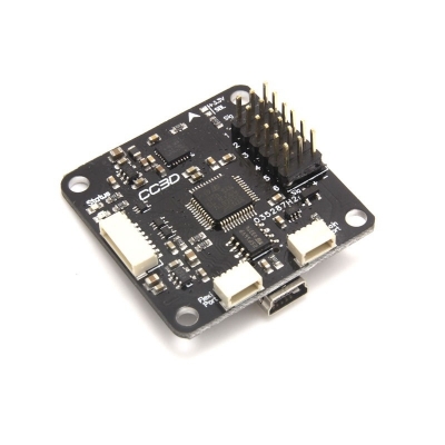

quadcopterman 146 Posté(e) 20 avril 2017 Salut Pour les ESC n'hésite pas à prendre de la marge (si ton moteur consomme 19A ne prends pas des ESC 20A) En général on prend 20-30% de marge. Pour les FC la naze 32 et la CC3D sont très connues et très bien. Partager ce message Lien à poster Partager sur d’autres sites

laclic59 26 Posté(e) 20 avril 2017 Merci quadcopterman! donc FC CC3D et je vois que il y a des fdb cc3d genre le foxeer Sinon je peux prendre ça PDB 3-6s Astrox FC CC3D OpenPilot ? Partager ce message Lien à poster Partager sur d’autres sites
laclic59 26 Posté(e) 20 avril 2017 2206 c'est la taille, 22 de large, 06 de haut. Plus la largeur et/ou la hauteur est importante, plus le moteur aura de couple. Plus les KV sont important, plus il tournera vite. Ah bah oui j'avais déjà entendu l'explication dans une vidéo !! Merci du rappel Partager ce message Lien à poster Partager sur d’autres sites
quadcopterman 146 Posté(e) 20 avril 2017 La PDB va très bien. La CC3D est très bien car facile et intuitive à programmer. Partager ce message Lien à poster Partager sur d’autres sites
Cookie83610 52 Posté(e) 20 avril 2017 Sur une CC3D, tu pourras tout gérer via une application qui s'appel OpenPilot. Personnellement c'est ce que j'ai sur mon Eachine Racer 250, c'est sympa, plutôt simple a prendre en main (pas plus qu'un autre en fait). Par contre, je te conseillerais de partir sur une carte qui utilise le logiciel BetaFlight, ça te permettra de bénéficier de beaucoup plus de tutos et d'aides en cas de problèmes, et ce sont des cartes qui sont plus puissantes, et avec plus de fonctions que les CC3D qui sont un peu plus basiques, même si suffisantes pour une utilisation amateur. 1 neo021fr a réagi à ceci Partager ce message Lien à poster Partager sur d’autres sites
quadcopterman 146 Posté(e) 20 avril 2017 (modifié) OpenPilot n'est plus maintenue, on utilise LibrePilot ou dRonin. Tu peut aussi flasher cleanflight ou betaflight sur une CC3D Modifié 20 avril 2017 par quadcopterman Partager ce message Lien à poster Partager sur d’autres sites
laclic59 26 Posté(e) 20 avril 2017 Ok ok! donc si j'ai bien compris je peux flasher cette CC3D avec cleanflight pour ensuite la configurer avec ce logiciel ? Partager ce message Lien à poster Partager sur d’autres sites
Cookie83610 52 Posté(e) 20 avril 2017 Pardon oui, je voulais bien sûr parler de LibrePilot ! On peut flasher Beta sur une CC3D, mais c'est un joli parcours du combattant, et il manquera toujours des fonctionnalités, défaut que n'aura pas une carte dédiée à Beta Partager ce message Lien à poster Partager sur d’autres sites

Cookie83610 52 Posté(e) 20 avril 2017 Plutôt celle là : http://www.studiosport.fr/controleur-de-vol-betaflight-f3-a12634.html Partager ce message Lien à poster Partager sur d’autres sites
quadcopterman 146 Posté(e) 20 avril 2017 J'en ai déjà entendu parler il paraît qu'elle est bien. La PCB et le BEC sont inclus Partager ce message Lien à poster Partager sur d’autres sites
quadcopterman 146 Posté(e) 20 avril 2017 Aufait, étant possesseur d'un CC3D et un peu curieux, je me pose une question: quels options j'aurais en plus si je changeais ? Partager ce message Lien à poster Partager sur d’autres sites
laclic59 26 Posté(e) 20 avril 2017 Donc en gros je prend juste cette carte à j'ai tout ce qu'il me faut ? Partager ce message Lien à poster Partager sur d’autres sites
quadcopterman 146 Posté(e) 20 avril 2017 Donc en gros je prend juste cette carte à j'ai tout ce qu'il me faut ? Oui (enfin... une FC, un BEC et une PDB) Partager ce message Lien à poster Partager sur d’autres sites
