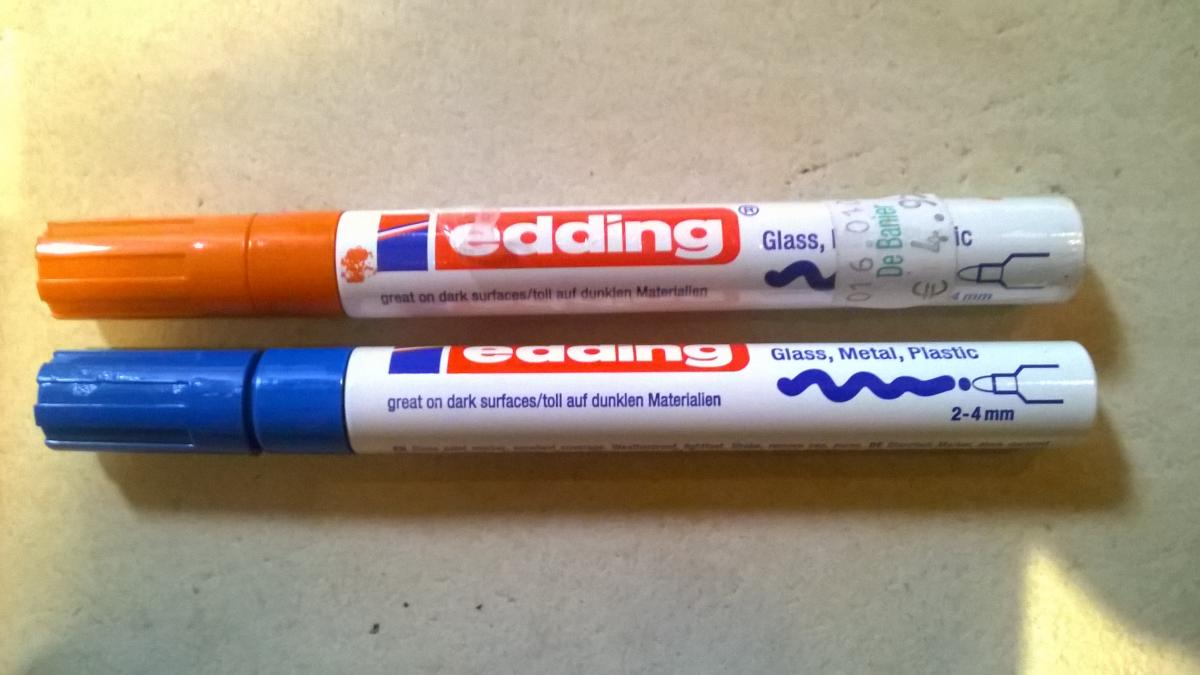

Je ne pense pas acrylique veut dire peinture à l'eau donc aucune accroche sur du carbone et juste avec le doigt tu l'enlève !!!
Envoyé de mon Hisense C20 en utilisant Tapatalk
Marque allemande je ne doute pas de la tenue mais ceux la ne sont pas à l'acrylique !?
