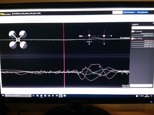

Bonjour à tous voilà je crée un sujet sur le blackbox betaflight ça en manque un peu et je voudrais savoir si quelqu'un est capable de dire si la configuration est bonne au niveau PID grâce aux blackbox en espérant que quelqu'un puisse m'aider sur le sujet
Merci d'avance

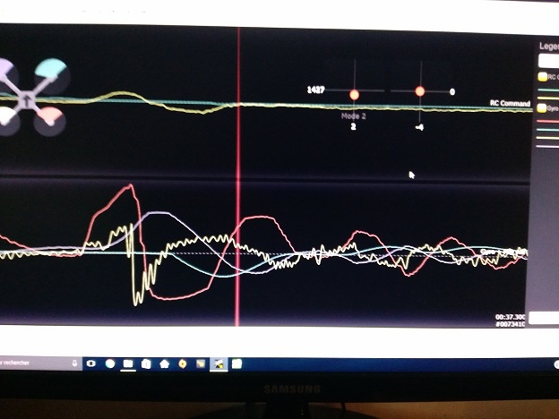

bon je vais mettre quelque photo j,avais mis le dossier parce que dans le graphique il faut le faire pour chaque voie séparément donc le pitch roll yaw ca fais énormément de photo quand meme
 voila déjà 4 phots pour le roll

j'ai regardé vite fait ton log, ça n'engage que moi mais je dirais que tu peux augmenter légèrement le P du roll et un peu plus le P du pitch (gyro un peu en retard sur la commande, et ça tremble pas )
tu peux augmenter le I sur tous tes axes (ça dérive un peu), augmenter très légèrement le D, surtout sur pitch, mais filtrer aussi un peu le D
encore une fois, ce n'est qu'un avis, rapide qui plus est  :D

tu voles bien en acro ?
si c'est le cas, test comme je t'ai dit, sauf ne monte pas le D
le filtre c'est onglet PID puis filter settings, le Dterm lowpass frequency tu baisses un peu (test 90 déjà)
pour ton retard commande/gyro, test aussi de monter le D setpoint weight
