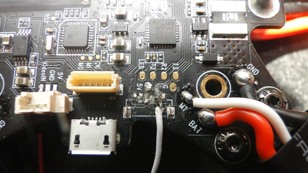

goolp 18 Posté(e) 2 mai 2017 (modifié) Sinon soude tes câble entre ton récepteur et ta carte de vol !? Envoyé de mon LG-D855 en utilisant Tapatalk Salut, en fait j'ai déjà essayé mais c'est tout petit et les soudures n'accroche pas, je crois même avoir bousillé cette endroit de la carte! Beau travail de cochon, hein! Changez un esc çà va mais là j'ai pas assuré! Modifié 2 mai 2017 par goolp Partager ce message Lien à poster Partager sur d’autres sites
Ptitlo76 31 Posté(e) 3 mai 2017 Je suis pas sur que c'est là que tu devais souder ton récepteur. C'est quoi ta carte de vol ? Envoyé de mon LG-D855 en utilisant Tapatalk Partager ce message Lien à poster Partager sur d’autres sites

Eric51200 3 162 Posté(e) 3 mai 2017 Salut, en fait j'ai déjà essayé mais c'est tout petit et les soudures n'accroche pas, je crois même avoir bousillé cette endroit de la carte! DSC09771.JPG Beau travail de cochon, hein! Changez un esc çà va mais là j'ai pas assuré! La critique est facile mais ce n'est rien de le dire.... Partager ce message Lien à poster Partager sur d’autres sites
Eric51200 3 162 Posté(e) 3 mai 2017 Rien n'est impossible avec un peu d'attention et de soin. Il te faut d'abord nettoyer ta carte et les pistes qui doivent être soudées par la suite. Ces pistes sont en partie recouvertes par un vernis qu'il faut nettoyer délicatement à l'acétone avec un coton tige avant de souder quoi que ce soit. ensuite, tu étames légèrement les pistes et te voilà prêt. Si le connecteur est introuvable à un prix raisonnable, il faut contourner le problème en soudant les fils directement sur les pistes nettoyées. Partager ce message Lien à poster Partager sur d’autres sites

Ptitlo76 31 Posté(e) 5 mai 2017 Pourtant ça avais l'air assez gros pour souder ça tranquille. Avec une pointe fine de fer à souder, ça devais passer tranquille. Après je comprends mieux, c'est une carte tout en un. Tu n'a pas les uart comme sur une f3 ou une naze classique avec un port avec 4 connections. Envoyé de mon LG-D855 en utilisant Tapatalk Partager ce message Lien à poster Partager sur d’autres sites
goolp 18 Posté(e) 5 mai 2017 Pour info. http://pdf1.alldatasheet.com/datasheet-pdf/view/129451/ETC1/06SR-3S.html Merci eric, le fabricant m'a envoyé ce doss mais je vois pas bien comment connecter les fils dessus? Désolé Pourtant ça avais l'air assez gros pour souder ça tranquille. Avec une pointe fine de fer à souder, ça devais passer tranquille. Après je comprends mieux, c'est une carte tout en un. Tu n'a pas les uart comme sur une f3 ou une naze classique avec un port avec 4 connections. Envoyé de mon LG-D855 en utilisant Tapatalk J'ai pu constater que ma panne de fer, effectivement était un peu trop épaisse! Je prendrai une plus fine plus tard, sur mon fer il y a deux visses qui la serre laquelle me conseillez vous? Partager ce message Lien à poster Partager sur d’autres sites

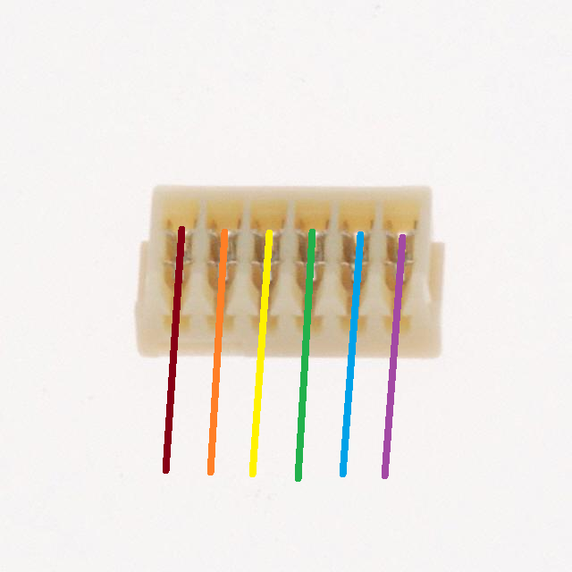

Eric51200 3 162 Posté(e) 6 mai 2017 Les fils doivent être insérés entre les deux pinces comme sur l'image. sans outil adapté, c'est un peu délicat mais pas infaisable. Par contre, vérifie bien la continuité avec un ohmmètre. Partager ce message Lien à poster Partager sur d’autres sites
goolp 18 Posté(e) 7 mai 2017 (modifié) Les fils doivent être insérés entre les deux pinces comme sur l'image. sans outil adapté, c'est un peu délicat mais pas infaisable. Par contre, vérifie bien la continuité avec un ohmmètre. JST06SR-3S.png Merci éric, le souci c'est que la gaine des fils est trop épaisse pour rentrer dedans, j'ai essayé en dégainant un peu, torsadé les fils de fer et réussi à les insérer mais ça tient pas très bien et surtout la fiche ne s’insère plus dans le plug, la poisse! c'est quel genre d'outil qui m'aiderai à les insérer? Modifié 7 mai 2017 par goolp Partager ce message Lien à poster Partager sur d’autres sites
Eric51200 3 162 Posté(e) 7 mai 2017 J'ai oublié de préciser que l'on n'enlève pas la gaine sur ce genre de connecteur. C'est pour cela qu'il faut utiliser le bon diamètre de câble. Trop petit, il n'y a pas contact, trop gros, ce n'est pas bon non plus. En principe, il y a un outil adapté qui permet d'insérer le câble facilement. C'est le système de pince qui dénude le câble pour aller chercher l'âme et faire ainsi contact. Partager ce message Lien à poster Partager sur d’autres sites
goolp 18 Posté(e) 7 mai 2017 J'ai oublié de préciser que l'on n'enlève pas la gaine sur ce genre de connecteur. C'est pour cela qu'il faut utiliser le bon diamètre de câble. Trop petit, il n'y a pas contact, trop gros, ce n'est pas bon non plus. En principe, il y a un outil adapté qui permet d'insérer le câble facilement. C'est le système de pince qui dénude le câble pour aller chercher l'âme et faire ainsi contact. Ok, je crois avoir des cables plus fins, donc si j'arrive à les pluger et que je les soudes à ceux du rx ça pourrai le faire? Partager ce message Lien à poster Partager sur d’autres sites
Eric51200 3 162 Posté(e) 8 mai 2017 Vérifie bien que le contact se fait, surtout. Partager ce message Lien à poster Partager sur d’autres sites
goolp 18 Posté(e) 8 mai 2017 Dac, mes autres câbles passent pas non plus, il me faut du 0.56mm, environ 30awg, si je crois le doc pdf que tu m'as mis plus haut, non? Une fois trouver les bon cables pour vérifier la conductivité je prends de où à où? Merci de me suivre en tout cas Partager ce message Lien à poster Partager sur d’autres sites
Eric51200 3 162 Posté(e) 9 mai 2017 Le fil préconisé est bien du 30 awg. Pour tester la continuité, c'est entre la pin et une extrémité de ton câble. Partager ce message Lien à poster Partager sur d’autres sites
