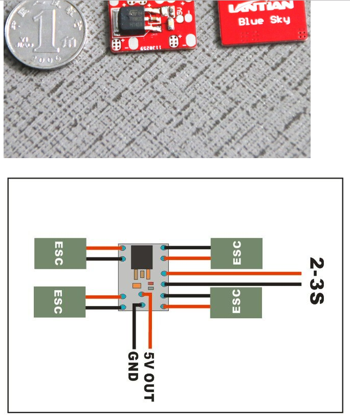

Je viens de recevoir un truc et pas moyen de me souvenir de ce que c'est !
Cest moche de commander HORS de France des trucs qu'on trouve nul part pour faire un test puis pas savoir ce que c'est !
Ca viens des Seychelles et y a rien d'autre dans l enveloppe
C'est juste écrit Lantian Blue Sky
Peut être un mini PDB ou un Polulu ?
Si quelqu'un sait ce que c'est (sans mettre le lien de l affreuse boutique qui le vends)

C'est pas un bec 5v + distribution ?

Essaye de voir quel point est relié à quoi avec un multimètre. Tu peux ensuite faire un schéma électrique et voir ce que c'est
(non, je n'ai pas plus compliqué :ssv: )
Il y a un transistor, visiblement un mosphet. C'est peut-être un espèce d'interrupteur électronique commandé avec une radio. Sinon vraiment aucune idée...

je devine "7805" sur le composant noir, c'est un régulateur de tension.
Donc effectivement je rejoins Blitz, mini PDB avec BEC 5v intégré.

dans les 4 coins, tu as un pad "+" et un pad "-" -> alimentations ESC
au centre en haut, sur ta photo, tu as un pad "+" (qui touche le pad "+" de la sortie ESC "haut gauche") et un pad "-" (qui touche le pad "-" de la sortie ESC "haut droite") -> c'est pour le connecteur Lipo.
Tous ces pad "+" sont reliés ensemble et tous ces pad "-" sont également reliés, comme une PDB classique.
Les deux petits pad "5v" et "-" au milieu à droite c'est la sortie 5V du régulateur.

tiens :)
Fichier joint  Capture.PNG   534,07 Ko   3 téléchargement(s)
attention cependant, un 78M05 soudé directement comme ça ne peut pas dissiper plus d'un watt environ. En clair :
en 2S, pas plus de 300mA sur le 5V
en 3S, pas plus de 130mA sur le 5V
en 4S, pas plus de 85mA sur le 5V
