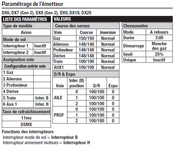

Si c'est comme l'inductrix, je crains qu'il n'y ai pas beaucoup de marge de manœuvre, à part les rates et l'expo tu ne peux pas jouer sur grand chose
Dans le mode d'emploi tout est écrit, cependant rien n'est spécifié pour le réglage des débattements sur D/R et l'expo.
J'aurai bien envie de programmer sur un inter 50% 70% et 100% comme j'avais sur mon nano QX en suivant les conseils de Blitz.
Pensez vous que cela soit possible avec ma DX6e
L'Inductrix a la même programmation que le NanoQX...
La DX6e c'est une DX6G2 appauvrie...
Donc oui aucun problème pour faire ce que tu veut... :)
Pour la programmation :
1 - Affecter la voie 6 au bouton I, (I c'est le bouton bind) :
Paramètres du système => Affectation des Voies => >> => 6 AUX1 : I
2 - Inversion de la voie 6 :
Paramétrage des servos => Inversion => inverser AUX1
Pour changer de mode de vol il suffi d'appuyer sur le bouton I, chaque pression passe d'un mode a l'autre...
3 - Régler les D/R :
Réglages => D/R et Expo => Voie : Aileron => Inter : C
                             => Inter C sur 0 : D/R sur  50%    50%
                             => Inter C sur 1 : D/R sur  70%    70%
                             => Inter C sur 2 : D/R sur 100%  100%
                                           => Voie : Prof => Inter : C
Tu peut aussi mettre de l'expo, perso 25% maxi, mais tu peut mettre la valeur que tu veut bien sur...
Une foie que tu maitrise tu peut changer les valeurs et, ou pas, modifier l'expo :
                              => Inter C sur 0 : D/R sur  70%    70%
                              => Inter C sur 1 : D/R sur 100%  100%
                              => Inter C sur 2 : D/R sur 125%  125%
C'est pas utile de mettre du D/R ou de l'expo sur la voie dérive...
Je n'ai pas vu de différence sur l'inductrix entre 100% et 125% de rate. Je ne suis pas certain qu'il gère les rates supérieurs à 100%.

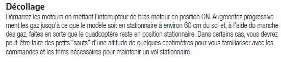

Pas tout à fait, sur l'Inductrix fpv pro il faut armer les moteurs avec l'inter H (cf doc) alors que le nano décolle direct à la poussée des gaz.
Pour le reste ok, on peut faire la même chose que sur le nano QX.
