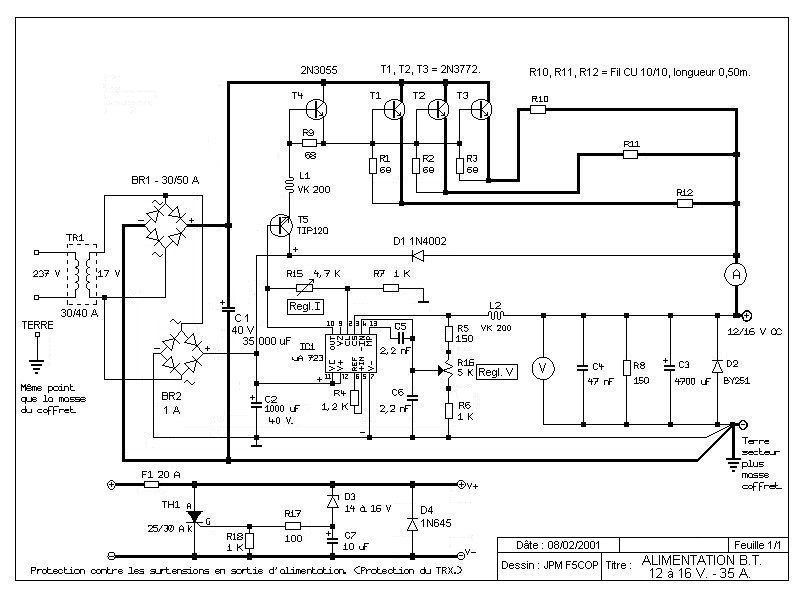

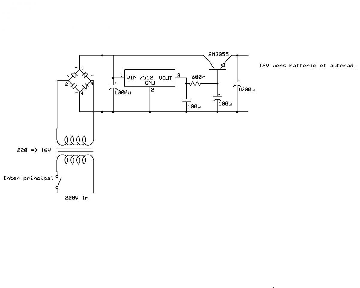

Exemple d'une bonne vielle alim a transformateur : 220v => transfo qui réduit a X v => 4, ou même 1 seul, diodes => 1 condo de lisage, et c'est tout....
Tien regarde ou est placer C1 et ça valeur => post-62-0-88859500-1501012006_thumb.jpg

Donc tu pense que je ne sais pas comment est fait une alim ?
Ah non pas du tout c'est pas ce que je voulais dire, je disais dans le sens que si tu as une alim devant toi qui est une boite fermée (une boite noire), tu ne sais pas forcement ce qu'il y a dedans. Il existe une multitude de topologies différentes donc à part si c'est écrit dessus tu ne sais pas ce qu'il y a dedans. je ne vous connais pas donc jamais je ne me permettrais d'affirmer que vous ne connaissez pas certaines choses :)
Les condensateurs que tu me montre sont en sortie de redresseur, derrière des tranfos qui plus est, c'est complètement différent du cas où le condo est derrière la source directement. Le passage du 220V au 16V ou 40V permet de réduire le courant au secondaire du transformateur, limitant ainsi l'appel de courant à fournir par la source (220V vers 40V veut dire un rapport de transformation de 0.18, donc un courant 0.18 fois moins important dans la source qu'au secondaire). Dans notre cas de la lipo, il n'y a rien qui vient baisser ce courant !
Les alimentations que tu me montre sont dimensionnées pour fonctionner comme ça, donc oui ça marche.A priori, la lipo n'est pas faite pour être mise en c.c. par un condensateur déchargé.
il y a une grande différence entre mettre des gros condensateurs derrière un tranfo + redresseur que derrière une source directement. Ok pour mettre des gros condensateurs derrière des BEC 6V qui alimentent des petites charges, pas OK pour des gros condos derrière la source de puissance, surtout une lipo.

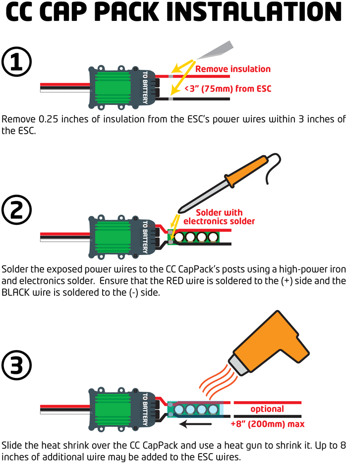

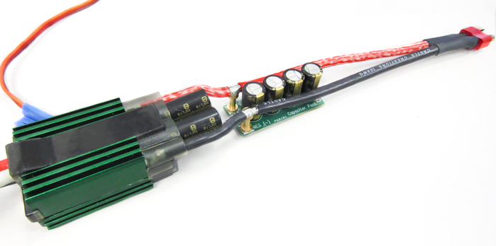

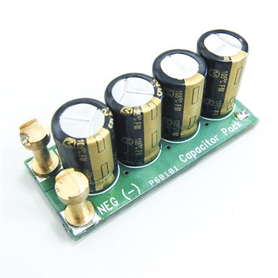

Le condensateur électrochimique à son utilité dans certaines circonstances et  Il existe depuis bien longtemps en électronique. Cela ne signifie pas qu'il faut en ajouter à tout va comme on peut parfois le voir ; ce qui reflète plus une méconnaissance de son rôle et de son utilité qu'un effet de mode. En ce qui concerne les condensateur non chimiques, leur rôle est différent.
