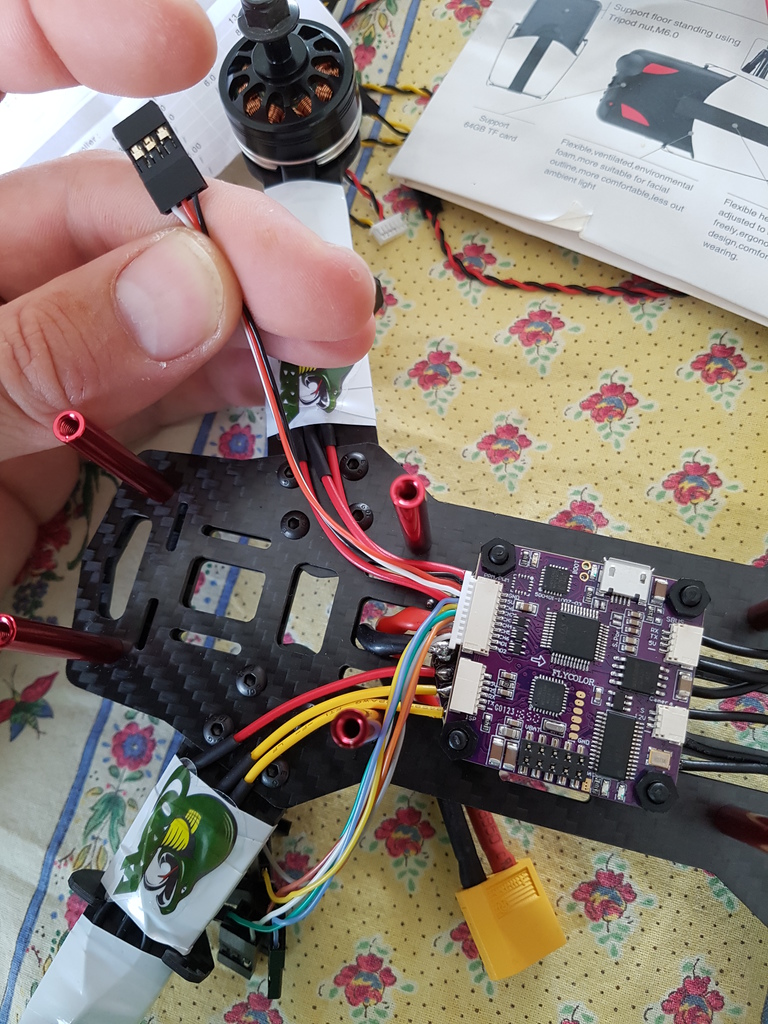

laclic59 26 Posté(e) 12 mai 2017 bon j'ai commencé le montage !! Mais j'ai des petites question niveau branchement ! Je ne sais pas trop comment brancher mon VTX, il doit être branché sur la FC? (sachant qu'il y a l'osd) ou juste alimenté en courant puis brancher à la caméra ? et pour la caméra je la branche à la FC ou je l’alimente via le power out du vtx ??? Et niveau rx aussi sachant que je suis en ppm je doit juste brancher les fils rouge noir et blanc (gnd, 5v et CH1) ? les autre je peux les couper ? Partager ce message Lien à poster Partager sur d’autres sites

quadcopterman 146 Posté(e) 12 mai 2017 Et niveau rx aussi sachant que je suis en ppm je doit juste brancher les fils rouge noir et blanc (gnd, 5v et CH1) ? les autre je peux les couper ? bloggif_5915d99447048.jpeg Oui, mais fait attention car sur certains contrôleurs de vol l'entrée du PPM se fait sur le canal 6 Partager ce message Lien à poster Partager sur d’autres sites

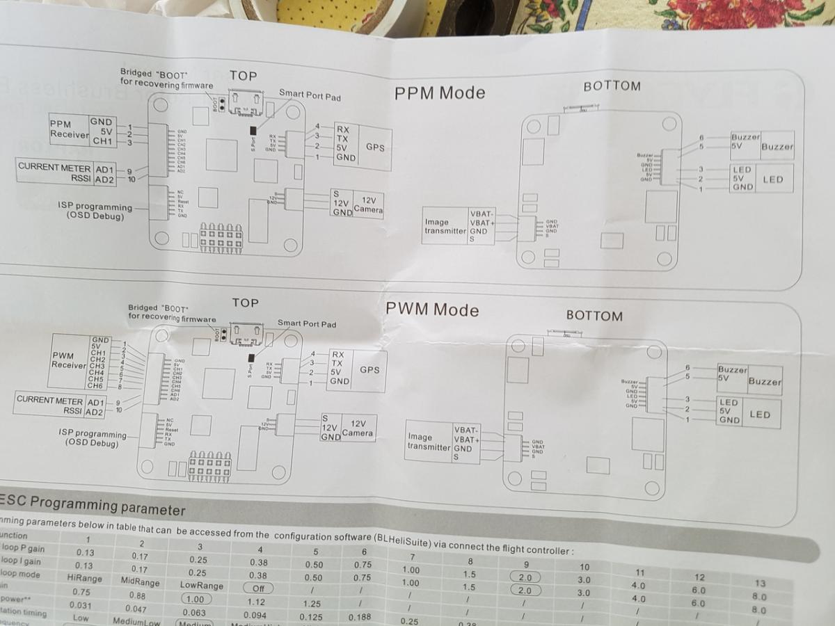

Yannkee75 398 Posté(e) 12 mai 2017 OSD -> vTx Caméra -> vTx Il n'y a pas de manuel avec ton FC ? Partager ce message Lien à poster Partager sur d’autres sites
laclic59 26 Posté(e) 12 mai 2017 Oui, mais fait attention car sur certains contrôleurs de vol l'entrée du PPM se fait sur le canal 6 La photo jointe est la notice de la FC, donc j'imagine que je doit bien utiliser le CH1, de toute facon je vais essyer avant de couper quoique ce soit =) Partager ce message Lien à poster Partager sur d’autres sites
laclic59 26 Posté(e) 12 mai 2017 (modifié) OSD -> vTx Caméra -> vTx Il n'y a pas de manuel avec ton FC ? Si, juste celui que j'ai mis en photo Mais donc j'alimente la caméra via le VTX ? Modifié 12 mai 2017 par laclic59 Partager ce message Lien à poster Partager sur d’autres sites
quadcopterman 146 Posté(e) 12 mai 2017 OSD -> vTx Caméra -> vTx Dites-moi si je me trompe, mais c'est caméra >>> OSD >>> TX vidéo il me semble Partager ce message Lien à poster Partager sur d’autres sites
laclic59 26 Posté(e) 12 mai 2017 (modifié) Dites-moi si je me trompe, mais c'est caméra >>> OSD >>> TX vidéo il me semble c'est ce qui me parait logique. Mais donc je viens brancher la caméra sur la FC sur la prise caméra 12v coté TOP ? Et je repars du branchement Image transmitter vers le TX ? A quoi correspond le S sur ces branchement d'ailleurs ? Modifié 12 mai 2017 par laclic59 Partager ce message Lien à poster Partager sur d’autres sites
quadcopterman 146 Posté(e) 12 mai 2017 A quoi correspond le S sur ces branchement d'ailleurs ? Le "S" signifie "signal" c'est ce qui me parait logique. Mais donc je viens brancher la caméra sur la FC sur la prise caméra 12v coté TOP ? Et je repars du branchement Image transmitter vers le TX ? C'est ce qui me paraîtrait logique, après j'ai pas d'OSD sur mon système FPV. Partager ce message Lien à poster Partager sur d’autres sites
laclic59 26 Posté(e) 12 mai 2017 C'est ce qui me paraîtrait logique, après j'ai pas d'OSD sur mon système FPV. C'est l'osd intégré à la FC en fait (flycolor tower), je sais pas trop ce que ça apporte Mais la runcam swift 2 à un OSD aussi il me semble ? comment ça va se cumuler ? Partager ce message Lien à poster Partager sur d’autres sites
Yannkee75 398 Posté(e) 12 mai 2017 Dites-moi si je me trompe, mais c'est caméra >>> OSD >>> TX vidéo il me semble s'il a un OSD intégré au FC, ça va être difficile de le mettre entre les deux non ? Partager ce message Lien à poster Partager sur d’autres sites
quadcopterman 146 Posté(e) 12 mai 2017 Mais la runcam swift 2 à un OSD aussi il me semble ? comment ça va se cumuler ? Il faut désactiver l'OSD de la runcam s'il a un OSD intégré au FC, ça va être difficile de le mettre entre les deux non ? D'après l'image du mode d'emploi, je dirais que ça va bien entre les deux (il y a une prise "camera" et une prise "image transmitter" sur la FC) De plus, sur le TX, il n'y a qu'une seule entrée vidéo... Partager ce message Lien à poster Partager sur d’autres sites

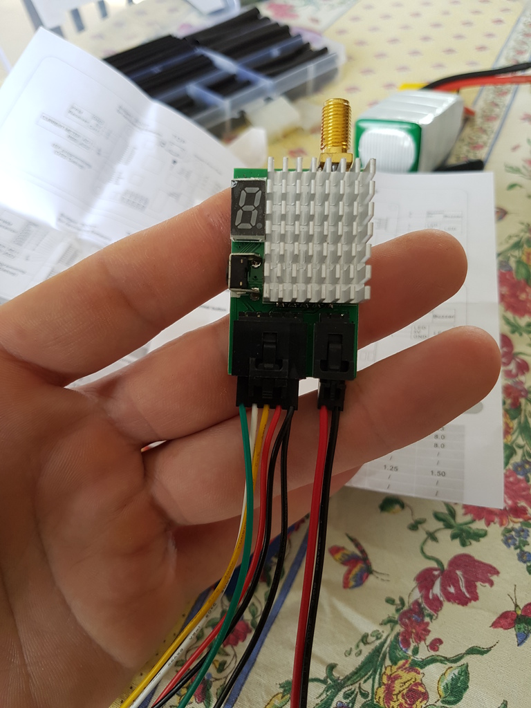

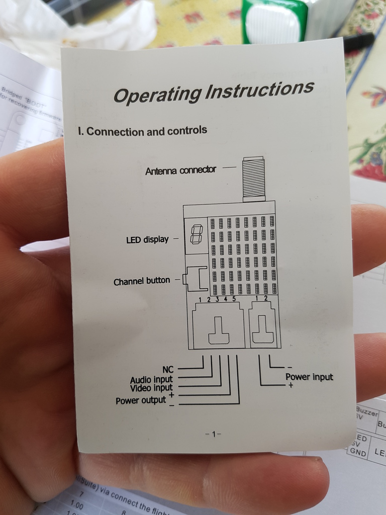

laclic59 26 Posté(e) 12 mai 2017 Sinon j'alimente le vtx via la carte de distribution et ensuite je pars alimenter la caméra avec le power out du vtx (ça risque pas de fausser le vbat de l'osd caméra ?) Et NC sur le vtx ça correspond à quoi ? Partager ce message Lien à poster Partager sur d’autres sites
Yannkee75 398 Posté(e) 12 mai 2017 (modifié) Il faut désactiver l'OSD de la runcam D'après l'image du mode d'emploi, je dirais que ça va bien entre les deux (il y a une prise "camera" et une prise "image transmitter" sur la FC) De plus, sur le TX, il n'y a qu'une seule entrée vidéo... Yep +1, j'ai pas regardé le schéma sur le mode d'emploi avant de répondre, mea culpa Illustration par défaut si j'ai le droit (modo ?) Modifié 12 mai 2017 par Yannkee75 Partager ce message Lien à poster Partager sur d’autres sites

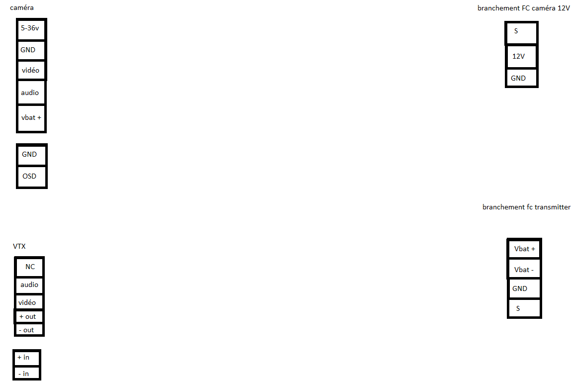

laclic59 26 Posté(e) 12 mai 2017 (modifié) en gros j'ai ça ! je fais comment ? Si un expert peut me compléter le schéma ? Sachant que je souhaite aussi avoir l'Audio Modifié 12 mai 2017 par laclic59 Partager ce message Lien à poster Partager sur d’autres sites

the guitar hero 4 733 Posté(e) 12 mai 2017 Sinon j'alimente le vtx via la carte de distribution et ensuite je pars alimenter la caméra avec le power out du vtx (ça risque pas de fausser le vbat de l'osd caméra ?) Et NC sur le vtx ça correspond à quoi ? le vbat de l'osd caméra c'est le fil bleu, il n'est pas pris sur l'alimentation de la camera. Donc tu soudes le fil bleu sur le fil de la batterie sur ta fc. Ta camera dispose d'un pad pour le réglage des paramètres en passant par l'osd ainsi que son affichage . Tu peux choisir d'afficher ou non ton nom, le vbat et la chrono Partager ce message Lien à poster Partager sur d’autres sites
