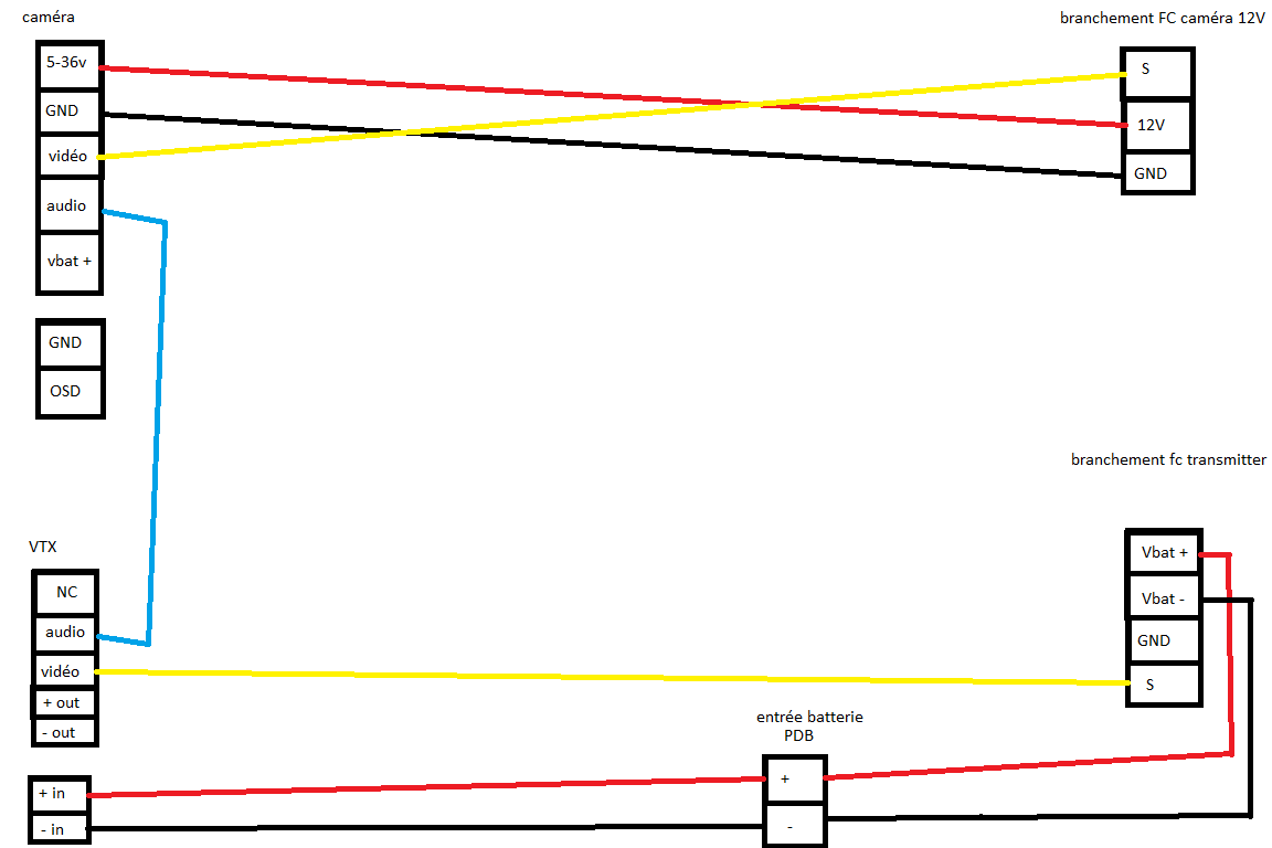

en gros j'ai ça ! je fais comment ? :)
Si un expert peut me compléter le schéma ? :)
Sachant que je souhaite aussi avoir l'Audio :)
sur ton schéma, en bas à gauche, côté vTx, les +/- IN et OUT, c'est pour de l'alim ou j'ai rien pigé ?
Le IN c'est l'entrée pour alimenter le TX
Le OUT c'est la sortie, elle peut permettre d'alimenter la caméra mais elle n'est pas toujours utilisée
le vbat de l'osd caméra c'est le fil bleu, il n'est pas pris sur l'alimentation de la camera. Donc tu soudes le fil bleu sur le fil de la batterie sur ta fc.
Ta camera dispose d'un pad pour le réglage des paramètres en passant par l'osd ainsi que son affichage . Tu peux choisir d'afficher ou non ton nom, le vbat et la chrono

Je comprend pas bien le branchement du coté FC transmiter .
je dois mettre vbat + et vbat - sur l'arrivée de la batterie donc ?
Oui, c'est tout juste. Pour le vbat, je n'ai pas compris la différence entre vbat- et GND. Mais normalement tu peux ne pas connecter les deux câbles vbat car la FC est déjà alimentée d'une autre manière.
OK j'espère ne pas faire de bétise ! ce qui m'intrigue c'est que la pdb est directement connecté avec la FC ! Alors pourquoi ils n'ont pas directement mis les connections Vbat pour l'osd ? Peut être pour prendre la tension directement à la sortie de la batterie, afin d'avoir une valeur plus juste ?
Et aussi à quoi sert le GND du branchement transmiter de la FC ?

Ta FC, fonctionne en 5V. Elle n'est pas connectée directement à la lipo, ça passe par un BEC qui baisse la tension a 5V
Le GND est partout, tous les GND sont connectés entre eux mais on utilise pas toutes les prises
OK mis à part la sortie caméra qui est en 12V alors.
donc les vbat s'explique bien :)

Par contre je sais toujours pas à quoi correspond NC au niveau du vtx ? une idée ?
Aucune idée...
Je vois que les fils correspondant à la fiche transmiter et qui vont donc à l'arrivée de la batterie pour le vbat, ils sont vraiment très fin ! Ça risque pas de fondre ?
Même si j'imagine que le vbat mesure uniquement la tension et non lamperage donc en théorie les fils prennent très peu d'ampère
C'est pour brancher le nouveau filtre Nez Creux (d'où le NC) pour que ton vTx t'indique à l'écran la meilleure piste à suivre ;-)

Bon j'ai fais tout les branchement comme ça ! post-6816-0-48815800-1494665524_thumb.png
Je me suis servi de l'alim caméra sur la FC pour alimenté mon vtx! pour éviter d'avoir trop de fil branché sur l'arrivée batterie (il y a déjà les vbats)
Et j'ai osé branché la batterie !!! :p
tout est nickel ! j'ai bien le retour vbat afficher sur bétaflight ! me reste à attendre la caméra qui arrive mercredi !
