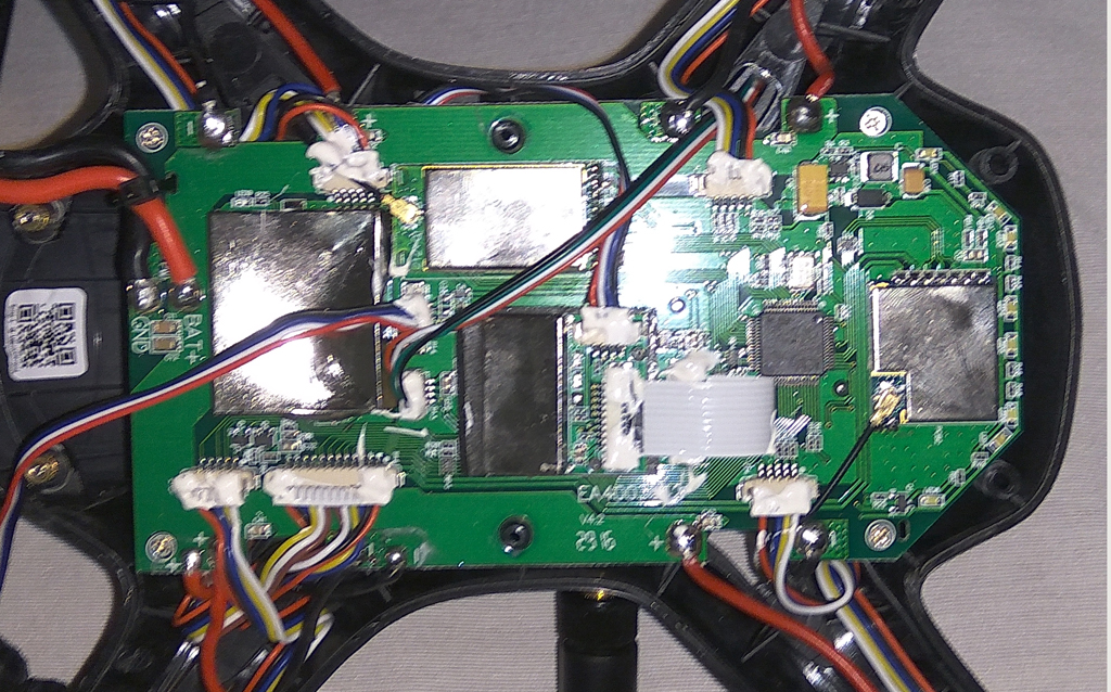

phaseone 0 Posté(e) 10 mai 2017 Hello tenir 84,oui c la ckoumoun.pr l'instant j'ai réussi à dissocier le haut de la coque avec la partie inférieure. J'ai séparé les deux parties rien remonté pour l'instant. Car cette pièce cabossé c inquietant. Pr info le drone redémarrait après le crash. Et semblait répondre quand je mettait les gaz.pour le pied il n'a jamais été endommagé.Bref ce drone à volé une fois avec prudence ( je le montais à 3 m maxi et à 20 m de distance lol) il répondait parfaitement aux commandes. Partager ce message Lien à poster Partager sur d’autres sites

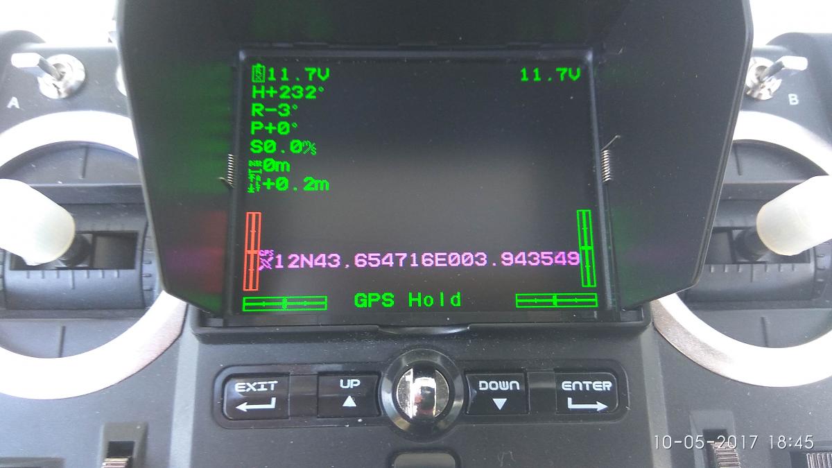

phaseone 0 Posté(e) 10 mai 2017 Voici se que je peux lire sur mon émetteur. Merci pour votre aide Partager ce message Lien à poster Partager sur d’autres sites
grostoto 94 Posté(e) 10 mai 2017 j'ai la mème radiocommande, et j'ai 2 lignes gps: - la ligne gps du drone - la ligne gps de la radiocommande Partager ce message Lien à poster Partager sur d’autres sites
phaseone 0 Posté(e) 10 mai 2017 voici ce que je vois sur l'écran de mon emeteur. Et toi grostoto tu as bien un hubsan X4 pro ? pourrais tu m'envoyer une photo de ce que ta radio traduit sur l'ecran ? car si j'ai bien compris c ma radio qui ne capterai pas les sattelites ? merci. Partager ce message Lien à poster Partager sur d’autres sites

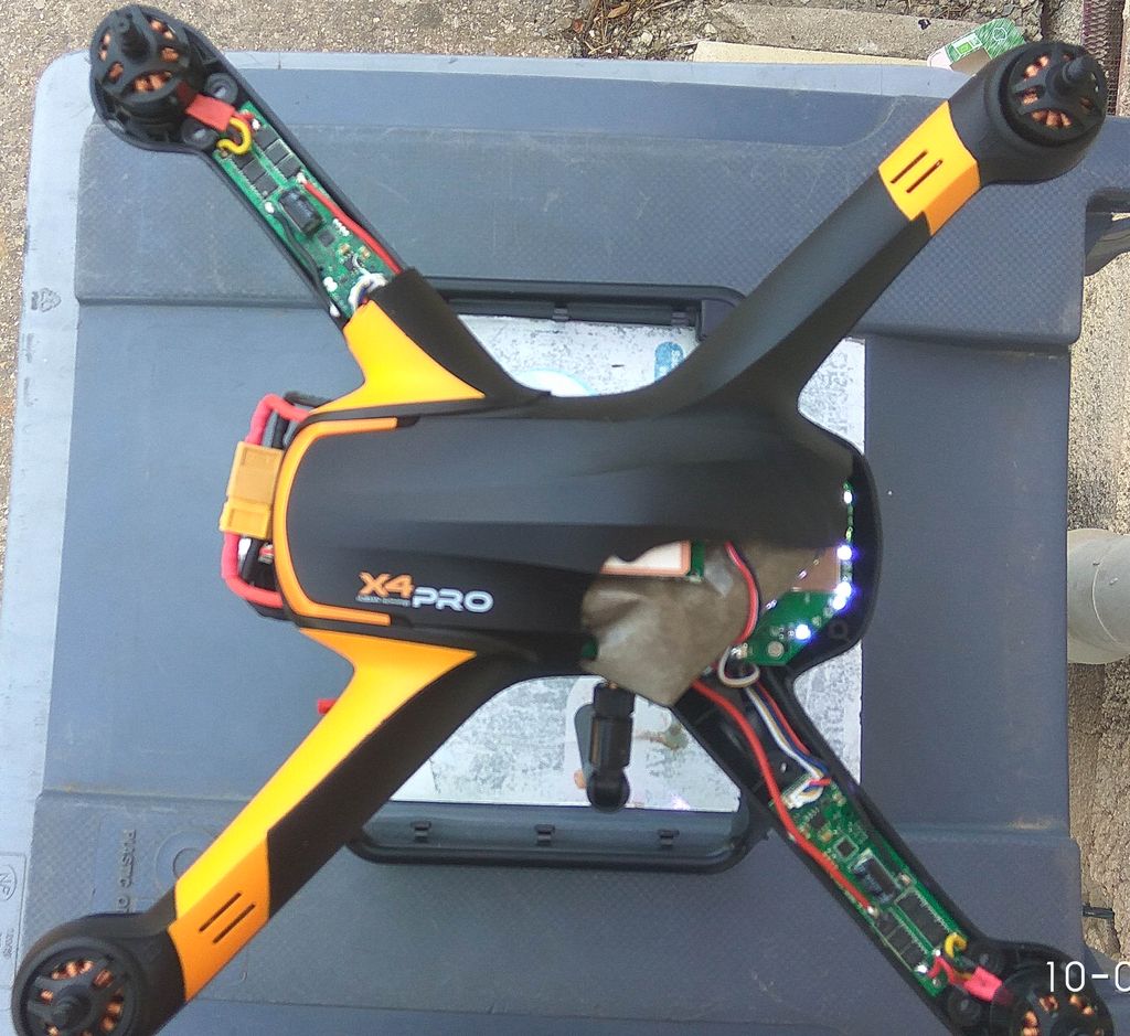

phaseone 0 Posté(e) 10 mai 2017 voilà l'état de mon plus gros drone.. ptain ça fait mal quand même ! Partager ce message Lien à poster Partager sur d’autres sites

grostoto 94 Posté(e) 10 mai 2017 A priorie tu n'as pas le module gps dans ta radiocommande, d'ou l'absence de coordonnées gps sur ton écran. Partager ce message Lien à poster Partager sur d’autres sites

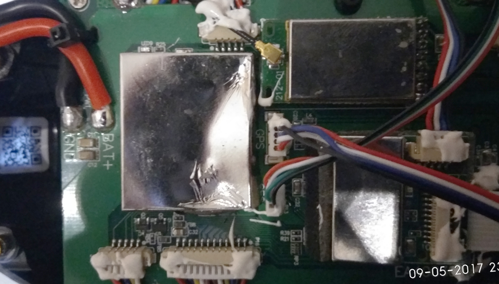

phaseone 0 Posté(e) 11 mai 2017 Dis moi teki84 sur la photo d'ecorché de mon drone c quoi la pièce métallique en forme de rectangle qui est cabossée !? On dirait un cache ..mais de quoi ? Merci. Partager ce message Lien à poster Partager sur d’autres sites
