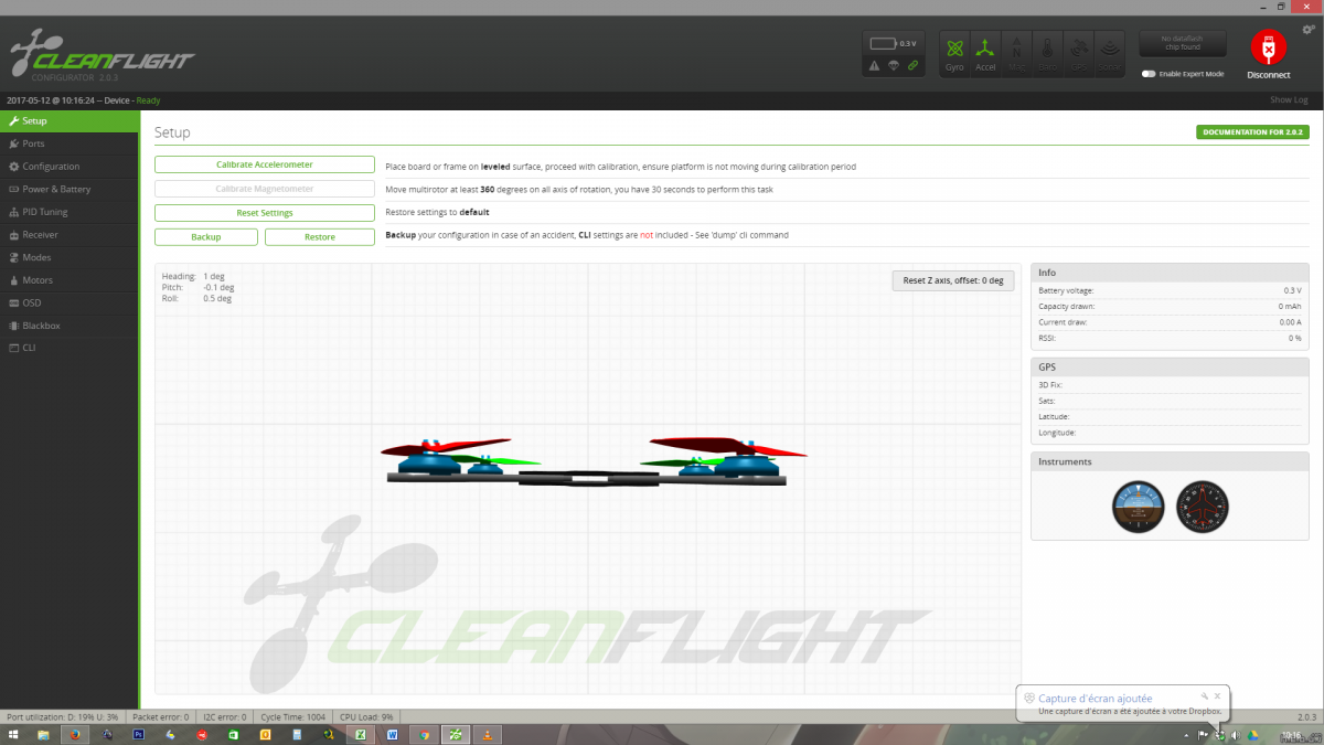

crabos 196 Posté(e) 10 mai 2017 (modifié) Salut salut, bon, je n'ai pas trouvé d'informations claires et précises sur le sujet alors je poste ici.. je possède un eachine racer 130 (RTF). Lorsque que je le branche au pc sous cleanflight (sans la lipo de branchée ni la RC), la naze est reconnue mais je n'ai accès qu'au tableau de commande pour écrire dump... le reste, je n'ai pas accès ! cf message en pièce jointe. Bon, ma question est la suivante : je veux mettre un interrupteur sur la RC pour armer les moteurs et régler les modes de vol avec l’interrupteur 3 positions qui pour le moment ne me donne rien (seul l'interupteur A me donne un mode sport ???). QUI pour me dire comment mettre a jour ma carte ?? (je sélectionne naze dans le flasheur, mais après les options ?? en rtf, il faut conserver les réglages machines ou pas ??) je sélectionne le dernier fw naze stable ou je dois chercher un autre fw ?? MERCI à ceux qui peuvent m'aider Dump usine_130.txt Modifié 10 mai 2017 par crabos Partager ce message Lien à poster Partager sur d’autres sites

crabos 196 Posté(e) 10 mai 2017 (modifié) Bon et maintenant, je suis comme un con, je connais pas le logiciel.... mais il est a jour, et j'ai bien fait de faire la calibration de l'acceleromètre, c'était très penché ! bon pour le reste je suis en galère..... Rx ?? dans les ports ?? c'est chiant d'être un noob ! Modifié 10 mai 2017 par crabos Partager ce message Lien à poster Partager sur d’autres sites

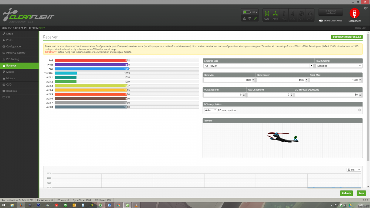

crabos 196 Posté(e) 12 mai 2017 Bon voila, des news.. j'ai eu un peu de temps... bon la video d'un youtubeur m'a aider pour la calibration du multi (mais je coince puisque le type flash sous betafligth après..) . A priori, cela fonctionne bien mais je reste bloqué sur plusieurs points : 1°) Mon énorme soucis c'est que le failsafe ne fonctionne plus sur le multi, alors qu'en sortie de boite cela fonctionnait bien. et je ne trouve pas l'option dans Clean.... sur la video, il y a un onglet, mais sur la dernière version rien... je ne peux donc pas voler sans cette option !! 2°) Paramétrer l'armement sur un switch, je vais dans le mode aux, j'ajoute la fonction armement avec un groupe de cellule réglable qui donne une barre verte. Une pour la position basse et une autre pour la position haute (ce qui nous donne bien deux positions) Mais du coup, comment faire pour que la radiocommande puisse envoyé l'information ?? sur la i6, je peux sélectionne les voies en plus (en l’occurrence les deux switch qui m’intéresse mais je ne vois pas l'info, et le multi ne réponds pas....) => dans ma tête, je voulais un aux 2 sur le switch B (2 positions) pour armer mes moteurs et le aux 1 sur le switch C (3 positions) pour les différents modes de vol. les piles de la RC sont vides, du coup j'ai arrêter là pour le moment.... la carte du multi chauffe aussi pas mal, 1h de taf pour avancer très peu au final ! je précise que j'ai essayer de regler les différents réglages comme sur la video, (issu d'une review d'une boutique non partenaire) afin de mieux controler le logiciel, je n'ai pas ré installer mon dump d'usine qui aurait été une solution. je suis donc preneur d'autres infos ou aide, le temps de recharger les piles de la RC... :sos: Partager ce message Lien à poster Partager sur d’autres sites

crabos 196 Posté(e) 12 mai 2017 (modifié) yes, merci, je tente ca de suite ! j'étais bon sur le mode armement et les modes de vol, mais je t'avoue que le faisafe qui ne fonctionne pas me fait peur ! sinon, j'ai réussi a identifier les codes couleurs de la led : 1 - 2 - 3 on on on = blanc on on off = jaune on off off = vert on off on = bleu clair off on on = rose off on off = rouge off off on = Bleue off off off = éteint Alors dans mon menu reglages, j'arrive bien a ton menu se switch assign que j'avais déjà vu. Voila ce que j'ai : Fly mode(normal ou sport) idle mode (normal ou idle up) thro. hld (OFF) je peux modifier tout, mais a chaque fois, je n'ai que deux positions possible.... mais je peux prendre n'importe quel interrupteur... non de non, je viens de reconnecter le drone, le mode failsafe apparait !! mais disparait quand je clique dessus, mais je suis dans le menu !!! bon failsafe modifié, je vais tester... en photo le reglage des modes.... Modifié 12 mai 2017 par crabos Partager ce message Lien à poster Partager sur d’autres sites
crabos 196 Posté(e) 12 mai 2017 (modifié) bon le failsafe ne fonctionne pas, je n'arrive plus a démarrer les moteurs... je pige plus rien >< voila les screens de l'application. Modifié 12 mai 2017 par crabos Partager ce message Lien à poster Partager sur d’autres sites
laclic59 26 Posté(e) 12 mai 2017 (modifié) Je vois sur le screen modes que tu en fait trop L'idée c'est que tu mette la barre verte pour quelle couvre 1800 à 2100 tu as juste besoin de ça Tu n'a besoin que d'une seul ligne Modifié 12 mai 2017 par laclic59 Partager ce message Lien à poster Partager sur d’autres sites
crabos 196 Posté(e) 12 mai 2017 (modifié) oui pour l'armement des moteurs, mais les modes de vol je m'en occupe pas pour le moment ?? et du coup, pour vérifier, je vire l'option motor stop ? Modifié 12 mai 2017 par crabos Partager ce message Lien à poster Partager sur d’autres sites
laclic59 26 Posté(e) 12 mai 2017 (modifié) Pour le mode de vol si tu utilise le switch SWC qui a 3 positions et qui doit correspondre à AUX1 vu que tu utilise AUX2 pour l'armement Donc en gros tu doit ajouter ANGLE et HORIZON donc première position du switch (tout en haut) tu peux y mettre le mode Angle (stabilisé) Pour ça tu met la barre verte de 900 à 1100 Deuxième position (au milieu) tu peux y mettre le mode Horizon (stabilisé, mais tu peux faire des flips en poussant les sticks à fond) la tu met la barre verte de 1400 à 1600 Et donc par défaut si tu pousse le switch en position 3 (tout en bas) qui ne correspond ni au mode angle ni au mode horizon, tu passe automatiquement en mode ACRO Modifié 12 mai 2017 par laclic59 Partager ce message Lien à poster Partager sur d’autres sites
