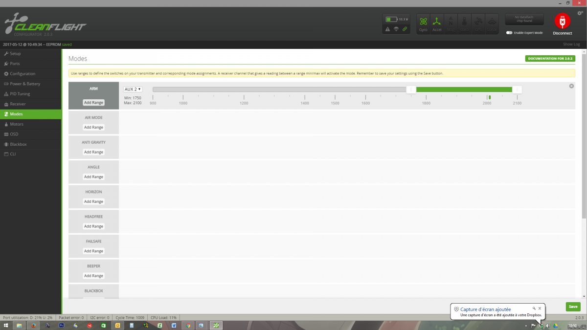

laclic59 26 Posté(e) 12 mai 2017 (modifié) et du coup, pour vérifier, je vire l'option motor stop ? Oui tu peux enlever Motorstop, perso je prèfère que les moteurs tournent quand je suis en chute libre par exemple, le drone est plus stable Par contre en cas de chute pense à désarmer tes moteurs Modifié 12 mai 2017 par laclic59 Partager ce message Lien à poster Partager sur d’autres sites
crabos 196 Posté(e) 12 mai 2017 (modifié) yes, je l'ai vu celui ci, mais c'est BF et non CF, du coup pas mal de fonction ne sont pas au meme endroit..... bon j'ai virer le mode switch, j'arrive a assigner le switch D (le dernier, reconnu en aux 2) mais les moteurs ne tournent pas... SI C'EST BON !!!! bordel, l'armement fonctionne !!!!enfin ! un problème de moins !! TY... bon, je vais devoir m'arreter la pour ce matin, j'ai le boulot qui m'attends.... lipo a 40% LOL voila le réglage des modes. Modifié 12 mai 2017 par crabos Partager ce message Lien à poster Partager sur d’autres sites
laclic59 26 Posté(e) 12 mai 2017 Envoi un screen, et essaye avec le drone débrancher de l'ordi et pousse bien ton trothle tous en bas Partager ce message Lien à poster Partager sur d’autres sites
laclic59 26 Posté(e) 12 mai 2017 yes, je l'ai vu celui ci, mais c'est BF et non CF, du coup pas mal de fonction ne sont pas au meme endroit..... bon j'ai virer le mode switch, j'arrive a assigner le switch D (le dernier, reconnu en aux 2) mais les moteurs ne tournent pas... SI C'EST BON !!!! bordel, l'armement fonctionne !!!!enfin ! un problème de moins !! TY... bon, je vais devoir m'arreter la pour ce matin, j'ai le boulot qui m'attends.... lipo a 40% LOL voila le réglage des modes. ah ba voila =) Partager ce message Lien à poster Partager sur d’autres sites
crabos 196 Posté(e) 12 mai 2017 (modifié) Envoi un screen, et essaye avec le drone débrancher de l'ordi et pousse bien ton trothle tous en bas yes, j'ai virer encore l'usb, tout débrancher et remis tout en ordre, l'armement c'est bon ! me reste les modes ( a priori, je pense avoir compris) me reste surtout le failsafe..... >< Modifié 12 mai 2017 par crabos Partager ce message Lien à poster Partager sur d’autres sites
laclic59 26 Posté(e) 12 mai 2017 (modifié) Tu dois assigner le switch SWC sur ta radio pour les modes de vol sauf si tu souhaite que mode ANGLE et ACRO dans ce cas pas besoin d'un switch à 3 positions Modifié 12 mai 2017 par laclic59 Partager ce message Lien à poster Partager sur d’autres sites

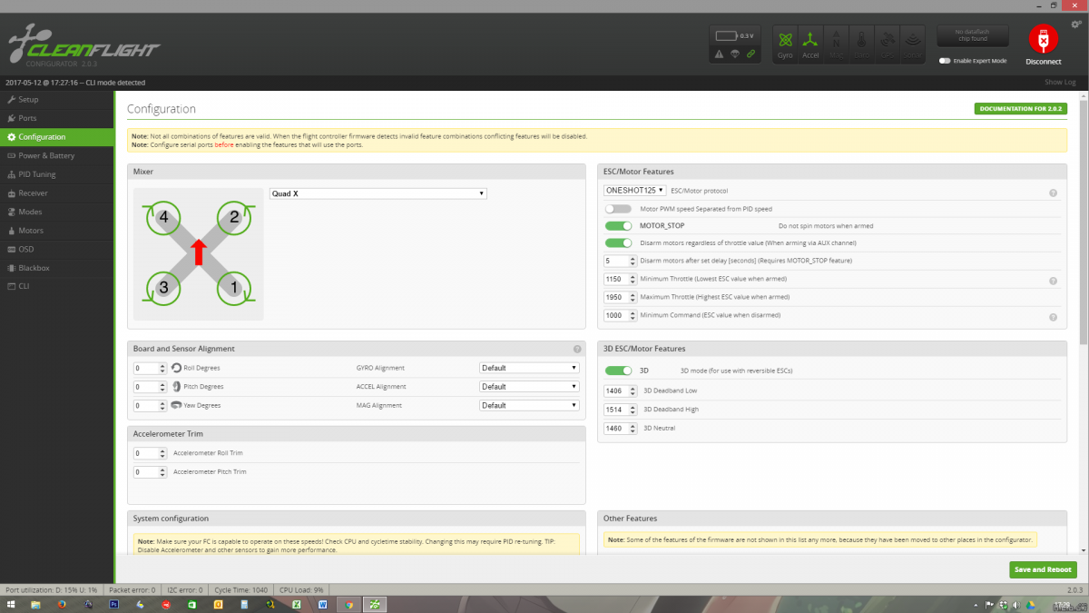

laclic59 26 Posté(e) 12 mai 2017 Me suis trompé en fait, pour assigner les 2 switch que tu souhaite utiliser sur la radio c'est dans Function setup > Aux. channels Et sinon renvoi un screen de l'onglet confg stp Partager ce message Lien à poster Partager sur d’autres sites
crabos 196 Posté(e) 12 mai 2017 celui ci doit etre mon dernier ! la lipo sort du chargeur, vider une lipo pour faire des config .... >< loooser ! Partager ce message Lien à poster Partager sur d’autres sites
laclic59 26 Posté(e) 12 mai 2017 C'est le 3d neutral qui fait que les moteurs s'arment ah 1500 je pense Partager ce message Lien à poster Partager sur d’autres sites
Ptitlo76 31 Posté(e) 12 mai 2017 Le mode 3d c'est pour les esc réversible, tourne dans les deux sens pour faire du vol dos. Désactive ça et recalibre tes esc. Tu va dans l'onglet motor, tu coche en bas à droite que tu a pas d'hélice et bien sur tu n'a pas de pâle sur les moteurs. Tu met le master tout en haut, tu connecte ta lipo, les moteurs chantent, puis tu descend le master à zero et les moteurs rechantent, tu débranches la lipo. Envoyé de mon LG-D855 en utilisant Tapatalk Partager ce message Lien à poster Partager sur d’autres sites
