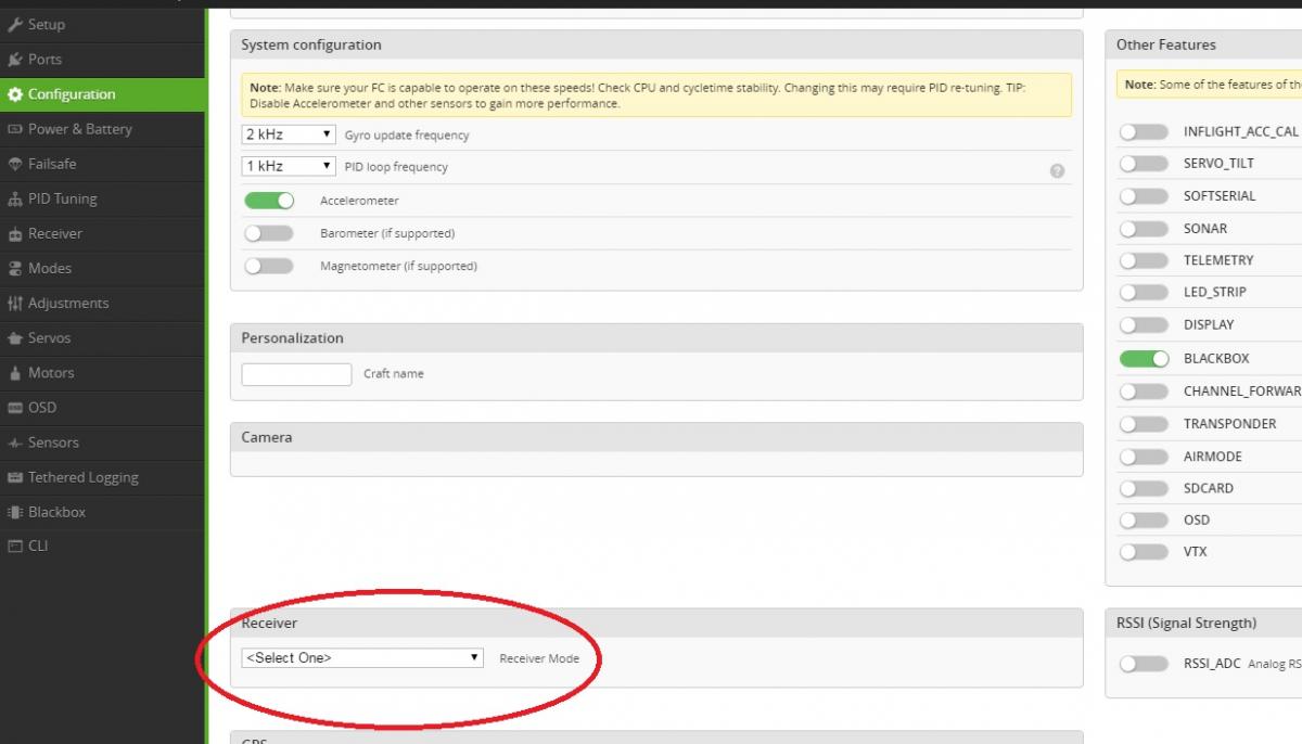

yam300 0 Posté(e) 16 mai 2017 Bonjour, Le contrôleur est un cleanflight SP racing MOF3 v1. Je met une photo du branchement du récepteur. Je viens de faire un reset dans le menu setup mais idem. Quelques chose de bizarre aussi, quand je retourne dans le menu configuration je dois quasi à chaque fois sélectionner le récepteur IBUS, comme si il ne le gardait pas en mémoire (voir photo jointe également). Merci. Partager ce message Lien à poster Partager sur d’autres sites
laclic59 26 Posté(e) 16 mai 2017 Ah ok ! Mal branché !!! Tu dois le mettre a la verticale sur ppm/ch1 Avec fil blanc en haut !! Partager ce message Lien à poster Partager sur d’autres sites
yam300 0 Posté(e) 17 mai 2017 C'est bon, super ! les channels bouges enfin, ouf.j'ai banché comme vous m'avez dit (pourtant sur plusieurs vidéos ils branchaient le récepteur comme j’avais fait), et ensuite j'ai fait un reset. Par contre, maintenant un second problème vient d’apparaître, dès que j’accélère un peu au sol, une des 4 hélices tourne différemment et surtout les hélices se mettent ensuite à accélérer toutes seules progressivement jusqu'au maximum. Une petite piste ? Partager ce message Lien à poster Partager sur d’autres sites
